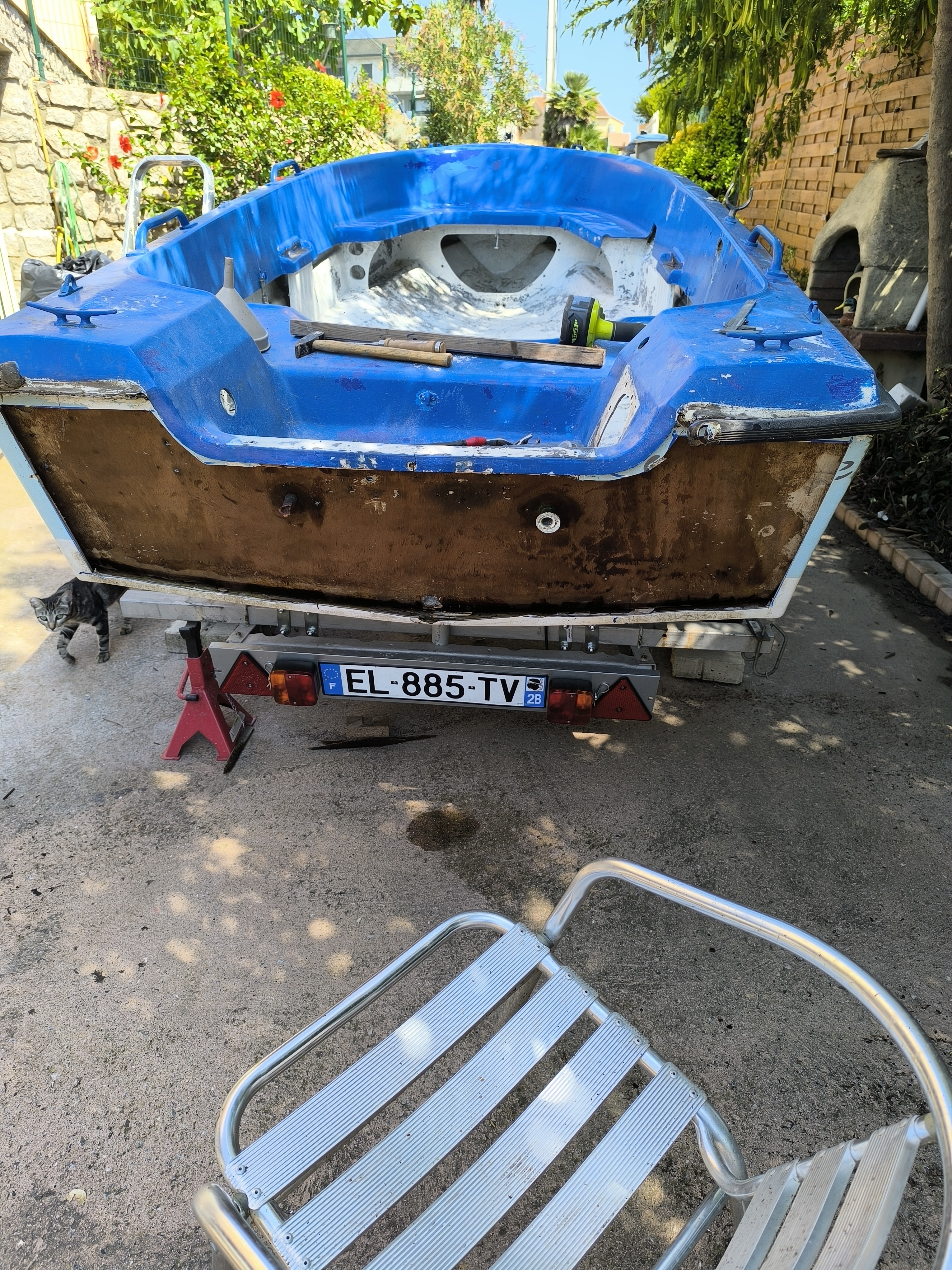

étant novice mais volontaire j'aimerais commander de la résine époxy,mat et roving pour refaire un tableau arrière d'une barque malheureusement par l'extérieur après la pose d'un contreplaqué marine, puis après topcoat ,donc mes questions sont les quantités a commander et de combien de centimètres la fibre doit recouvrir la coque dessous.

Cette barque est en polyester donc pas d'époxy ; l'époxy ne se stratifie pas avec du mat et le top-coat ne tient pas dessus.
Pour cette réparation c'est mat-roving-mat autant de fois qu'il le faut puis en extérieur mastic polyester et peinture PU bi-composant ou top-coat mais celui-ci ne donne pas un résultat lisse et net que ce ce soit en application pinceau ou pistolet.
Malheureusement les bords pour accrocher la stratification de ce tableau arrière que vous aurez préalablement fabriqué sur moule sont bien trop étroits donc il faudra aussi poncer et reprendre sur la coque.
Allez voir sur notre site Résines et moulages comment faire pour reprendre une stratification neuve sur une ancienne Par ICI ; les explications doivent extrapolées au cas de votre barque.

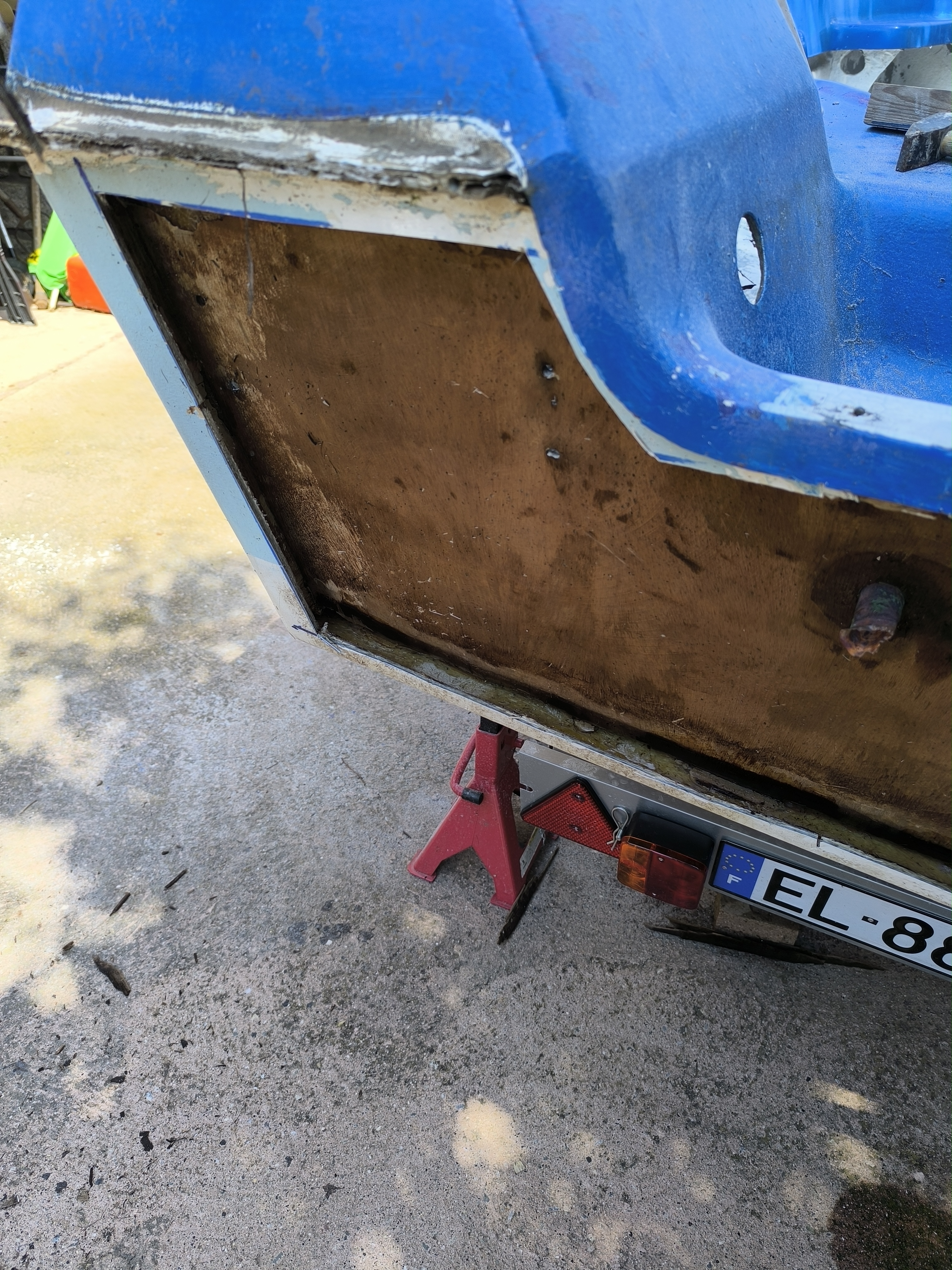

Merci beaucoup ! Le vide (ancien bois pourri) faisait ~25 contre plaqué
Je pensais mettre du contre plaqué neuf plus fibre et top coat pour arriver au 30mm d'origine

Vous posez votre CP qualité marine neuf et vous stratifiez dessus en prenant soin de recouvrir les bords du plus petit au plus grand morceau de mat et de roving comme déjà indiqué sans avoir oublié de poncer en biseau les bords sur lesquels votre nouveau stratifié va s'ancrer.
Avant de stratifier sur CP, vous devez passer un primaire d'accrochage avec de la résine polyester catalysée + 10 % d'acétone pure.
Si des fibres du bois se redressent après polymérisation du primaire, vous passez un coup de ponçage et un chiffon à l'acétone pour bien nettoyer la poussière.

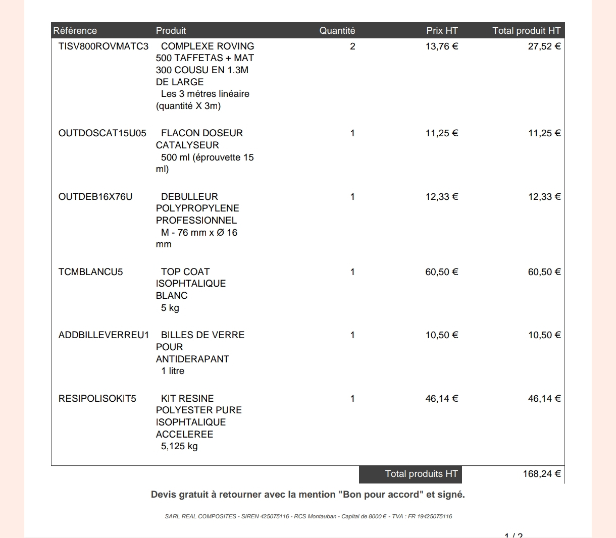

Bonjour en pièce jointe mon nouveau devis la coque fait 3m90 top coat pour finir le tableau arrière en gros 140/40 et donner un coup sur la coque, me dire si je n'ai rien oublié et si il me manque quelques choses

Vous choisissez le complexe taffetas-mat : c'est tout bon sauf qu'il n'est pas très facile à débuller si vous débutez dans la stratification, il faudra bien l'imprégner avant de passer le débulleur.
Une stratification doit se terminer obligatoirement par un mat donc il vous faut un métrage de mat pour finir votre travail sur le complexe taffetas-mat.
Il vous faut aussi des pinceaux à manche non peint ou des rouleaux patte de lapin, des pots à mélange propres et secs qui ne fondent pas au contact de la résine et au moins des gants latex pour éviter de rester collé à votre travail :)
Une balance assez précise avec des piles bien chargées pour doser la résine ne serait pas du luxe.
Si vous avez tout ça, très bien, sinon vous pouvez aller voir par ICI
Concernant les quantités, c'est vous qui décidez nous ne nous en mêlons pas ; pour savoir ce qu'il vous faut de résine, il faut calculer tout le poids de verre que vous allez utiliser et multiplier par une coefficient de 2,5.
