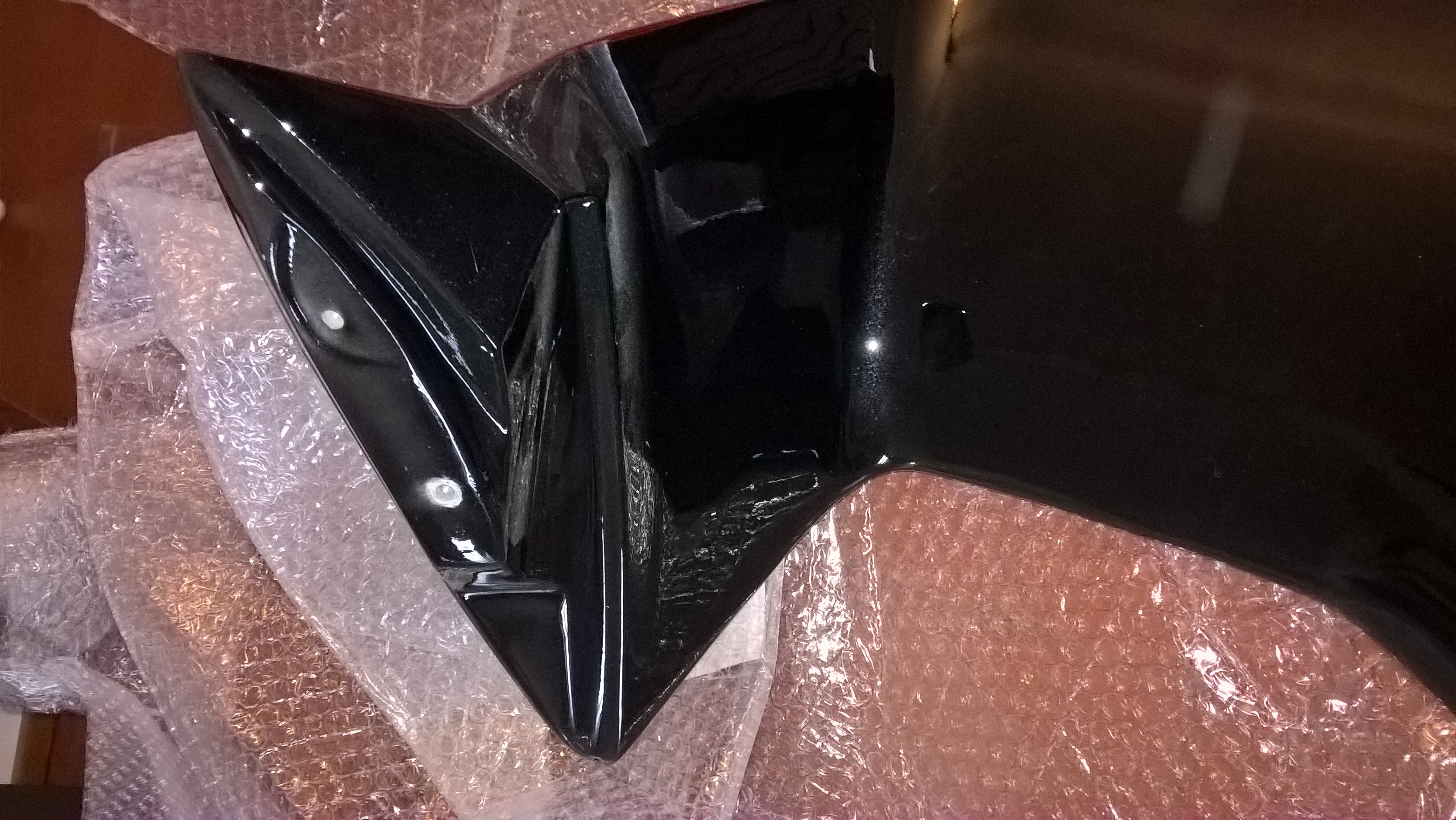

je doit faire un moule de cette pièce (voir photo) je pense a un moule en 6 parties (3 pour la partie supérieur et 3 pour la partie infèreur) en suivant le liserai de peinture, dite moi ce que vous en penser

sixroses a écrit : ↑ven. 19 nov. 2021 13:34e doit faire un moule de cette pièce (voir photo) je pense a un moule en 6 parties (3 pour la partie supérieur et 3 pour la partie infèreur) en suivant le liserai de peinture, dite moi ce que vous en penser
Votre pièce est un peu complexe pour que je vous dise avec sûreté. Il me semble que la forme des deux faces peut être tirée en un seul moule et les côtés avec un moule chacun, ça ferait un moule complet à quatre morceaux mais je peux me tromper.
Il faut bien observer votre pièce et distinguer les contre-dépouilles qui empêcheraient de démouler.

je crois que nous ne nous sommes pas compris je met une photo avec les découpes de mon moule

sixroses a écrit : ↑lun. 22 nov. 2021 13:17je crois que nous ne nous sommes pas compris je met une photo avec les découpes de mon moule
et idem pour la partie de dessus
Ah d'accord ! Sur une pièce noire, je n'avais pas vu que les côtés rentraient si fort par rapport à la partie longue donc vous avez bien vu le nombre de morceaux à réaliser pour ce moule.
