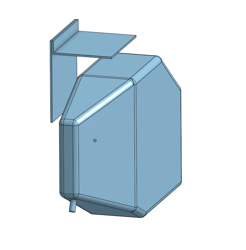

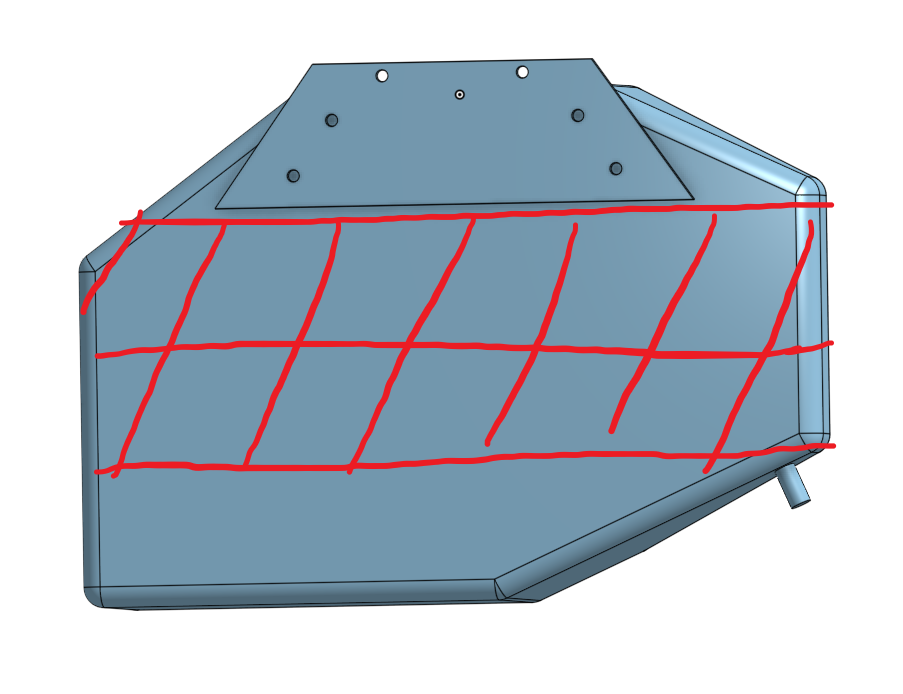

Petite question (compliquée à formuler…) encore, un peu plus théorique : 
- en règle général, lors d’une stratification d’une pièce complexe dans sa forme, y’a t’il un impact à faire plusieurs morceaux de tissus qui ont exactement la bonne forme, ou vaut-il mieux faire "le plus grand morceau de tissus possible d’un seul tenant" ? Est-ce que la stratification est aussi "solide" si je fais une stratification avec plusieurs morceaux qui se chevauchent un peu entre eux ou si je fais un seul immense morceau qui recouvre l’ensemble d’une zone compliquée ?
Exemple bidon pour mon réservoir : vue n°1 et vue n°2. (C’est pas le meilleur exemple, mais j’avais que ça :mrgreen: )
Partons de l’exemple de la zone en surbrillance en jaune dans mon cas. La forme "d’un seul morceau de tissus" sera forcément "chiante" à appliquer à cause du chamfrein et de l’arrondi sur le nez du réservoir. Possible, certes, mais chiant. Et je trouve que je perds beaucoup de temps à "écraser" ces arrondis un peu galère quand je fais de grands morceaux au moment d’appliquer la résine.
Si je fais 3 morceaux distinct qui ont exactement la forme du dessous, du flanc + arrondi du nez et du dessus, et qu’il y a du chevauchement entre ces 3 morceaux, est-ce que ce sera aussi solide que le gros morceau d’un seul tenant ? Est-ce le même principe que ce soit mat ou taffetas ?
J’espère que c’est clair …
Merci encore pour les conseils & bonne soirée.
Thomas :D

Thomson a écrit : lun. 4 mai 2020 21:56 Exemple bidon pour mon réservoir :
Les photos doivent être postées sur le forum à l'aide de l'onglet "pièces jointes" en bas à gauche de cet éditeur.
Thomson a écrit : lun. 4 mai 2020 21:56 Partons de l’exemple de la zone en surbrillance en jaune dans mon cas. La forme "d’un seul morceau de tissus" sera forcément "chiante" à appliquer à cause du chamfrein et de l’arrondi sur le nez du réservoir. Possible, certes, mais chiant. Et je trouve que je perds beaucoup de temps à "écraser" ces arrondis un peu galère quand je fais de grands morceaux au moment d’appliquer la résine.
Vous vous compliquez la vie ! Il faut stratifier les bords avec un retour sur le dessus et le dessous en opérant des coupes en pince aux endroits où ça fait des plis, bien débuller puis napper votre dessus qui vient chevaucher le retour des bords.
