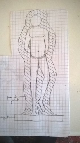

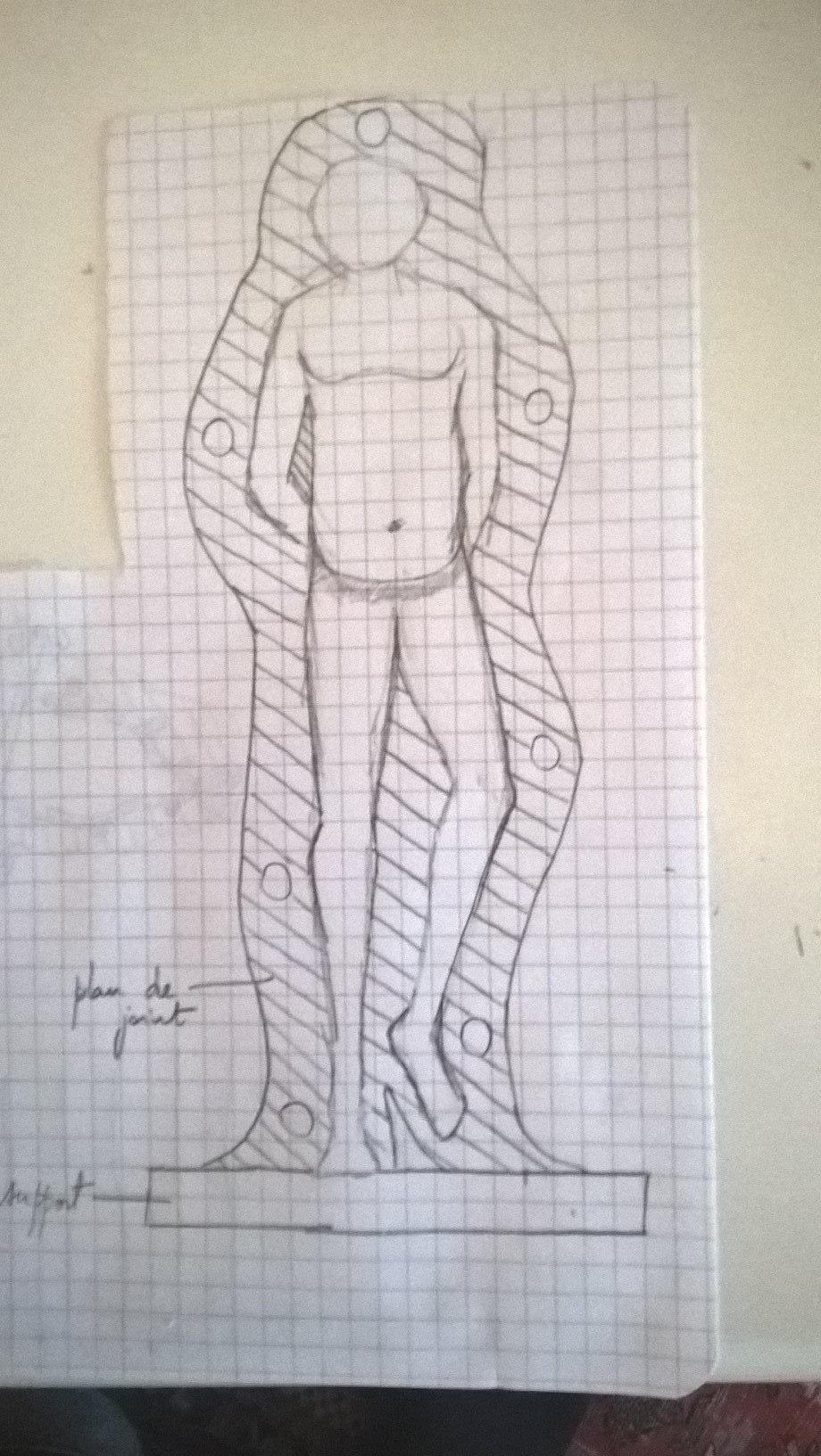

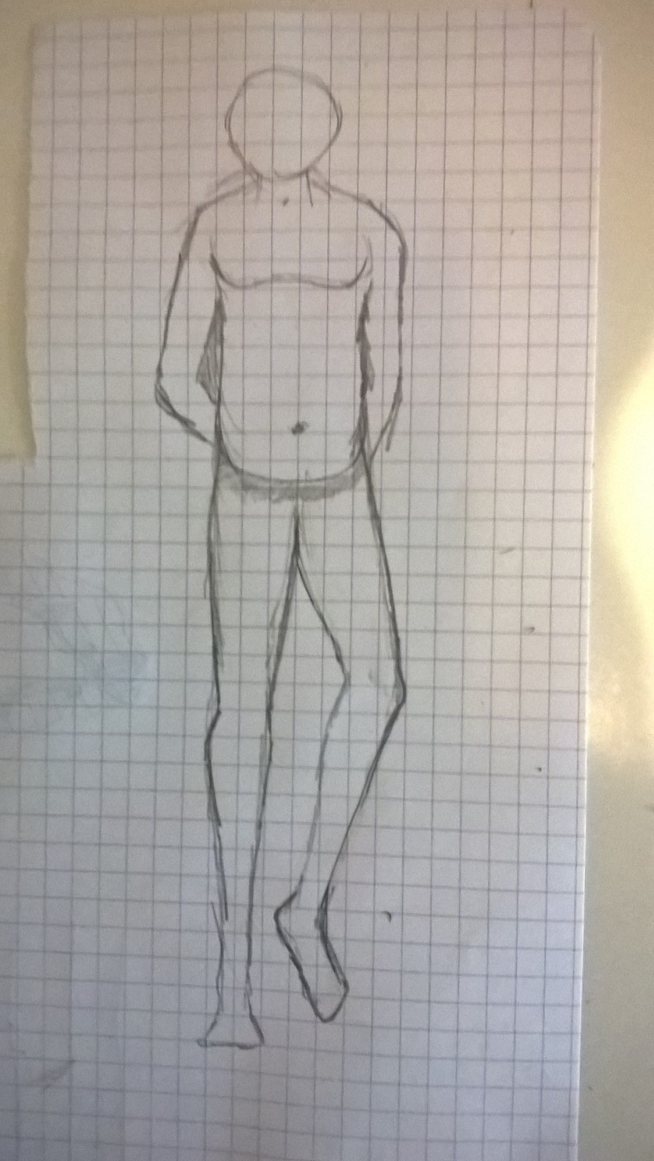

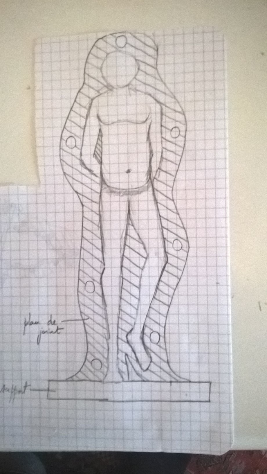

Par contre je ne sais pas trop où faire les évents et le plan de joint. Je ne peux vous envoyer de photos du modèle mais j'ai fait un petit croquis de face qui donne une idée de la forme générale même si on ne voit pas le profil.
J'ai dessiné rapidement le plan de joint. Est-il bien placé?
Le plan de joint ne se trouvera pas que sur un plan (en terme de géométrie dans l'espace) puisque les jambes ne se trouvent pas sur le même plan, les bras et le buste non plus. Mais je pense que ce n'est pas grave.

micka83 a écrit : Le plan de joint ne se trouvera pas que sur un plan (en terme de géométrie dans l'espace) puisque les jambes ne se trouvent pas sur le même plan, les bras et le buste non plus. Mais je pense que ce n'est pas grave.
Non, c'est bon d'après votre croquis, vous faites vos plans de joint avec de la Plastiline standard voir ICI puis :
- soit vous faites en entrefer et votre chape. Vous ôtez ensuite l'entrefer, reposez la chape et coulez votre RTV
- soit vous faites par estampage puis vous faites votre chape par dessus.
Attention à bien faire l'étanchéité de la chape et surtout ne pas démouler la première peau avant d'avoir fait la seconde.
pour les évents, il faut penser votre statue la tête en bas et imaginer où les bulles d'air vont venir se coincer et les placer là. Quand vous coulez le RTV dès qu'il sort par l'évent vous bouchez avec une boule de Plastiline.
