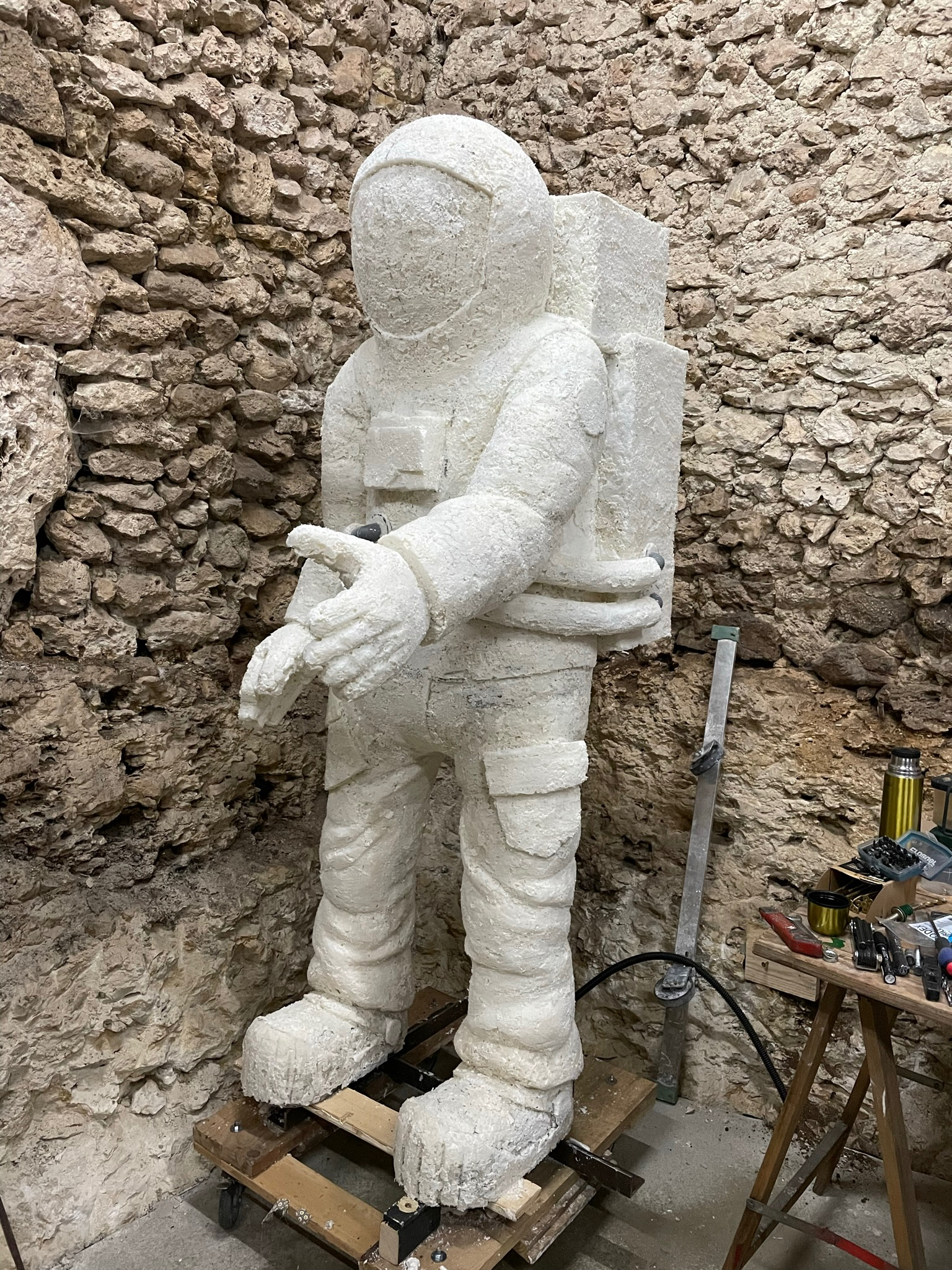

Je vous joins une photo d'une des sculptures que je dois recouvrir (comme ça vous me dites si c'est totalement délirant imaginer s'y prendre comme ça... ;) )

olivier_thomas a écrit : ↑sam. 10 févr. 2024 22:28 Du coup, sur la page des tissus de verre, ce serait cette référence la plus appropriée : TISV300SILL1SERD ?
C'est ça ; votre sculpture est compliquée à stratifier donc il faudrait découper des carrés, rectangles ou autres formes en fonction des endroit à stratifier.

Sur votre sculpture, vous pouvez stratifier en un seul morceau la visière et en deux le dessus du casque il me semble d'après la photo.
Sur photo je peux me tromper mais que ce soit du tissu ou du mat, vous allez forcément amoindrir les détails, il faut en tenir compte et peut-être recreuser certains endroits.

Votre sculpture est assez compliquée à stratifier à certains endroits, par exemple les tuyaux. Si vous avez des grosses difficultés, vous pourriez travailler comme les fondeurs en découpant votre personnage aux endroits complexes puis en le reconstituant par collage. Cela demande des finitions extérieures ce principe.
