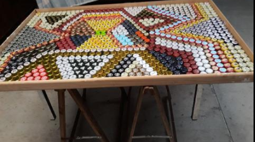

Je souhaiterai réalisé la couverture d'une table avec des centaines de capsules de bières. Pour ce faire, j'ai déjà entrepris l’installation d'un cadre tout atour de la table avec des moulures. Celui-ci permettra de pouvoir couler la résine et la contenir.. Par la suite j'aimerai décorer celui-ci avec des dessous de verre cartonnés. Voici un petit aperçu de la table pour le moment, à noter que les capsules ne sont pas collées mais simplement positionnées pour le moment
Reprenez votre post et repostez votre photo directement sur le forum à l'aide de l'onglet "pièces jointes" en bas à gauche de l'éditeur. non seulement la photo va disparaitre mais en plus on n'y voit rien.
