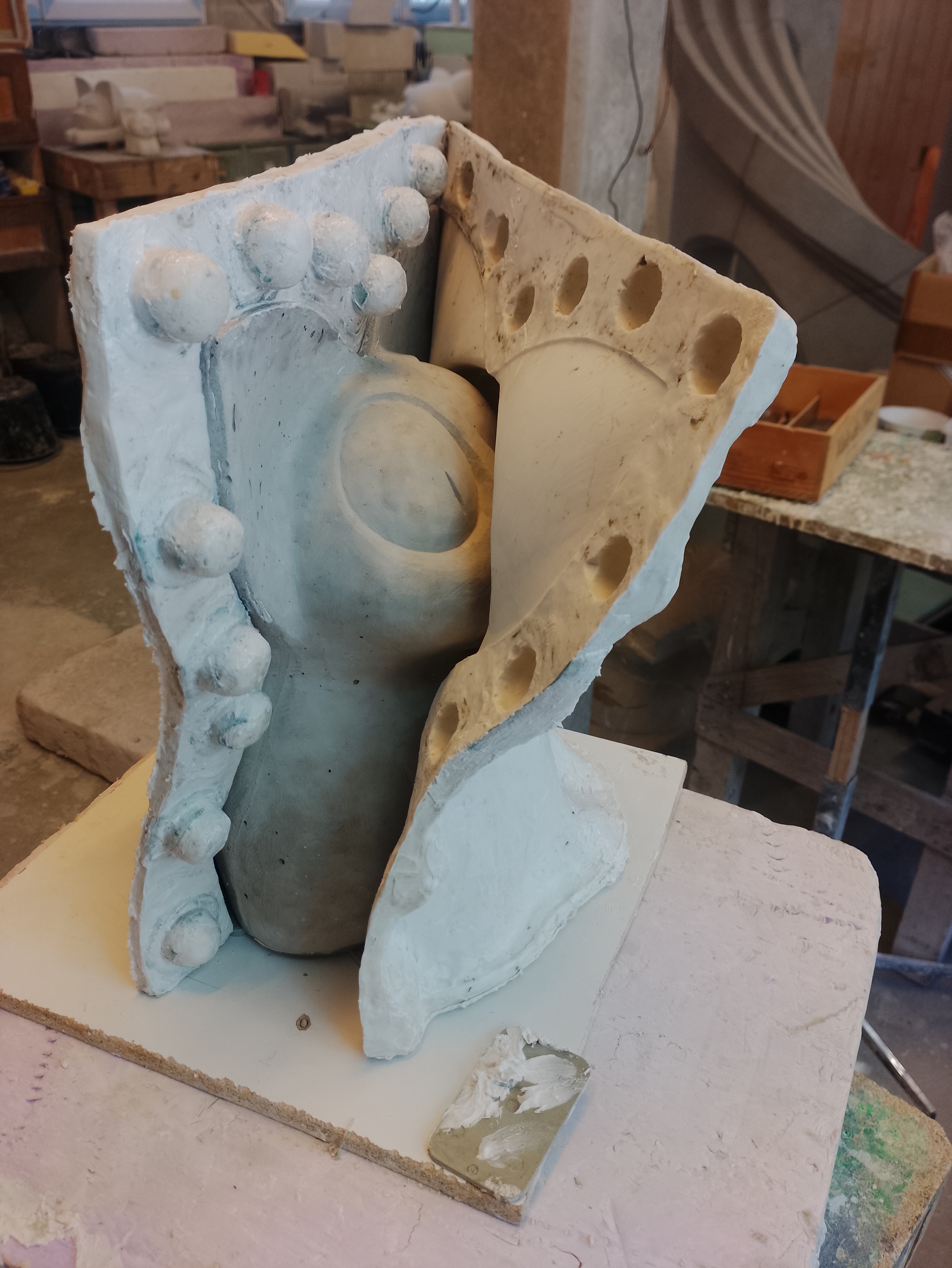

l'un de mes moule de chat s'est déchiré par endroits.

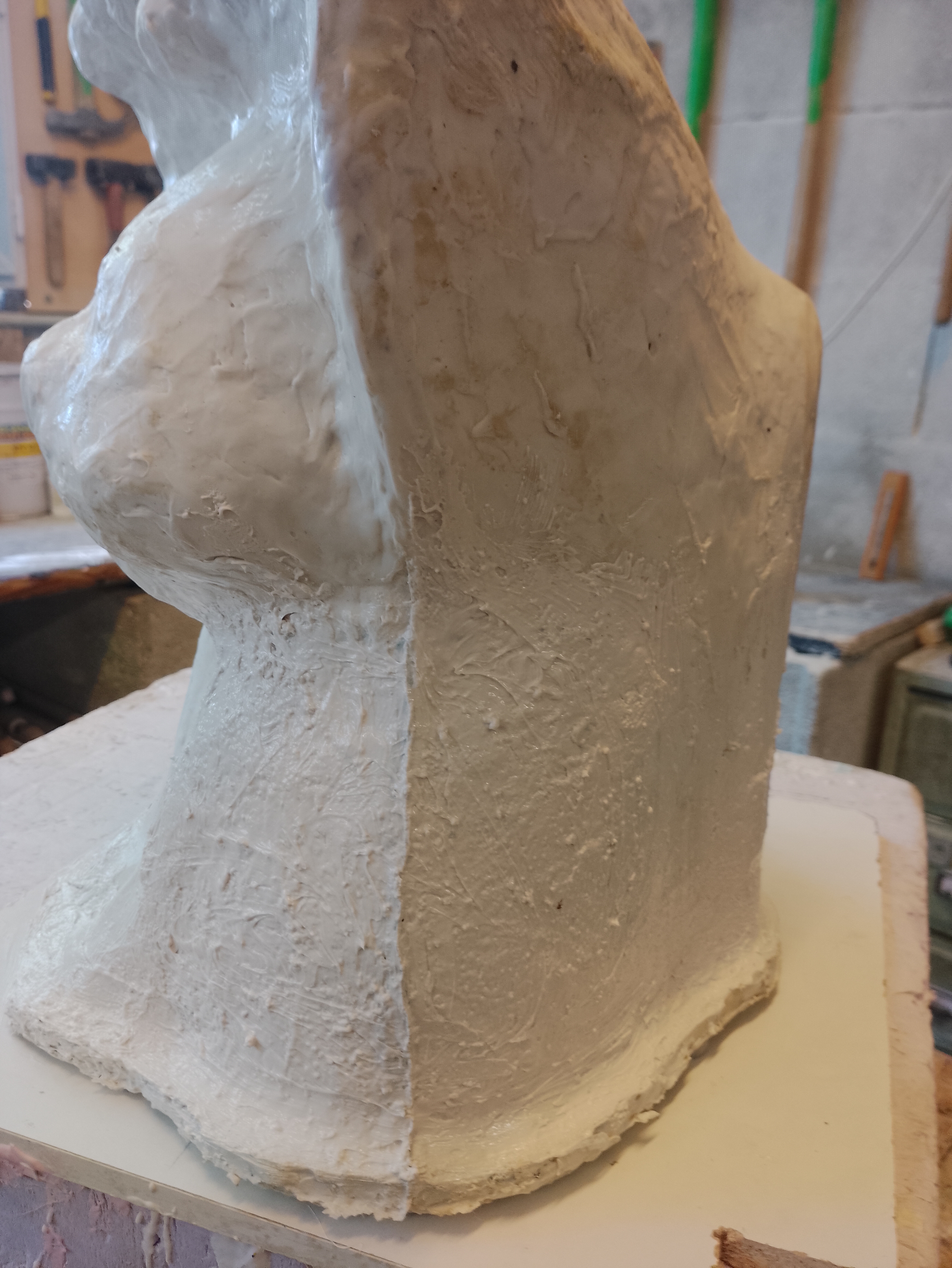

Aussi j'ai entrepris de le réparer, en collant un morceau de tissus élastique sur la fissure. J'englue au préalable le tissus avec du silicone RTV 121 que laisse durcir jusqu'au lendemain, puis je repasse une fine couche de silicone pour bien cachér le tissu.
Il sagit donc de couches très fines de silicone (il ne faudrait pas que la sur-épaisseur tissus+silicone empeche le contre-moule en résine de se refermer dessus).

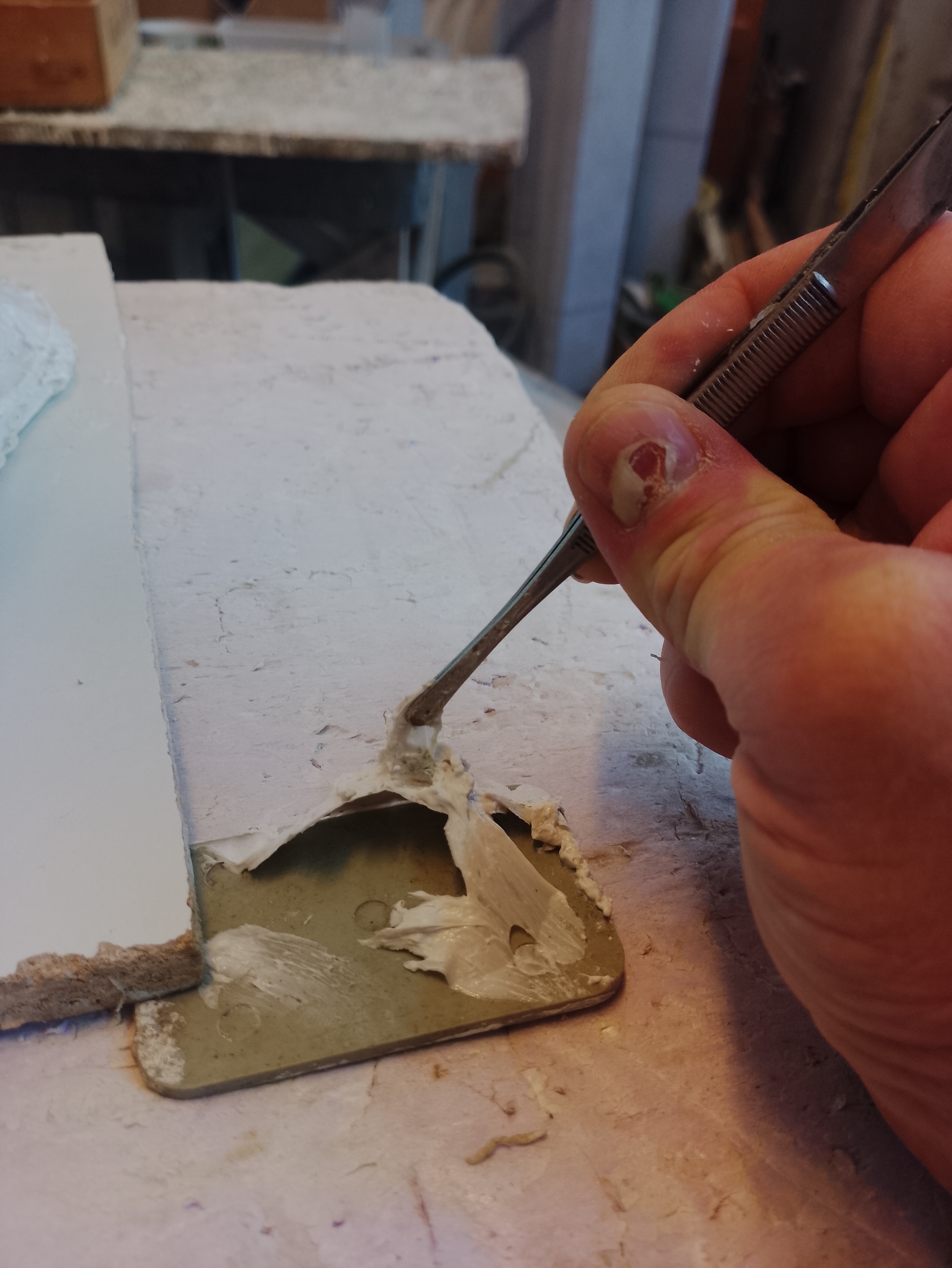

L'étape du tissus collé s'est bien passée. c'est la couche de silicone finition du lendemain qui n'a jamais voulue durcir. Je me suis dit que je m'étais planté dans les dosage (catalyseur rapide CRTV CF 5% en poids). Alors j'ai graté le silicone qui n'a pas durcis (enfin, il a durci un peu mais pas totalement, bison qu'il a fait sa prise à 10%), et puis j'ai recommencé l'étape. Et cette fois ci j'ai gardé un échantillon du silicone sur la petite calle rectangulaire grise à titre de témoin. Le lendemain l'échantillon sur la calle a parfaitement durci (je le décolle avec la pince à épilée), mais le même mélange de silicone sur le moule n'a pas durci...

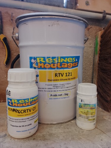

C'est là que je me dit que c'est du silicone de la 4ème dimension, peut être magnétisé par de la sorcellerie vaudou!
J'ai bien compris que du silicone étalé en fine couche (pour faire une peau) ne durcit pas avec du catalyseur lent. Il se passe un phénomème chimico-mécanique qui empêche la prise en trop fine épaisseur. Pour cela, j'ai pris soins de mélanger mon silicone RTV 121 avec le catalyseur rapide.
Mais il se produit un nouveau phénomène qui m'échapper et qui interdit la prise...

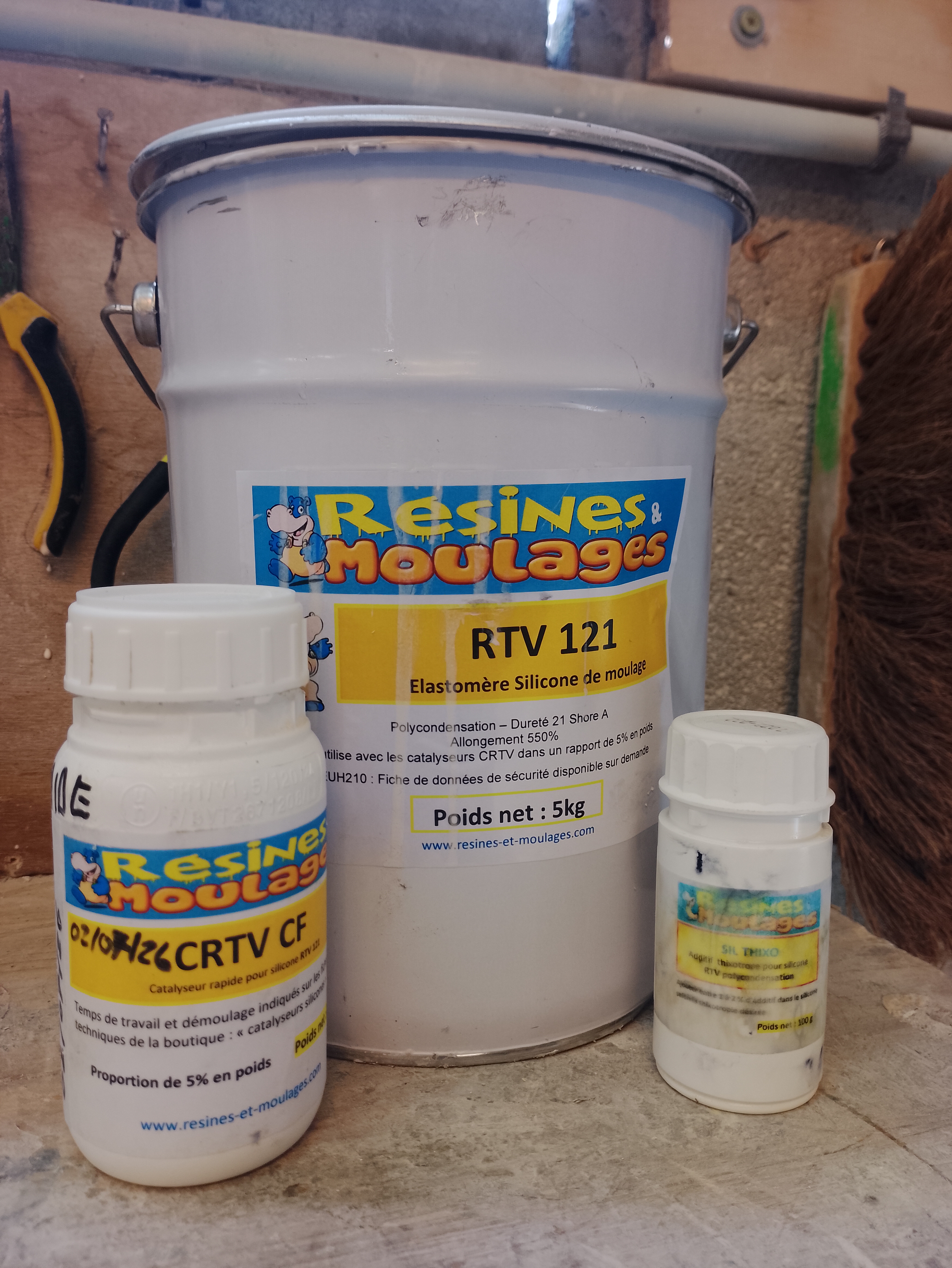

Le silicone est d'abord mélangé avec un peu de thixo (à droite sur la photo, l'étiquette est salle et peu lisible, mais c'est bien du thixo), puis mélangé avec du catalyse rapide CRTV CF dosé à 5% (je met quelque gouttes en plus pour qu'il soit en excès et pallier l'imprécision de la balance). Les produits ne sont pas périmés, il sont achetés au printemps et à l'été 2026, je les ai déja bien employés pour réaliser mes derniers moules avec succès.
L'échantillon durcit, mais pas le même silicone sur le moule, c'est complètement fou!
Voyez vous le problème?
Avez vous un explication, une solution?

Il y a deux problèmes dans ce que vous expliquez :
- un RTV comme celui que vous avez utilisé ne polymérise pas en fine couche, la preuve votre échantillon plus en masse a bien catalysé
- les dosages de catalyseurs doivent être précis au gramme sinon pas de prise possible ; il ne faut pas ajuster en plus ou en moins.
Votre opération de réparation est une bonne idée, elle ne pourra pas durer très longtemps mais sera efficace le temps de refaire un moule si vous ne tirez pas trop dessus.

Vous utilisez parfaitement bien le RTV en fine couche pour bien capturer les détails de vos sculptures lorsque vous fabriquez un moule neuf ; Effectivement un catalyseur rapide est bien utile pour cette façon de faire.
Ce dont vous ne vous rendez pas compte, et c'est tout-à-fait normal, c'est que vos couches fines ne sont pas catalysée à cœur et que c'est la masse coulée ensuite qui va faire son office et permettre de tout durcir.
Et heureusement sinon vos couches fines ne seraient pas intimement liées à votre coulée en masse.
Dans le cas de votre rattrapage de moule, il n'y a pas derrière la couche fine, une couche épaisse comme lorsque vous fabriquez un moule.
