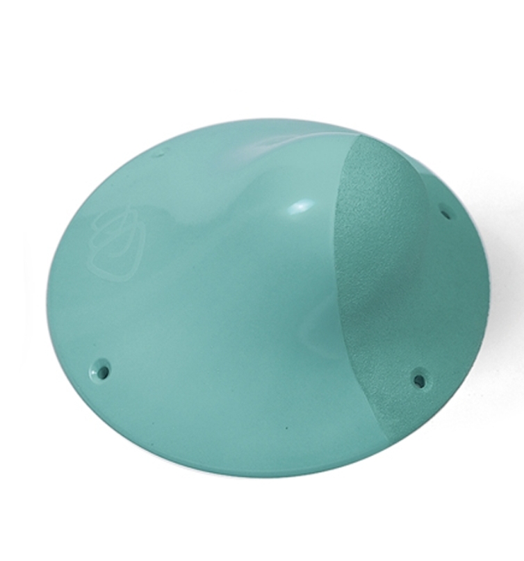

Je me suis mal exprimé.. il ne s'agit pas de faire de la bi-matieres mais plutôt de la bi-texture

Alfy69 a écrit : mer. 27 mai 2026 21:22 Je me suis mal exprimé.. il ne s'agit pas de faire de la bi-matieres mais plutôt de la bi-texture
Bi-texture pour vos objets, il s'agit d'avoir une surface granuleuse donc c'est le moule qui procure cette texture de surface si je comprends bien votre projet.

La photo d'une prise bi-textures pour bien comprendre
