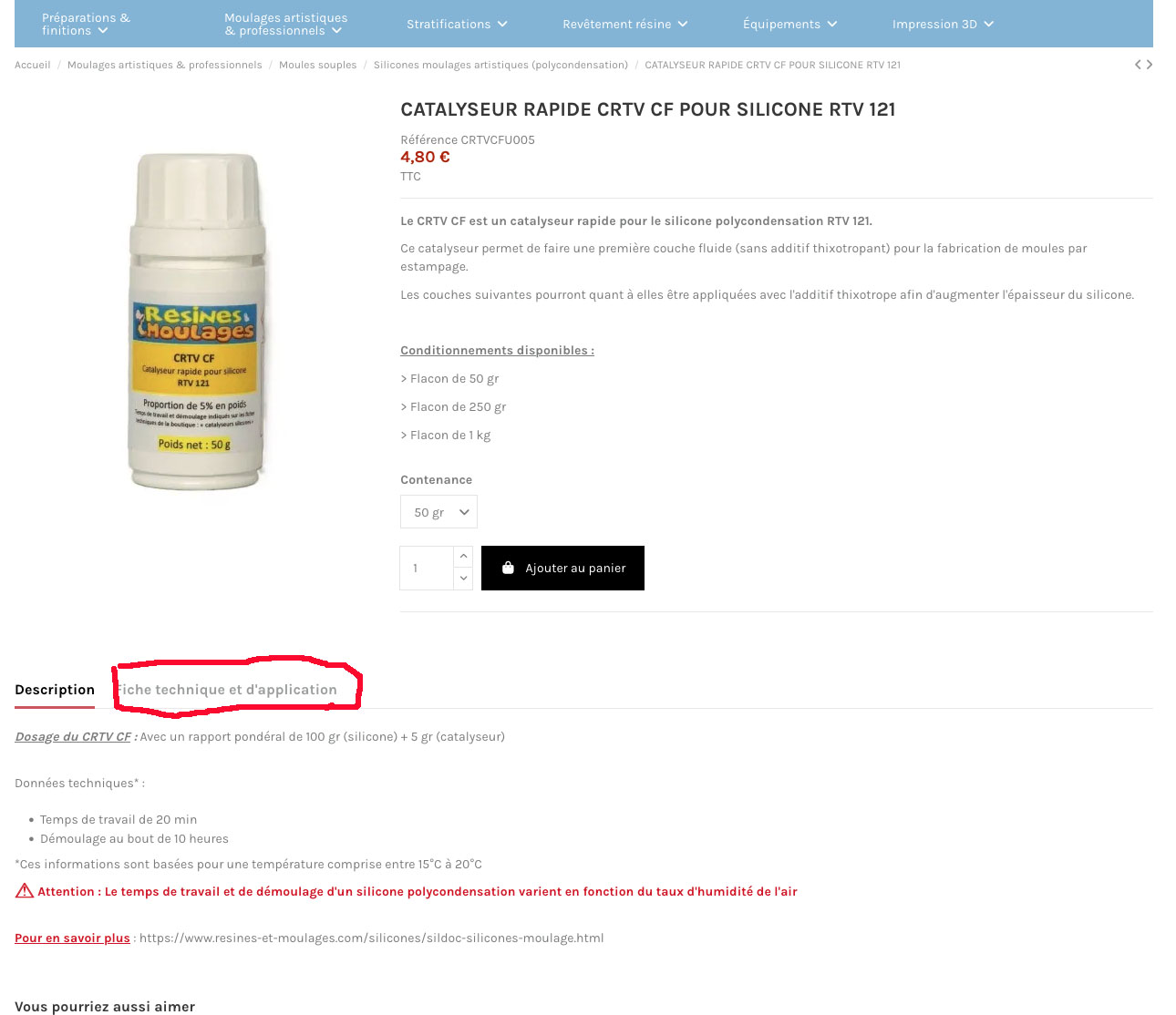

Ceci dit, voici une capture d'écran du produit dans la boutique, et nul part je ne vois de lien vers a fiche technique. Sans quoi j'aurais été y trouver l'info.

Desca a écrit : ↑mar. 30 juin 2026 19:02 Ceci dit, voici une capture d'écran du produit dans la boutique, et nul part je ne vois de lien vers a fiche technique. Sans quoi j'aurais été y trouver l'info.
Ah oui ? mais vous avez triché :lol:
Vous cliquez sur "fiches techniques et d'application" et vous téléchargez tout simplement :

Ah mais oui! C'est le coup de la roulette!
Mon écran ne montre que la partie que j'ai capturée, mais il fallait penser à activer la roulette pour voir plus bas...
Je suis coupable de tricherie par inadvertance. :lol:
