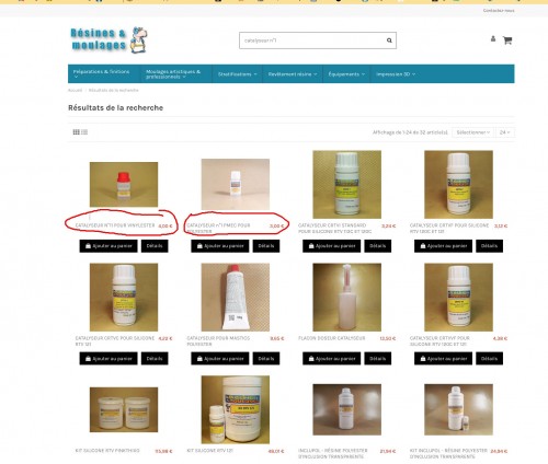

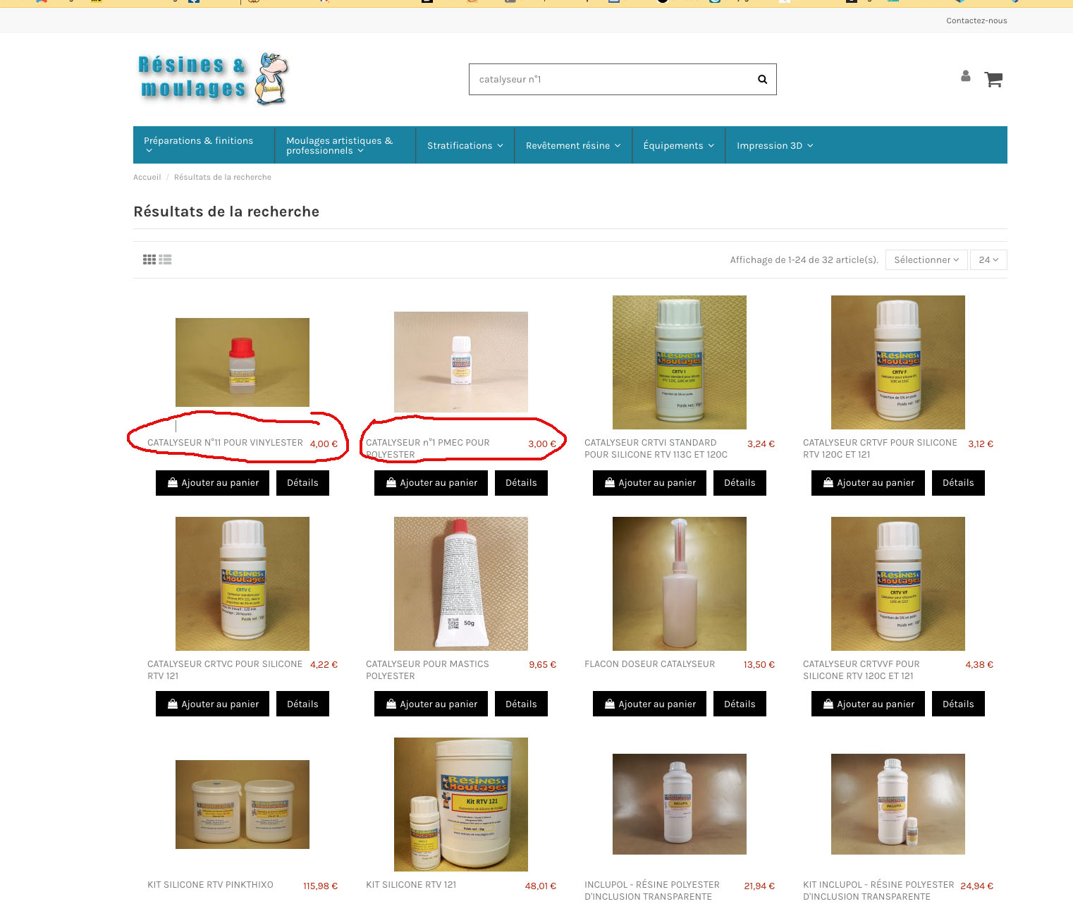

antho12 a écrit : mar. 15 oct. 2024 21:20 En revanche j'ai acheté du catalyseur n°1 et n° 11 mais je ne sais pas avec quel produit il se mélange.
Là vous me faites peur ! je me répète mais il faut bien bien lire les fiches techniques avant de vous lancer :!: ce ne sont pas des produits anodins, il faut être rigoureux, ne pas mélanger n'importe quoi, peser soigneusement chaque mélange et se protéger pendant le travail.
Le catalyseur n°1 pour tout ce qui est polyester, gel-coat et résines
Le catalyseur n°11 pour ce qui vinylester
comme vous le voyez sur la page de la Boutique :

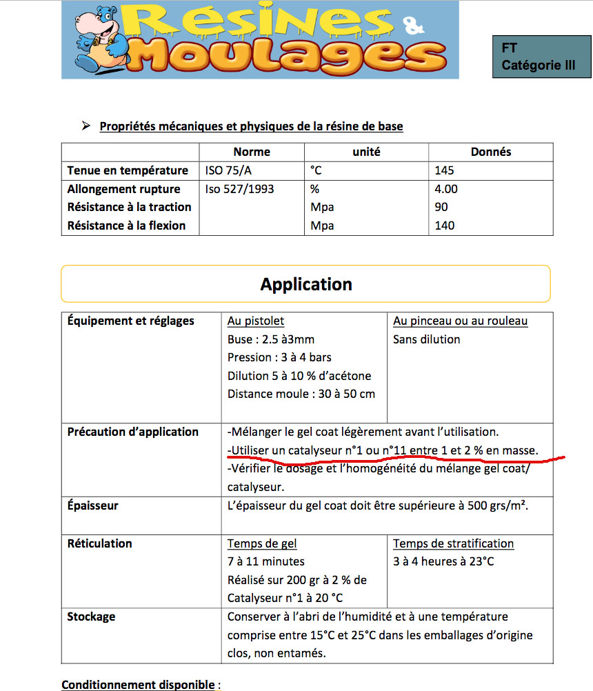

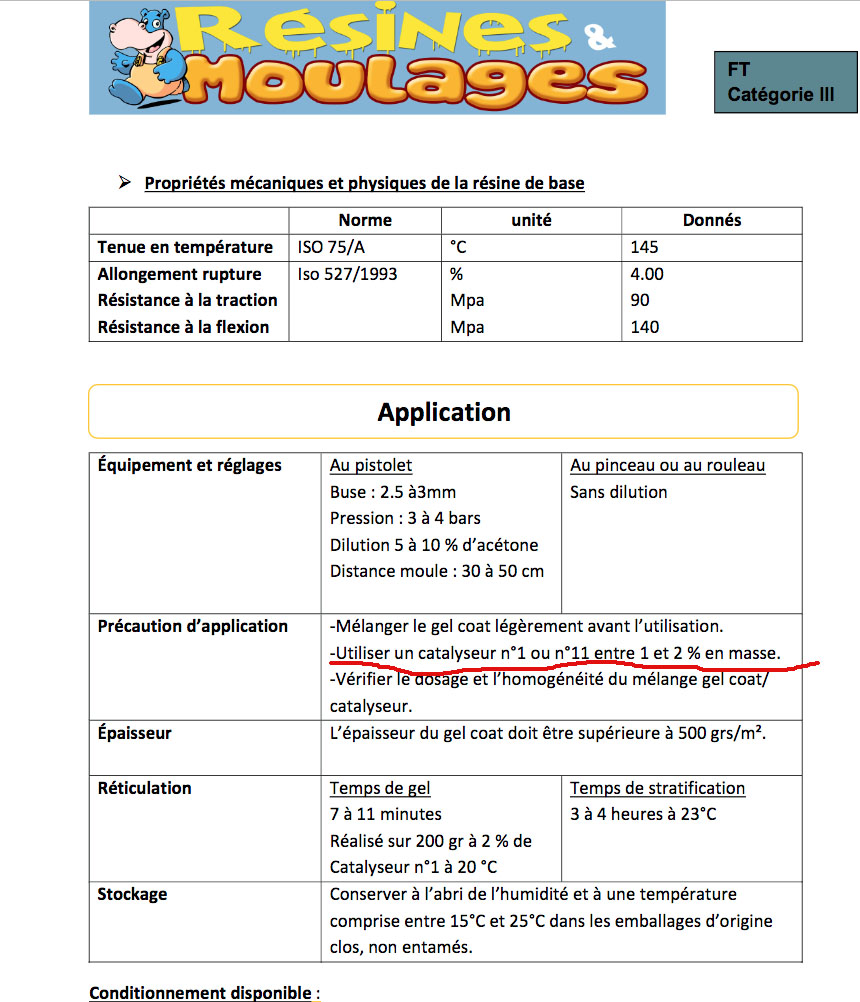

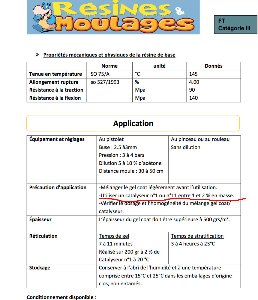

Messages : 10025
Re: info produit
En l'occurrence, vous pouvez opter soit pour le n°1 soit pour le n°11 puisque ce gel-coat est un hybride :
