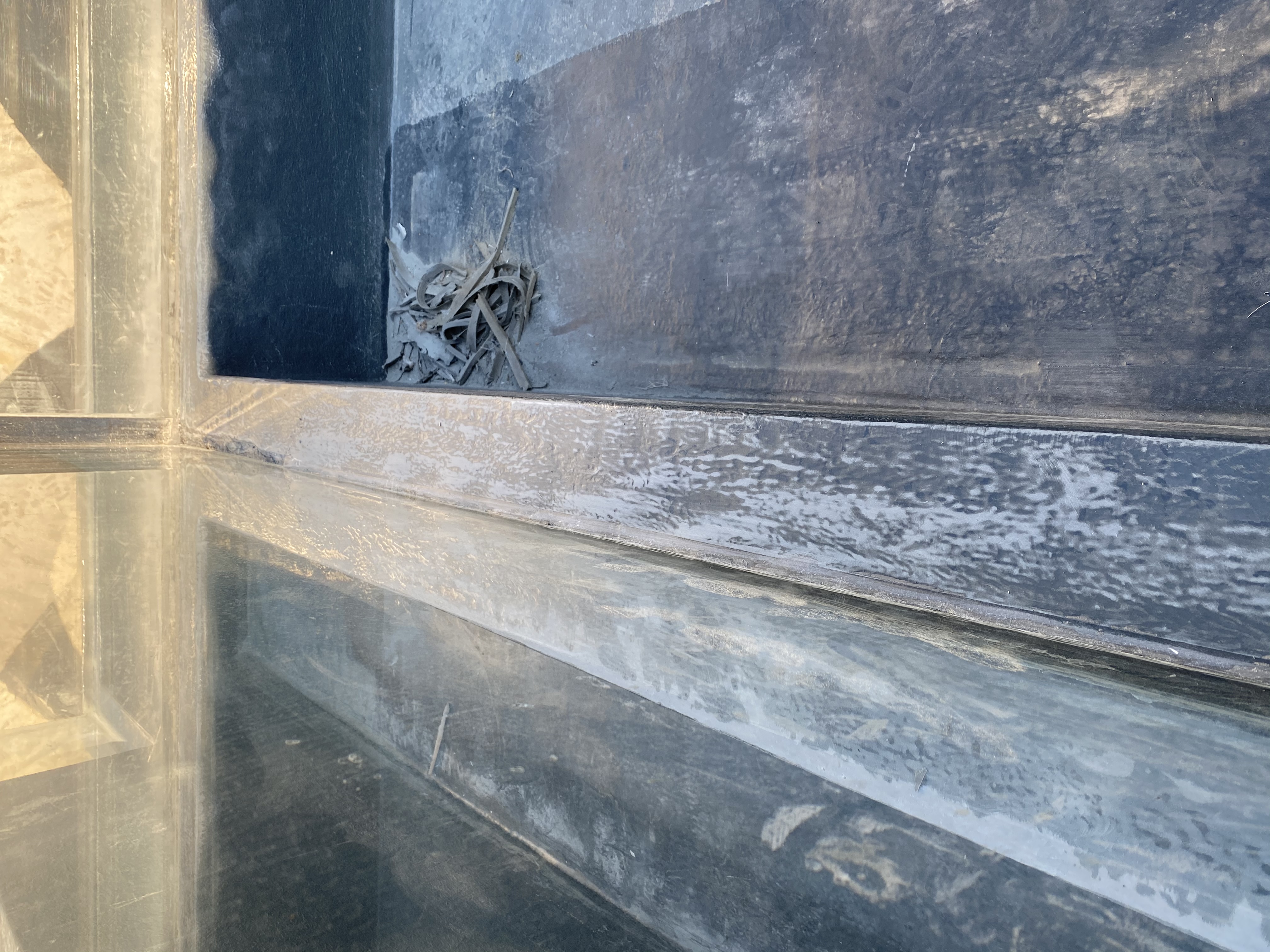

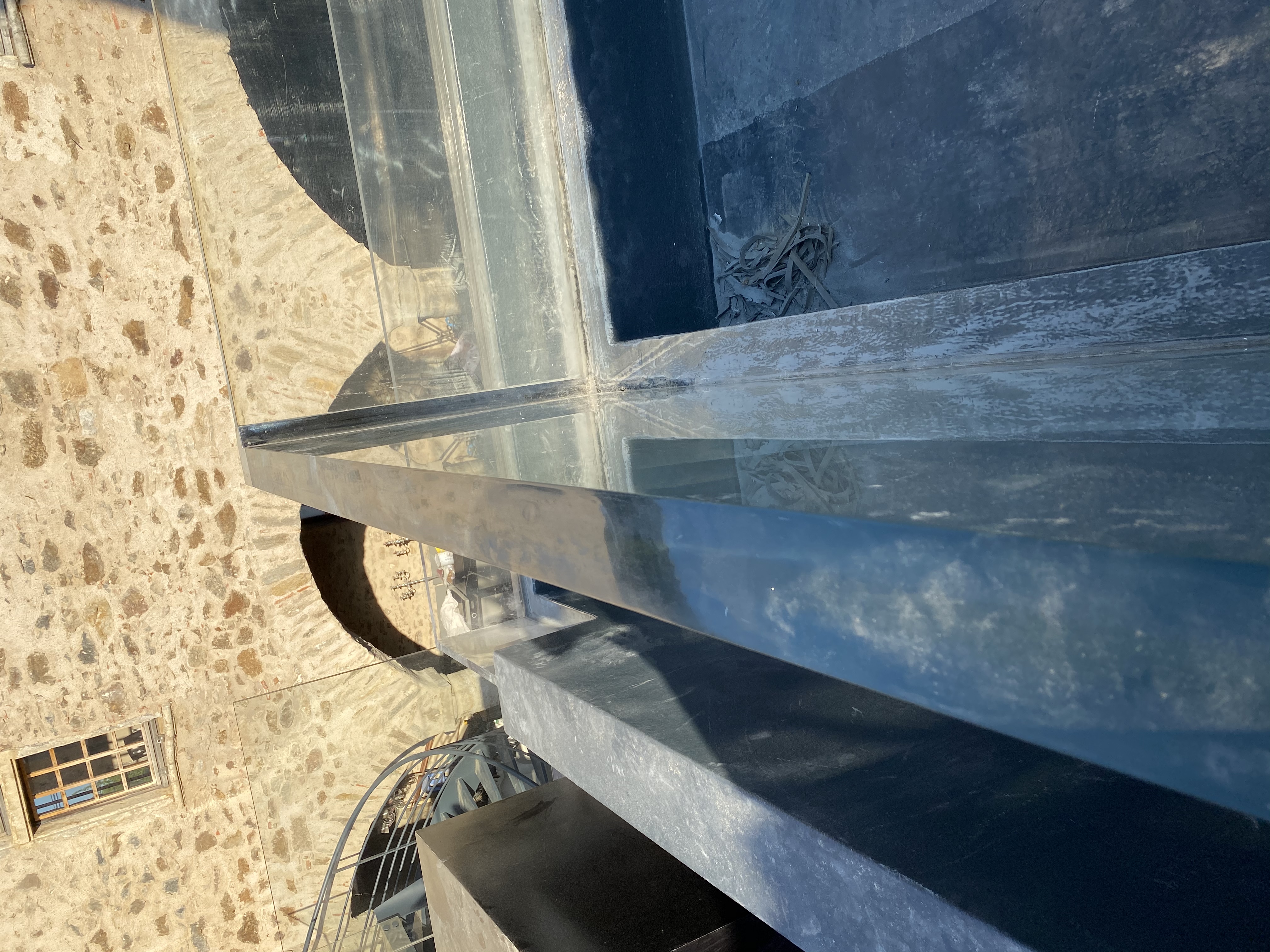

Mon épouse et moi sommes les heureux propriétaires d’une bâtisse très ancienne, au sein de laquelle nous avons fait réaliser en extérieur une piscine très originale, voire inédite sur la région puisqu’il s’agit d’une piscine à débordement en terrasse (donc pas enterrée au sol), entièrement maçonnée en béton recouvert de fibre de verre / résine polyester, avec un ferraillage digne d’un immeuble de 8 étages (car le volume d’eau va être d’environ 30 m3) et avec deux faces en panneaux translucides acryliques, que j’ai fait livrer via une grue tant ils sont lourds.
Il y a un bac principal et un bac tampon pour le débordement.

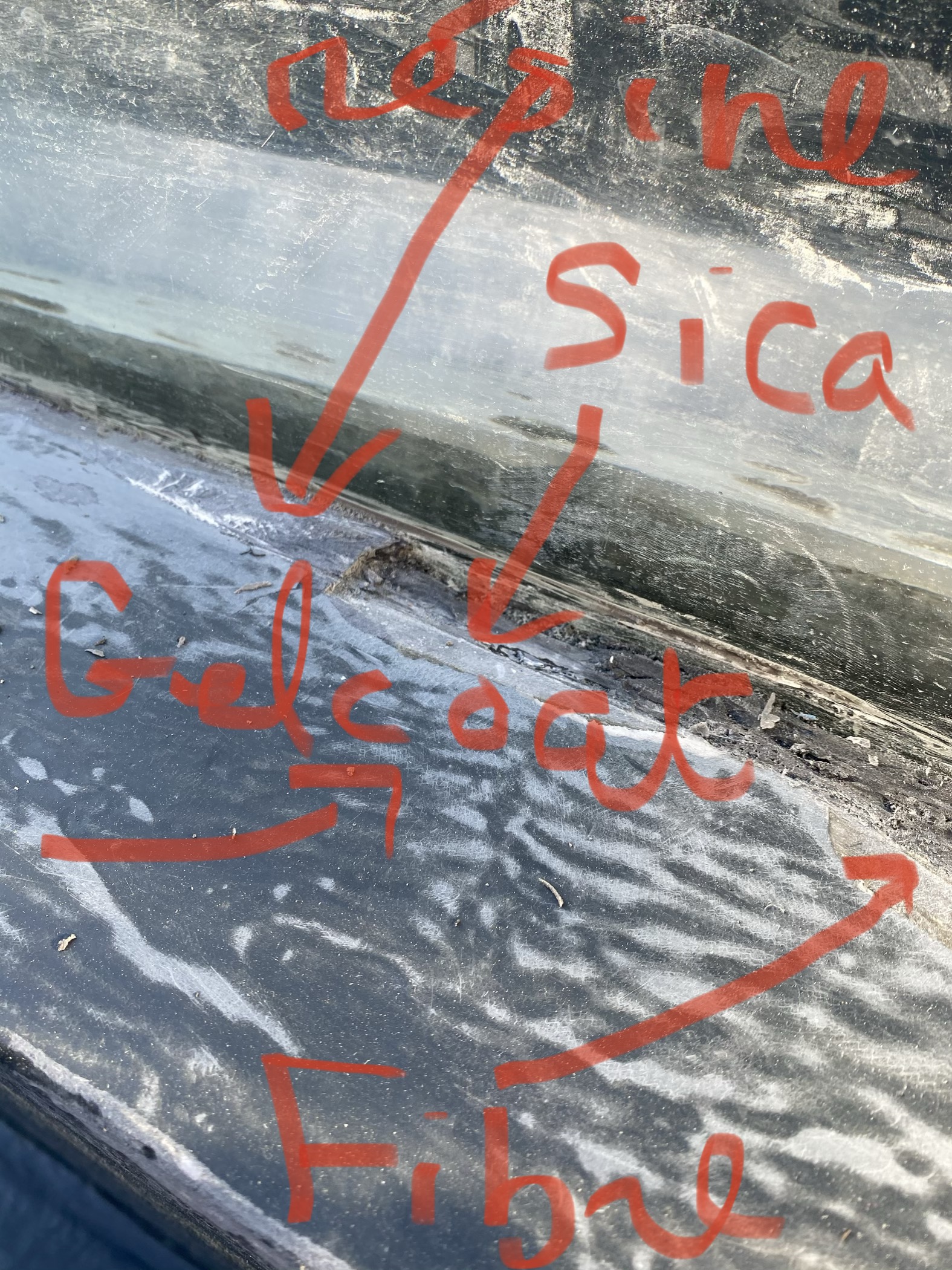

Les panneaux en L sont collés ensemble via une colle en acrylique liquide, et nous avons fait réaliser une pièce d’angle plus esthétique, une sorte de coiffe en info polimiroir, pour habiller le plus gros angle. Les panneaux en acrylique ont été posés sur un lit de Sicaflex (noir). Par dessus le Sicaflex, le poseur avait tiré une très légère couche de résine afin d’avoir une finition plane et encore dessus, du Mapesil en joint d’étanchéité.
Par dessus la fibre résinée, on a fait poser un gelcoat en RAL 7016 pour plus d’esthétisme.

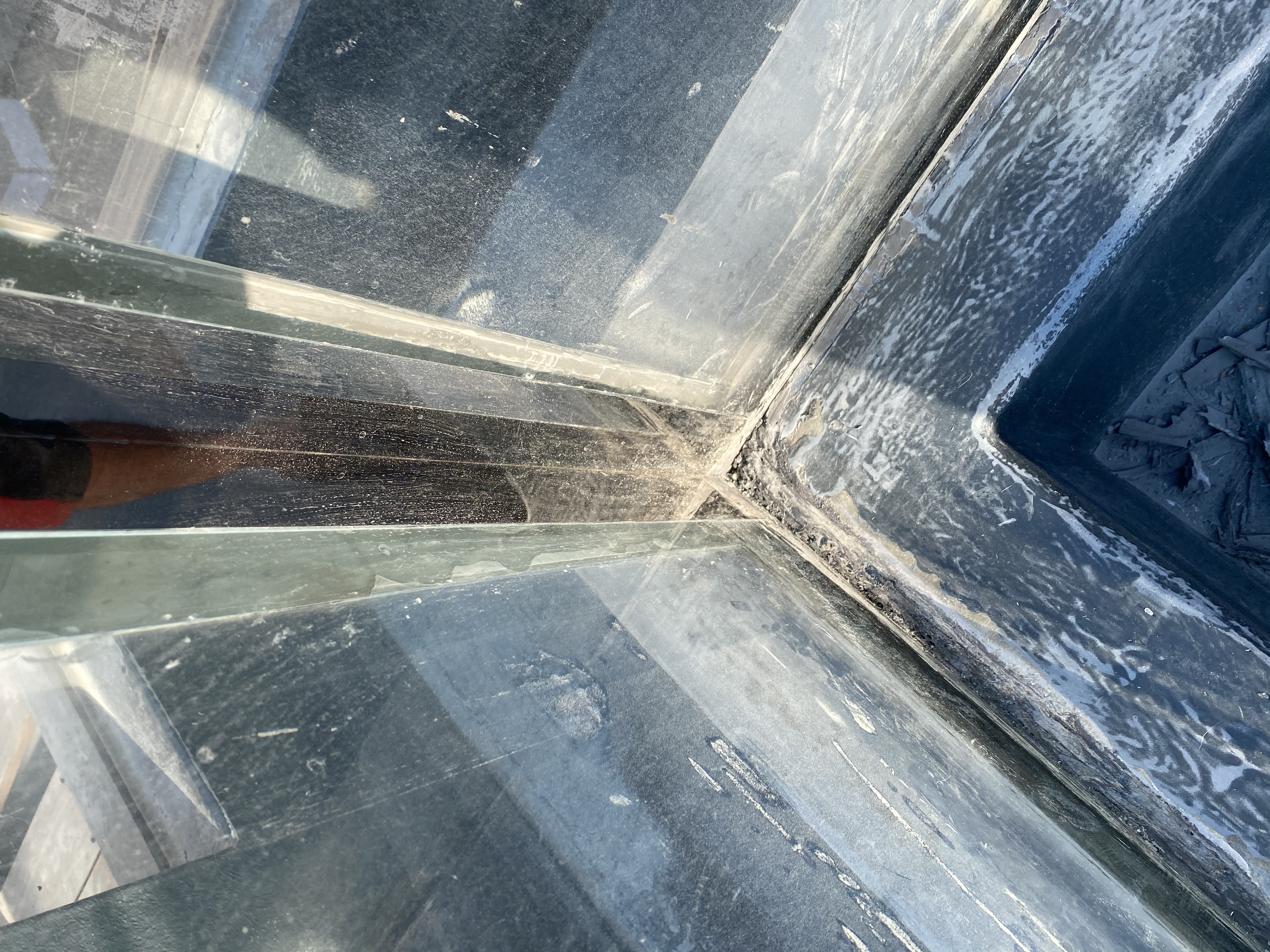

Ma question est la suivante : lors de la mise en eau, on a remarqué quelques micro fuites, le gelcoat ayant craqué et le Mapesil étant posé dessus, ça a ouvert des brèches dans lesquelles l’eau s’est infiltrée.
J’ai fait retirer le joint Mapesil et poncer le gelcoat sur les rebords des gorges qui accueillent les panneaux en acrylique.
Je veux refaire l’étanchéité, que me conseillez-vous ?

De la résine pure sur du sica :o
La meilleure chose à faire est de faire intervenir la garantie décénale !
On n'utilise pas de la résine toute seule qui ne sert à rien, on stratifie et pas sur un matériau, en l'occurrence du joint PU, qui est quasi auto-démoulant.
Bref, c'est à refaire entièrement cette partie de l'ouvrage mais je ne sais pas trop par quel bout ça doit se prendre : faut-il ôter les plaques transparences et tout reprendre ou bien un simple grattage-stratifié-top-coat suffirait, difficile à dire sur photo.

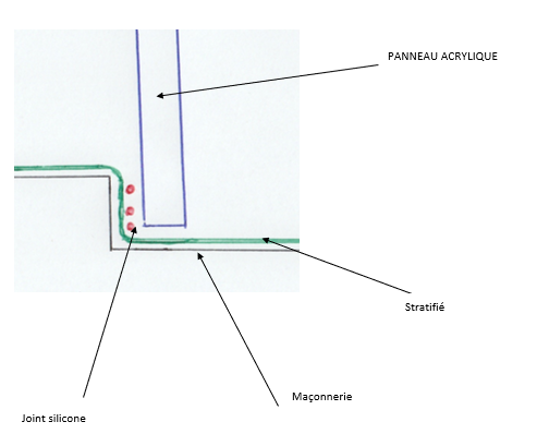

Pour moi l'assemblage n'est pas correct, il aurais fallu procéder comme pour les aquariums de gros volume en réalisant des cornières maçonné recouverte par la stratifié. Les plaques d'acrylique seraient venu se poser dans ces cornières avec un joint silicone.
Je sais pas si je suis assez clair mais en fait la pression de l'eau aurait appuyé sur les plaques d'acrylique comme sur le croquis ci dessous:
D'après vos photo c'est l'inverse qui a été fait et je ne vois pas de solution qui pourrait tenir sur le long terme.

Je ne sais que vous dire : on ne "tartine" pas une résine seule sur un mastic PU, la couche de finition n'est pas un gel-coat qui ne polymérise pas à l'air mais un top-coat, etc.
La seule solution que je puisse entrevoir serait très moche et ne durerait pas 30 ans.
Vous pourriez complètement ôter le PU, la résine qui est dessus, etc.poncer le top-coat, obtenir une surface nette parfaitement propre exempte de poussières puis re-stratifier en remontant sur la plaque acrylique.
Impossible de vous donner une idée de combien d'années ça pourrait tenir, il va y avoir de fortes différences de travail entre le béton du bassin et l'acrylique donc forcément des tensions entre le revêtement et les autres éléments.
Une autre solution consisterait à re-stratifier uniquement jusqu'à la plaque acrylique après le nettoyage puis de fabriquer une cornière à coller avec une colle silicone comme la 732, voir ICI mais il faut effectuer un pressage sérieux pendant le séchage.
