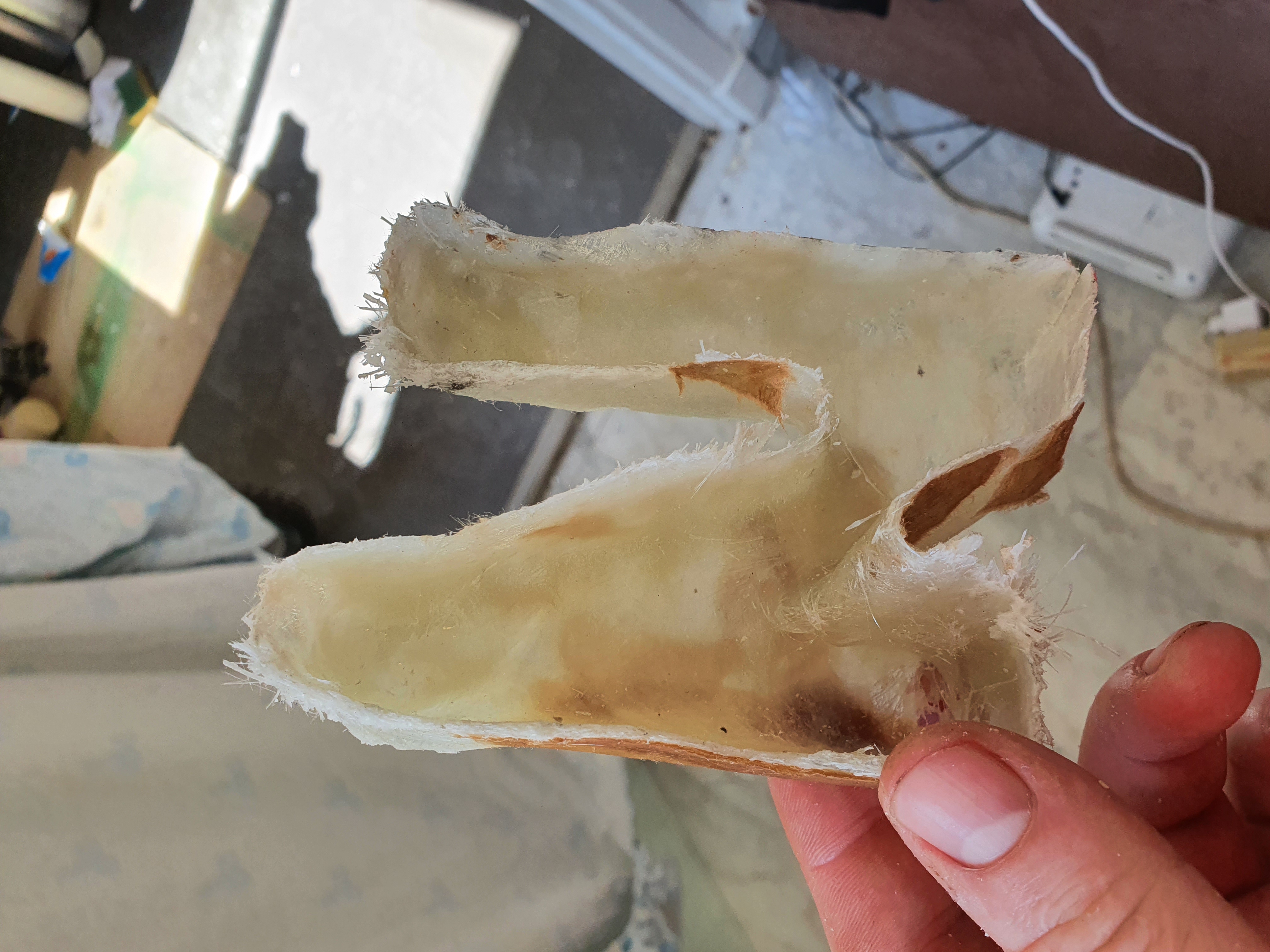

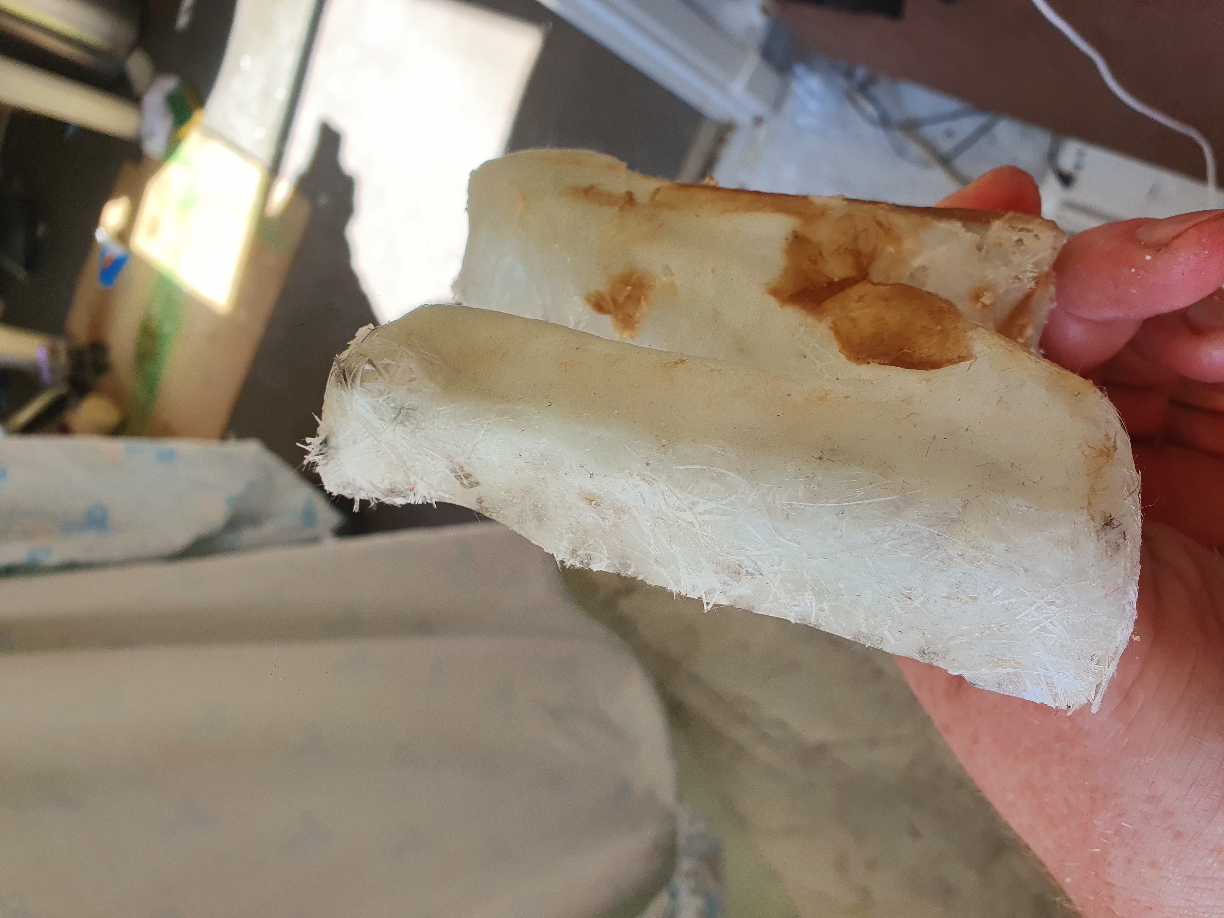

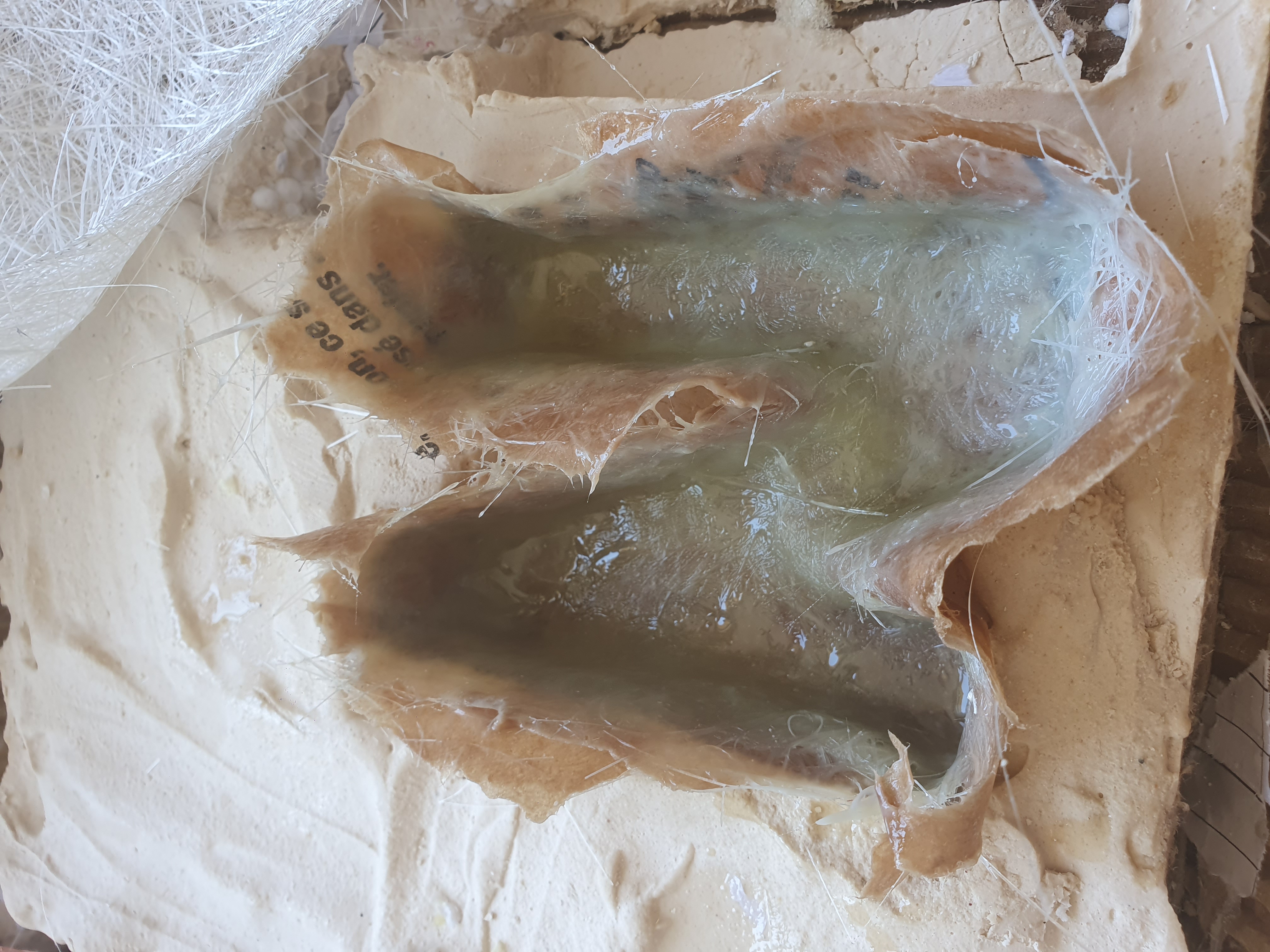

Merci pour la réponse
J'ai quand même essayé avec mon.mouke ennoaltre qui a secher 3 semaines.
Je lai graisse avec de l'huile de tournesol au pinceau puis j'ai.mis une couche de papier kraft av3c de la colle à la farine et j'ai cash mis une couche de résine puis ajouter mon.pate de verre puis à nouveau resine et ensuite mat de verre et terminer avec résine
J'ai laissé secher quelques heures et Le demoulage a été niquel car la papier n'a.pas acheter au plâtre et il était bien sec comme.la résine ensuite j'ai d'école le papier de la stratification et j'ai ponce pour tout lisser puis j'ai peint et c'était pas trop mal
Messages : 10007
Re: Utilisation de la resine polyester avec mat de verre dans un.moule en platre
Jslounissart a écrit : lun. 12 juil. 2021 21:57 …… c'était pas trop mal
Tant mieux si cela vous satisfait, il faut juste espérer que ce tirage ne supporte strictement aucune contrainte.
