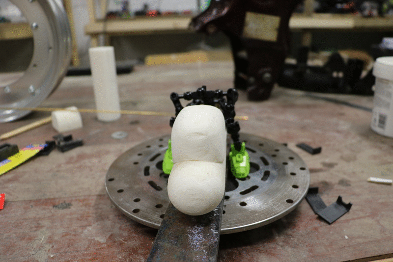

Je joint une photo du nez de mon carénage en cours de réalisation.
Sur cette base vous me suggéré de stratifier puis de mastiquer?

CNG a écrit : ↑sam. 28 mars 2020 01:03Je joint une photo du nez de mon carénage en cours de réalisation.
Il est déjà bien propre votre master ; sur la photo je vois deux-trois creux qu'il faudrait combler avant de stratifier ; l'astuce consiste à préparer les tissus à stratifier puis la résine prête à être mélangée avec le durcisseur. Bref tout sous la main pour travailler en une seule fois.
Vous mélangez un peu de résine + durcisseur (attention aux dosages qui doivent être précis au gramme avec les époxy) à laquelle vous ajoutez de la fibre de cellulose voir ICI pour fabriquer un mastic de comblement que vous appliquez sur vos creux et tout de suite vous appliquez le tissu, la résine et vous débullez délicatement, cela comble vos creux sans avoir à attendre la polymérisation et vous évite le fastidieux ponçage sur mousse.

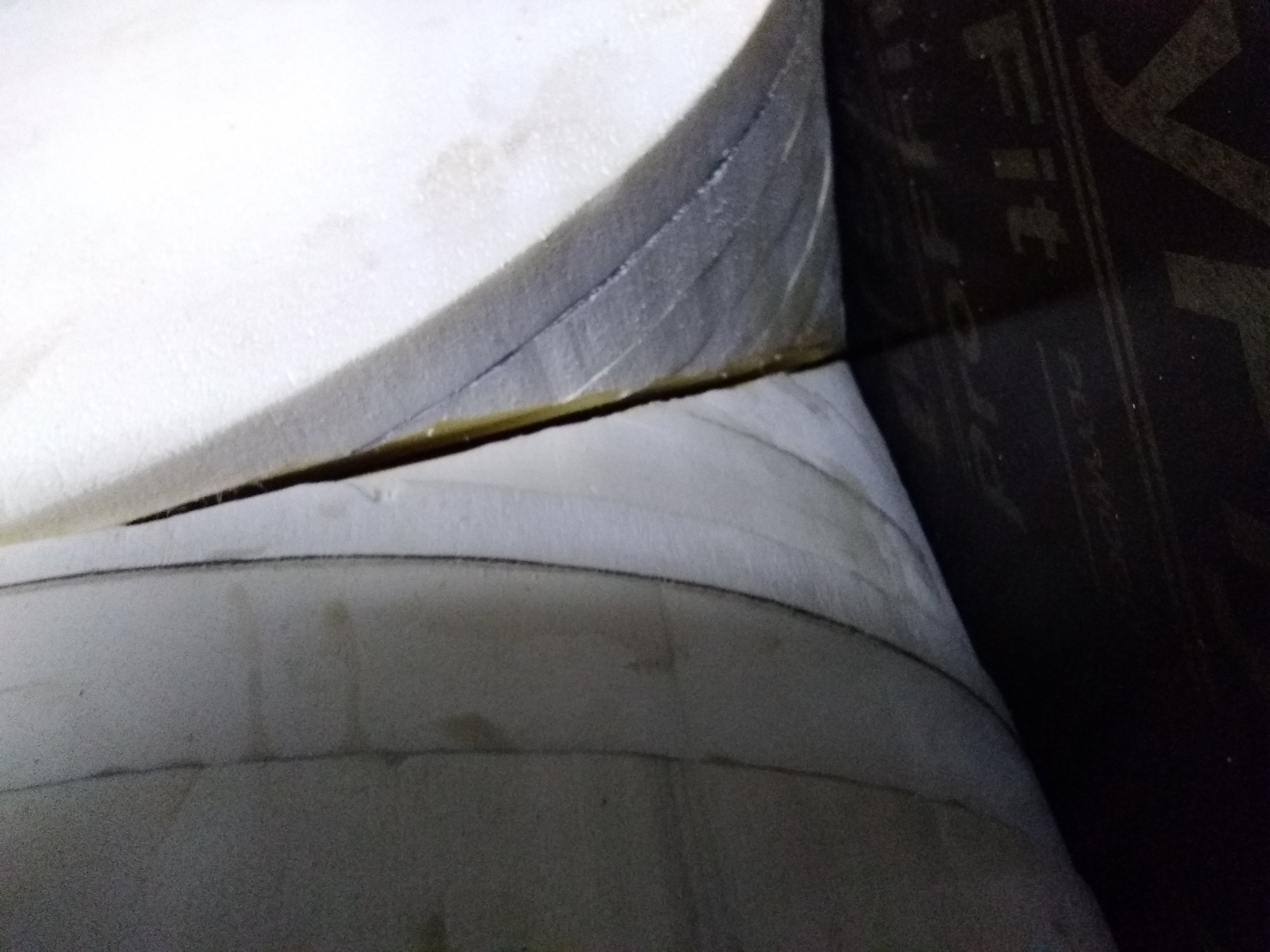

CNG a écrit : ↑lun. 4 mai 2020 17:37Sur cette base je pensais réaliser directement la finition en fibre, sans comblement supplémentaire des dernières (micro) rayures. J'imagine que la fibre aura tout de même tendance à lisser la surface dans une proportion minimale.
Les micro-rayures, l'application de stratifié va les masquer .
CNG a écrit : ↑lun. 4 mai 2020 17:37 Sachant que, d'après mes calculs, mon master devrait présenter une surface développée d'environ 3.5 m². pourriez-vous m'indiquer les quantités nécessaire à la réalisation ( ou, à défaut, un mode de calcul au M²; notamment pour la quantité de résine):
