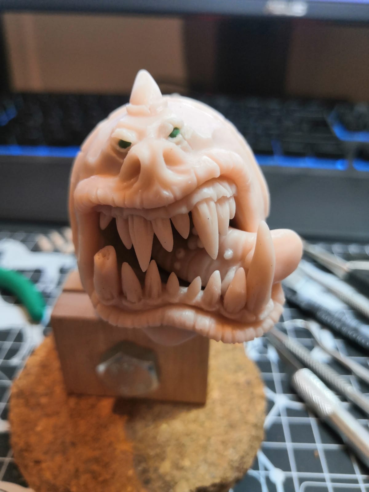

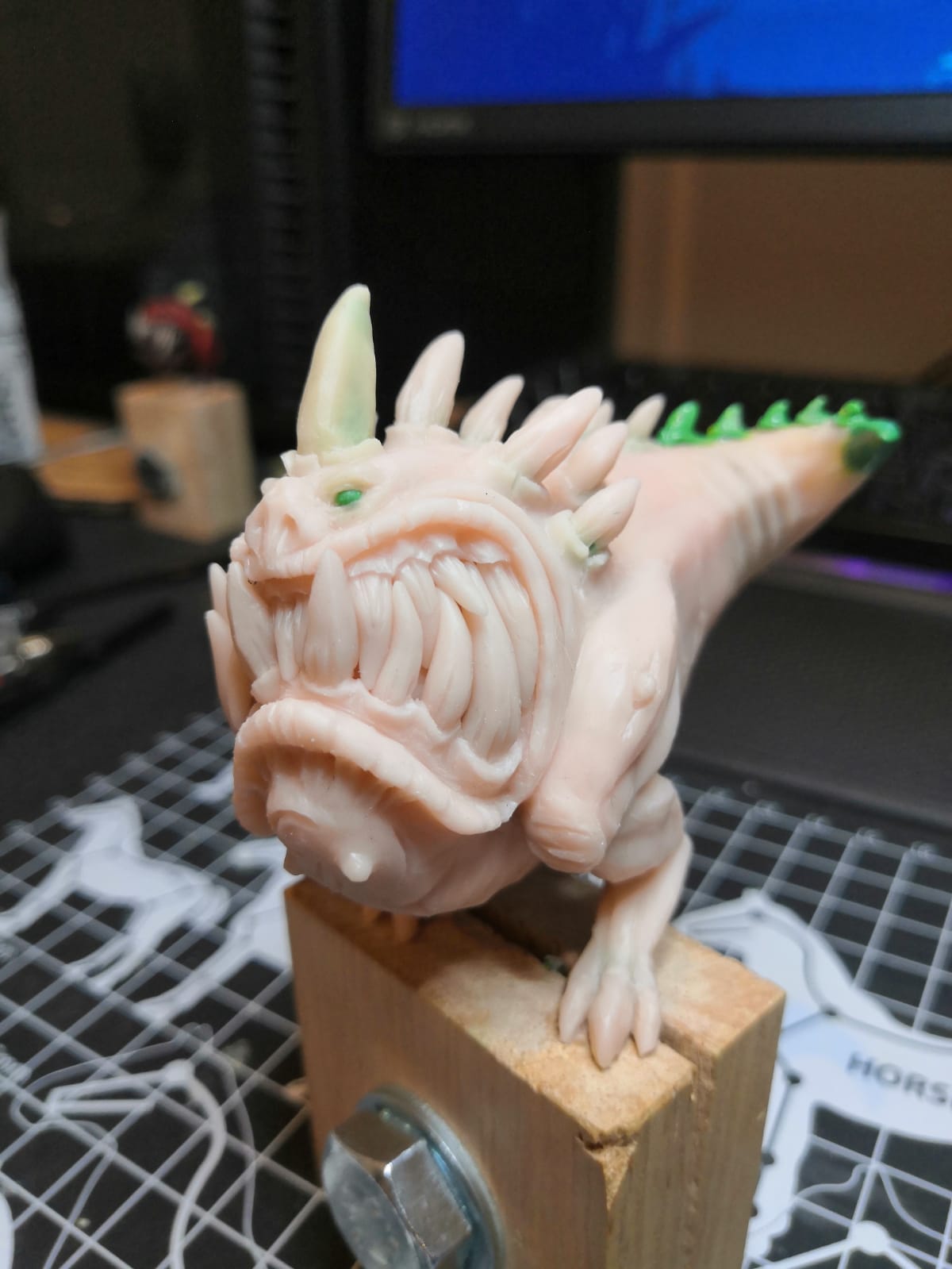

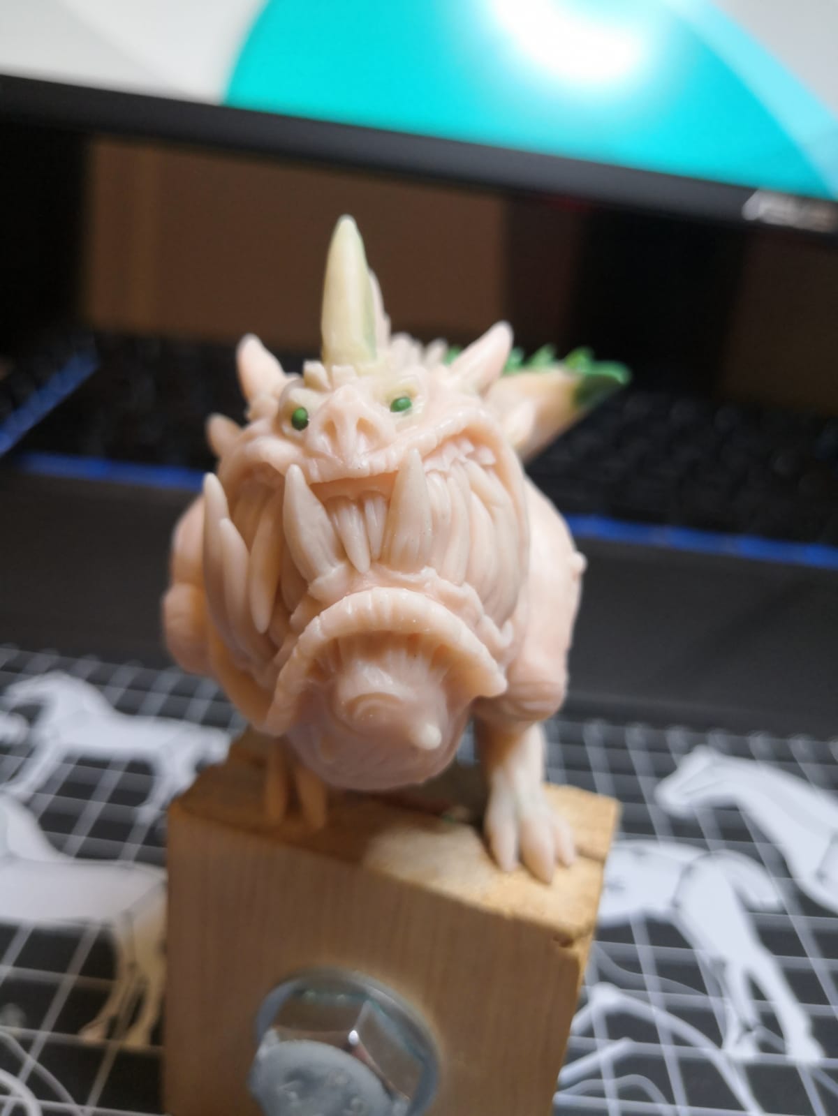

Hello à tous,
Je n'ai encore jamais fait de moule.
J'ai du mal à cerner le type de moulage que je dois faire pour ma sculpture. La dentition me semble compliquée à mouler pour le squig à la bouche fermée
Et pour ce wip, la gueule ouverte me semble impossible. Faut-il absolument couper la gueule et la mouler à part :
Un grand merci pour votre expertise :)

Merci de reprendre votre post et d'héberger les images sur le forum directement à l'aide du bouton "pièces jointes" en bas à gauche de ce bloc de texte.
Vous choisissez du assez compliqué pour débuter ! Pour celui à la gueule fermée, il faut bien colmater les espaces entre les dents qui vont à l'intérieur pour éviter que le produit de moulage file dans la gueule, il faut envisager un moule en deux ou trois parties mais même ainsi vous risquez de perdre votre maître-modèle au démoulage.
Pour celui à la gueule ouverte, il possible de fabriquer un moule à pièces directement mais c'est assez complexe, il vaudrait mieux travailler comme les fondeurs de bronze et couper la bête en parties à mouler séparément puis les raccorder ensuite mais tout dépend de ce que vous voulez utiliser comme matière de coulée des pièces.

Merci Isatis pour ta réponse.
Ok pour le colmatage ! Quand tu dis que je risque de perdre le maître-modèle, tu veux dire que je risque de casser des cornes ?
Je vais me renseigner sur la méthode du moule à pièces voir si je peux éviter de couper. Mais sinon j'envisager de couper sous la gorge.
Pour l'instant je ne sais pas encore ce que je vais utiliser comme matière de coulée.
