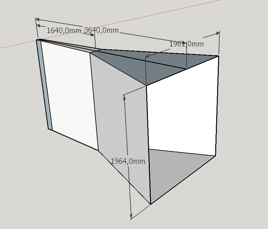

Je souhaite fabriquer un pavillon acoustique ce que je sais faire sur de petites tailles, mais aucunement pour les mensurations de "la bête"...
Je ne trouve pas ou presque pas d'exemple concret d'une pièce aussi volumineuse mis a part les bateaux...
C'est donc pour cela que je sollicite votre aide quant à l'approche a adopté sur ce projet, vue la taille et le prix, j'aimerais ne pas avoir a faire trop de prototype raté.

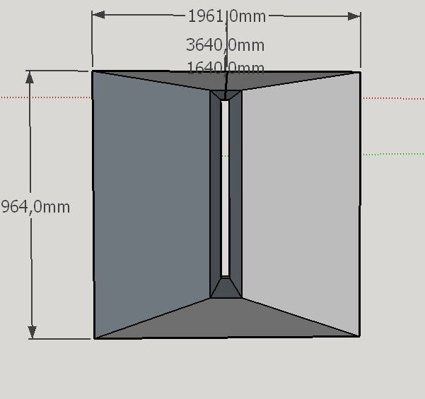

les mensuration
les mensuration
