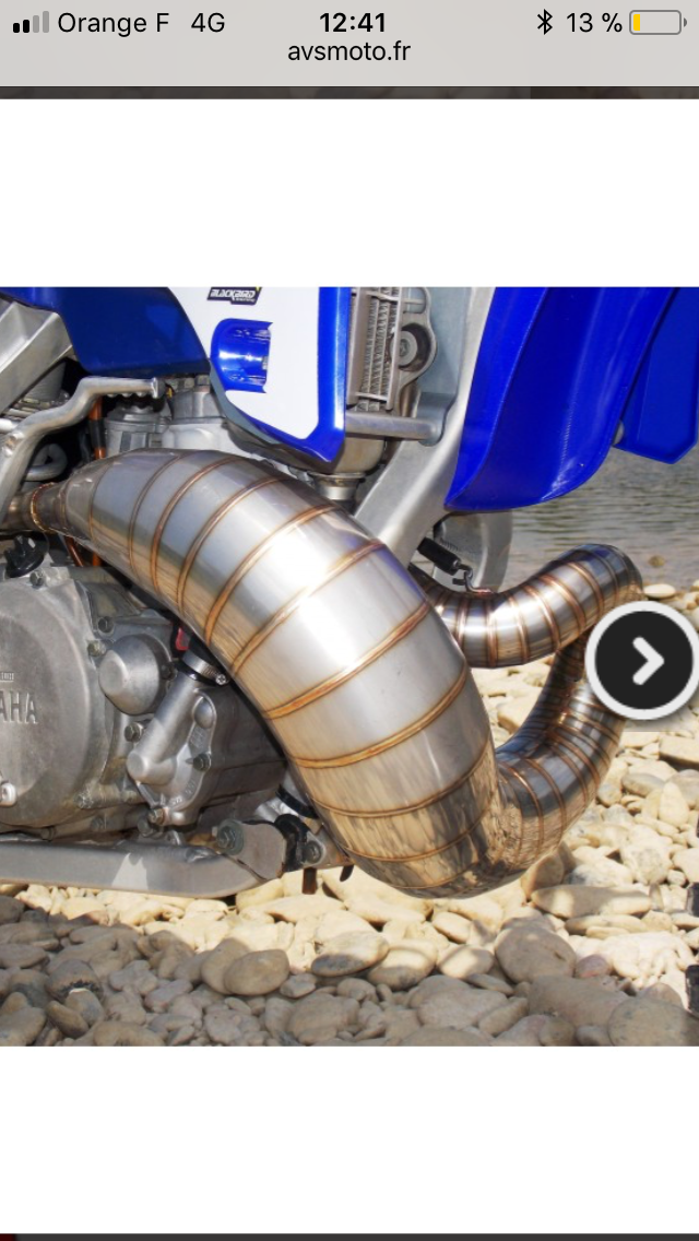

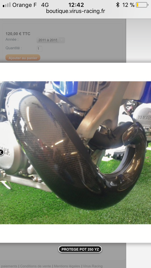

Salut à tous! Faisans de l’enduro avec pas mal d’amis, je souhaiterais faire fabriquer des protections de pot d’échappements en carbone. J’ai déjà trouvé une « usine » pour faire les protections.
MON PROBLÈME: je voudrais savoir quels matériaux commander pour faire les moules! :roll:
C’est une forme simple!
Merci à tous!!

Pour faire un moule, il faut faire un maître-modèle puis le mouler, vous pouvez lire les explications sur notre site Résines et moulages, par ICI.
Le moulage est un métier qu'il faut apprendre et si vous arrivez à faire votre maître-modèle puis votre moule, vous aurez fait le plus difficile, il ne vous restera plus qu'à tirer vos pièces !
En principe un professionnel prend l'ensemble du travail à réaliser et n'aime pas du tout travailler sur des moules qu'il n'a pas réalisé.
