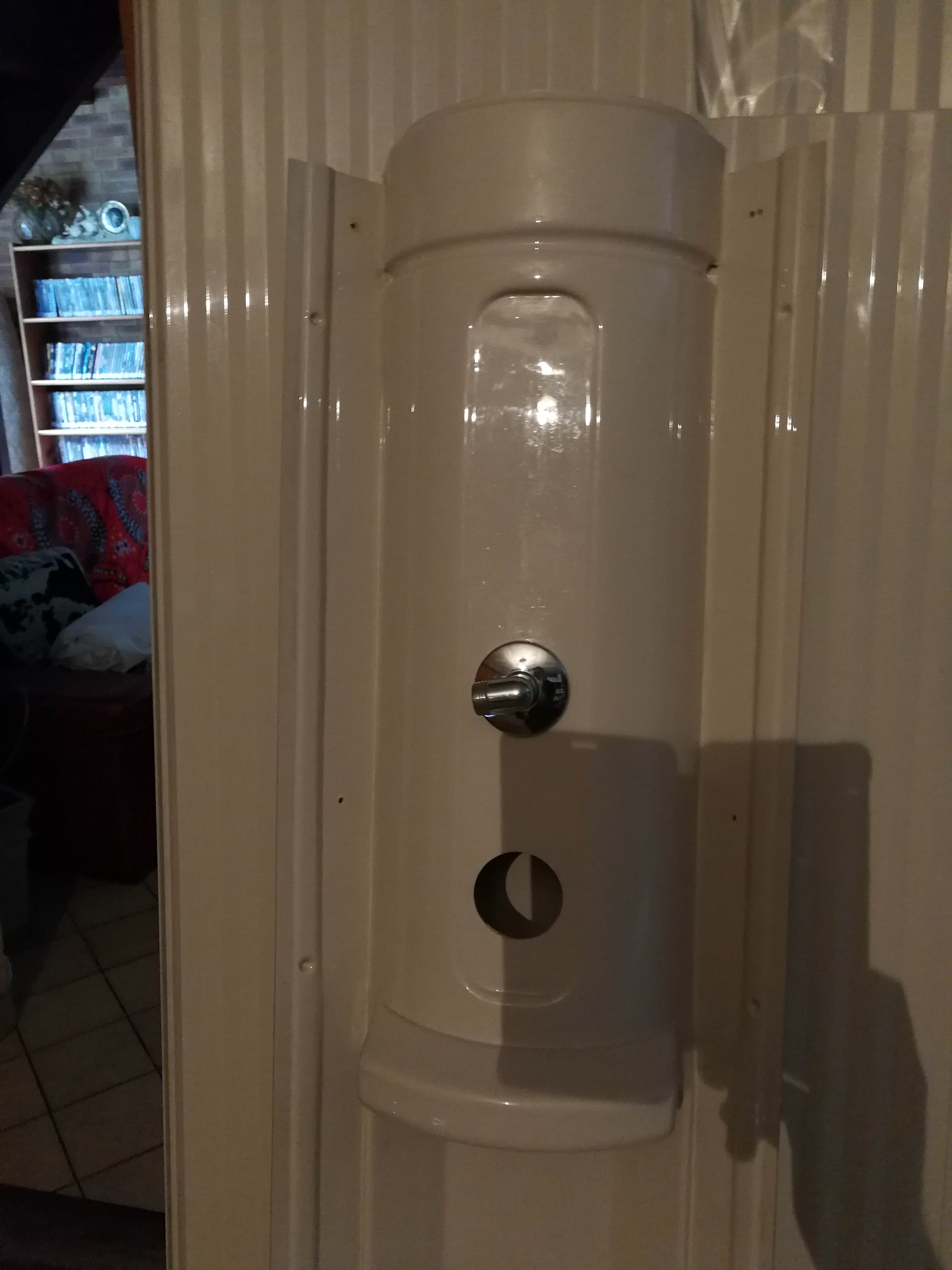

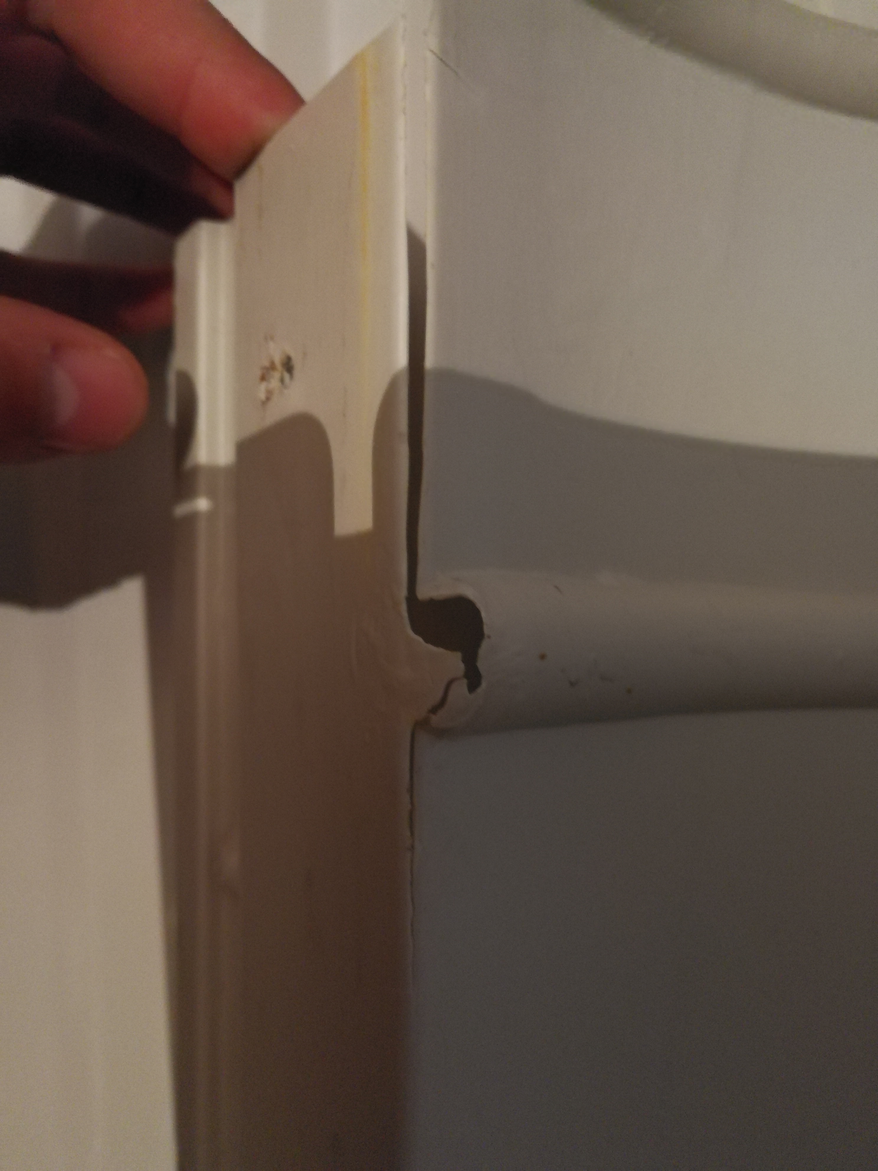

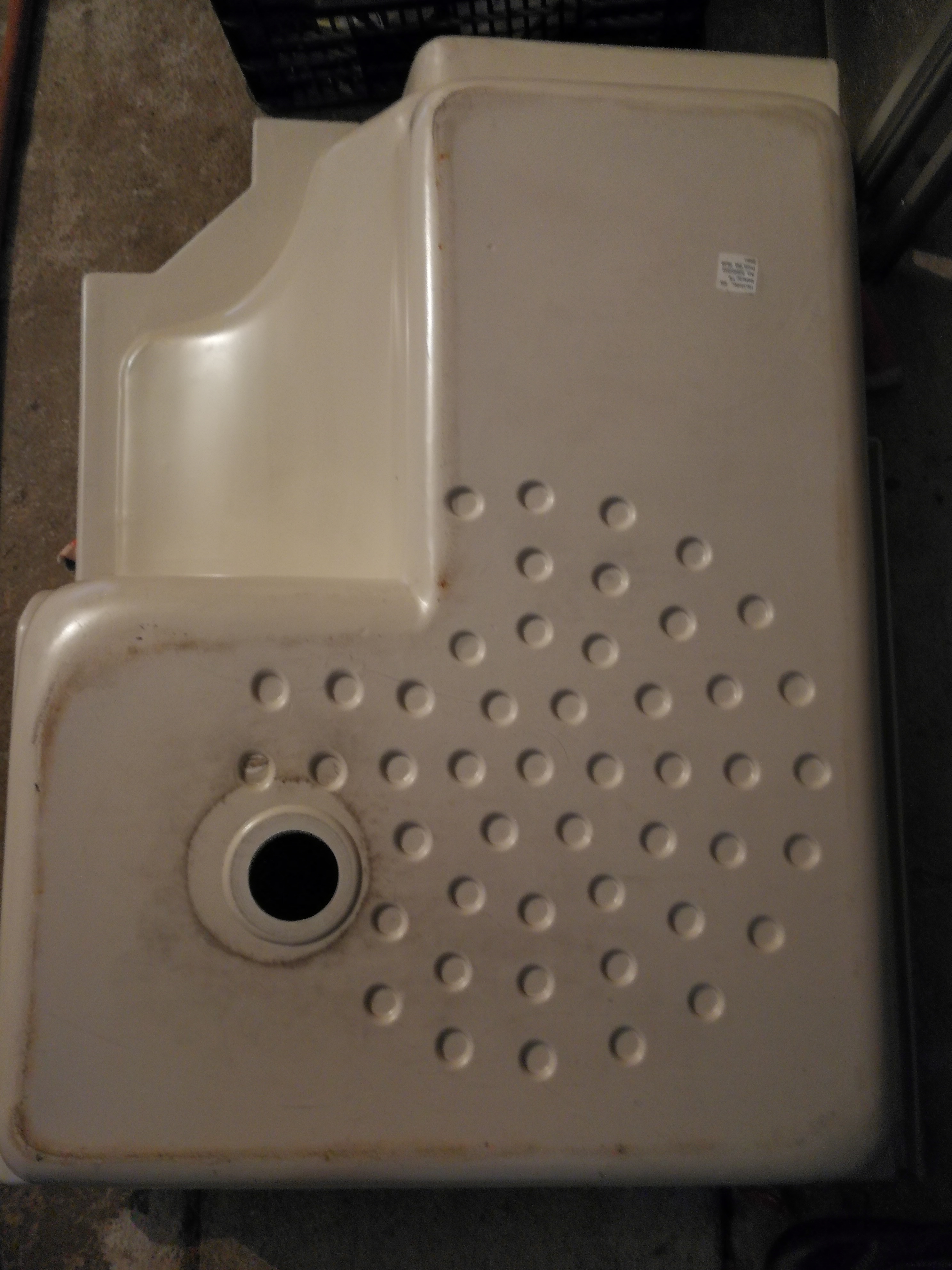

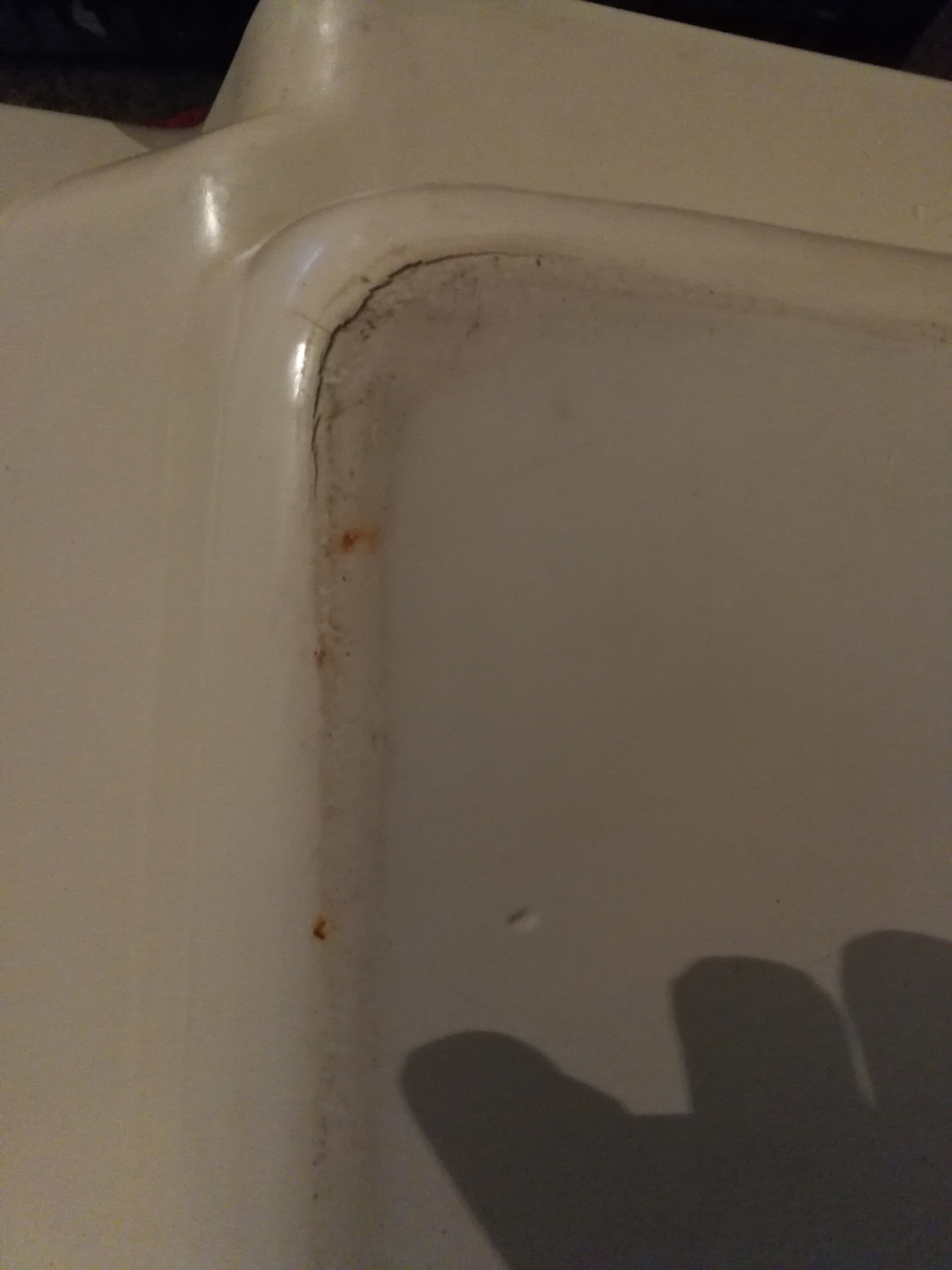

J'ai démonté ma douche pour réparer une fuite de canalisation et par malheur j'ai cassé mon bac à douche (il est maintenant fissuré, voir photos) et une partie de ma douche (voir photos) étant novice en bricolage j'aimerais avoir votre avis pour pouvoir régler ce contre-tant.

votre bac est une fabrication en thermo-formé, un ABS ou une matière approchante. Ça n'est pas réparable, on peut "bricoler" pour que ça tienne un peu mais pas mieux. Il serait plus rapide et moins onéreux probablement d'acheter un nouveau bac.
Si la forme de ce bac n'existe pas ou plus, vous pouvez vous inspirer de la forme pour refaire entièrement un nouveau bac ou bien le solidifier à l'endroit de la casse puis le recouvrir entièrement, il s'agirait de travailler avec des résines époxy et des tissus de silionne.

Pour revenir à votre bac, je vous ai dit qu'il était probablement en ABS ou matériau similaire, ça peut être une feuille acrylique thermo-formée à chaud aussi… sur photo il est impossible d'avoir un avis tranché d'autant que je ne connais pas toutes les matières formées à chaud, ce n'est pas notre métier ; la seule chose évidente c'est que ça ne se répare pas.

Vous pouvez essayer de le "bricoler" à l'aide d'une résine époxy de stratification voir ICI et du tissu de silione 200 voir ICI.
Il s'agirait bien faire jointer là où c'est fendu, de poncer au mieux et de passer un chiffon imbibé d'alcool à brûler avant d'opérer la stratification d'abord le dessus puis le dessous. Il y aura une sur-épaisseur, à vous de voir si ça craint pour la repose du bac.
En aucun cas ça ne peut être une réparation mais ça peut tenir un certain temps que je ne peux pas vous garantir.
Seule une résine époxy qui est très cohésive peut éventuellement sauver les douches à venir… je ne peux pas vous proposer mieux qu'une tentative de sauvetage.

Puisque vous voulez renforcer l'ensemble du bac par dessous il faudrait :
- immobiliser au mieux la fissure par le dessus avec ce qui vous tombe sous la main genre atèle de bois fin ou carton fort plus scotch
- poncer, nettoyer par l'intérieur tout le bac
- passer un chiffon imbibé d'alcool à bruler à l'endroit de la fissure en élargissant autour puis stratifier pour renforcer là où c'est cassé en appliquant deux couches de tissu l'un qui couvre la fissure et l'autre plus large, laisser polymériser
- poncer à dépolir votre réparation, passage du chiffon alcoolisé sur toute votre surface et stratification de deux ou trois trois tissu.
La résine époxy doit être dosée finement avec une balance précise au gramme ; si vous reprenez le travail sur une couche polymérisée, vous devez obligatoirement poncer à dépolir avant de sur-coucher.
Ce n'est pas un hasard si votre bac a cassé, ce genre de plastique devient sec et cassant en vieillissant, tôt ou tard, vous auriez eu ce soucis.
