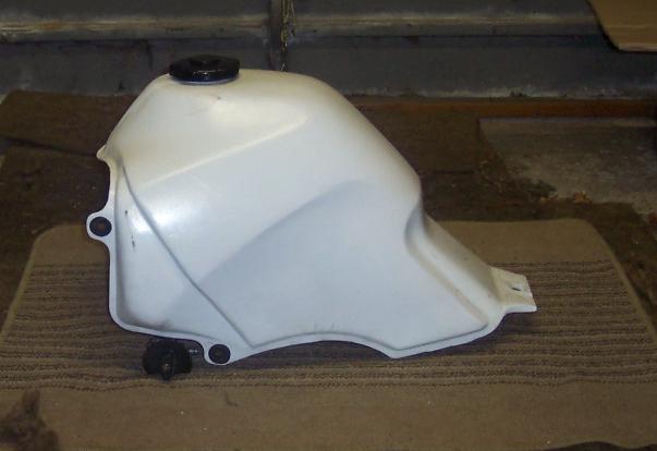

Après avoir passé pas mal de temps à fouiner sur le forum (une mine d'informations et de bons conseils) voici ma petite synthèse :
Le moule
- 5/6 fois l'épaisseur de la pièce. À la base je n'en ferais qu'une, mais ça pourrait intéresser les copains qui roulent en Transalp. Un peu plus dur de déterminer l'épaisseur de la pièce par contre. Vous pourrez sans doute m'en donner une estimation lorsque je vous aurais fait part de mon échantillonnage (plus bas).
- il peut être fait uniquement en mat (450 g ?) avec une résine spéciale moule.
- il sera en deux parties, et finalement basé sur la pièce d'origine sans modification (la pose de réhausses de guidon recule ma position debout et la forme n'est plus gênante pour la pratique du tout-terrain). Le plan de joints est encore à déterminer.
- prévoir un décapage et un ponçage du réservoir, plus masticage en cas d'impacts à lisser. Et enlever les bouchon et robinet.
La pièce
- entièrement faite avec la résine REALPOX840
- si j'ai bien compris, pour une résistance maximale, l'échantillonnage doit être en majorité composé d'aramide, et ces couches doivent être séparées (par de la silionne ou ça peut être uniquement du carbone ?), en me basant sur ce que j'ai lu ailleurs, et bien conscient que vous ne pouvez engager votre responsabilité en cas de problème, je pensais partir sur 9 couches de tissu réparties ainsi :
aramide/carbone/aramide/carbone/aramide/carbone/aramide/carbone/aramide
Mais je me demande si de la silionne à la place de deux couches de carbone n'ajouterait pas à l'élasticité de l'ensemble et le rendrait plus résistant. Ainsi que l'utilisation d'une couche de carbone/kevlar pour l'extérieur, peut-être serait-ce plus approprié ? Ou tout en carbone/kevlar ? Je rappelle que le but premier est une légèreté maximale avec une résistance correcte en cas de chute. Autre question : faut-il croiser les tissages de 45° à chaque couche comme je l'ai entendu dire pour que la résistance soit la même dans tous les sens ?
- une fois les deux parties stratifiées, installation des robinet et bouchon (avec collage ?) renforcés par une stratification. Intérieure et extérieure, ou juste intérieure ? Combien de couches de carbone ou autre faut-il prévoir ?
- collage des deux parties avec la même résine que pour la stratification + cellulose. Celle inférieure aura une lèvre déportée qui viendra à l'intérieur de la partie supérieure sur 3 bons centimètres. Puis stratification par l'extérieur. Combien de couches de quelle matière prévoir ? Et quelle doit-être la largeur du renfort ?
- traitement au RESTOPOX par rotomoulage
- puis peinture à l'extérieur après ponçage, mais je ne m'en préoccupe pas pour l'instant. Ce sera une peinture à l'arrache, destinée à être couverte de boue, de poussière et de rayures d'arbustes.
Je vais commencer par chercher un réservoir pour préparer mon master, puis je passerai commande juste pour le matos du moule. Je m'occuperai de la pièce dans un second temps. Petite photo de la bête : c'est un réservoir de Transalp 600 de 1990. Pas trouvé de photo du dessous, mais c'est une forme classique en U, avec un peu de relief, mais tout en arrondi, qui ne devrait pas poser de difficulté particulière. Mon inquiétude concerne plutôt la jointure, d'où mes question précédentes pour le faire en une seule pièce.
Réservoir Transalp 600
D'avance merci pour vos réponses et à bientôt,
