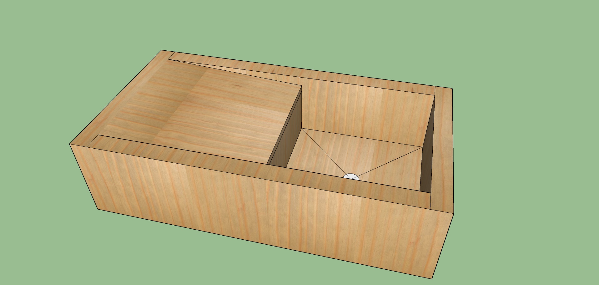

Voilà j'ai pour projet de fabriquer un évier en bois pour ma cuisine, et ma question est : comment peut-on le rendre étanche et le protéger de l'eau?
Je voudrais le faire en Douglas pour qu'il soit dans le ton du bardage de la cuisine, relativement épais pour lui donner un aspect massif (5cm d'épaisseur).
Mon idée serait de le monter en "panneaux" collés à l'époxy, et vissés pour assurer une pression constante, puis de traiter l'intérieur à l'époxy.
D'après ce que j'ai pu voir, le Waterpox 14 serait tout indiqué, mais je ne sais pas si je doit faire une stratification ou simplement saturer le bois en plusieurs couches de moins en moins diluée. Ensuite faut-il une couche de finition avec un autre produit?
Bref beaucoup de question pour un sujet pas tout à fait mûr dans ma tête.
Pour vous donner une image de ce que j'imagine :

Il y a plusieurs difficultés à vouloir faire un évier ainsi.
le Douglas est un résineux qui va mal absorber la résine et l'accroche ne sera pas optimum.
Il faut obligatoirement stratifier avec une résine époxy transparente et un fin tissu de verre après la Waterpox14 si vous voulez avoir de l'étanchéité résistante.
Ces résines thermo-durcissables à froid ne supportent pas la chaleur d'une cocotte, bouilloire, etc. On trouve dans le commerce des fabrication pour salle de bains mais pas pour cuisine à cause de ces difficultés.

Ok, merci pour tous ces conseils.
En changeant d'essences, et en prévoyant de rester soigneux avec l'évier, quel produits et quelle mise en oeuvre me conseillez-vous ?
Messages : 10006
Re: Projet d'évier en bois
C'est contenu dans ma première réponse :
Ponçage et dépoussiérage très soigneux du bois qui ne doit pas comporter d'angles vifs ou aigus
Passage de Waterpox14, une fois en diluant à l'eau et une fois pur si le bois est très poreux sinon une seule fois peu diluée.
Stratification à la résine époxy 740S avec un fin tissu de silione en faisant un débullage parfait
Vernissage avec une couche de 740 S après ponçage général et fin pour dépolir complètement le stratifié sans attaquer la fibre de verre.
Je vous donnerai les liens si cette méthode peut vous convenir.

Il ne suffit pas d'arrondir les angles, il faut grandement les élargir car le tissu de verre ne se prête pas aux angles droits ou très peu ouverts. Il ne faut absolument pas coincer des bulles d'air entre le bois et le stratifié, ça sera une zone de fragilité qui cassera très très vite.
Pour la Waterpox, faites un essai sur une chute de bois avant d'appliquer. Si, légèrement diluée elle pénètre rapidement vous pouvez y passer une deuxième couche non diluée puis après 48 h poncer l'ensemble, dépoussérer et attaquer la stratification.
