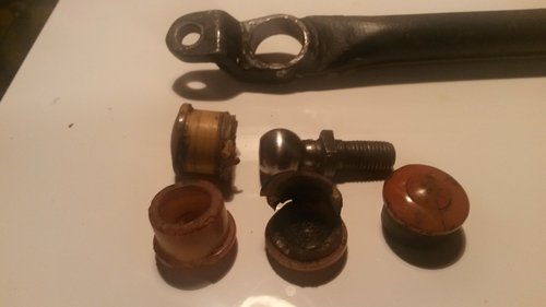

Voilà je possède une voiture de 1976 et forcement certaine pièces d'usure commence à etre introuvable.
Il s'agit des petites cages de rotules en plastique ou caoutchouc ? durcies et cassantes par le temps.
Mon idée serai de pouvoir en recouler d'autres ,soit en faisant un moule avant ou en les coulant directement sur les barres de commandes de vitesses.
Pouvez- vous me dire si mon opération est possible et quel produit pourrai-je utiliser.
Merci pour vos réponses

A supposer que ce soit le même matériaux que les silent-blocs, vous pouvez sur une pièce abimée faire un moule puis couler dedans un élastomère PU.
Pour le moule, élastomère de silicone voir ICI le 238.
Pour le tirage de la pièce élastomère PU voir ICI référence à choisir en fonction de la dureté à obtenir.

Le plastique ou caoutchouc utilisé à l'époque était de couleur clair , beige orangé avec le temps et ne ressemble pas au caoutchouc utilisé pour les silent- blocs.
Je démonterai la pièce pour la photographier et la joindre.

On va affiner selon les critères qui doivent être pris en compte. Pour l'élastomère de silicone, attention il n'y a qu'une référence pour couler du PU dedans.kaloupet a écrit :
Pour le moule pas de soucis , seule la qualité du produit me pose problème mais je vais tout de meme essayer de me débrouiller avec toutes vos références.
Oui une photo serait bienvenue quoique je vois bien ce que c'est comme protection. Il va falloir trouver ce qui convient le mieux pour le tirage mais on ne peut pas obtenir exactement la même pièce qui était fabriquée en mode industriel et très probablement en injection.kaloupet a écrit : Le plastique ou caoutchouc utilisé à l'époque était de couleur clair , beige orangé avec le temps et ne ressemble pas au caoutchouc utilisé pour les silent- blocs.

Mon idée serait de recouler directement dans le logement le produit recherché et y positionner la rotule en prenant soin bien sur de confectionner des petits couvercles étanche à chaque extrémités pour ne pas que le produit s'étale partout

Si vous avez la possibilité d'éviter le moulage, effectivement ça sera plus rapide mais attention à très très soigneusement étanchéifier, ça se faufile partout les élastomères !
Attendez le passage d'un collègue pour la qualité de PU qui conviendrait le mieux, j'hésite sur le choix à vous proposer

Excusé moi pour cette réponse un peu tardive, il est difficile d'être affirmatif uniquement d'après des photos mais d'après mon expérience ce type de caoutchouc se situe dans les 50 ou 60shore.
Vous pouvez donc utiliser le produit suivant: http://www.boutique.resines-et-moulages ... shore.html
Il faudra appliquer un démoulant sur votre rotule pour quelle puisse se libérer une fois que le polyuréthane aura durcie: http://www.boutique.resines-et-moulages ... litre.html

Je vais réfléchir pour l'achat d'un élastomère PU 50 et de son démoulant .
Je veux etre sur de rendre bien étanche mon support (pas evident) avant de me lancer dans l'aventure car je ne peux pas faire un moule de mes bagues actuelle : elles sont trop en mauvais état (aucune n'est entière).

Dommage car ce serait le plus simple de faire un moulage.kaloupet a écrit : car je ne peux pas faire un moule de mes bagues actuelle : elles sont trop en mauvais état (aucune n'est entière).
Pour information : en principe dans ce genre de cas on recolle au mieux les morceaux existants et on reconstitue ce qui manque pour pouvoir mouler un objet entier et conforme. A l'aide de Plastiline ou de mastic, c'est pas forcément simple ou facile mais possible.
