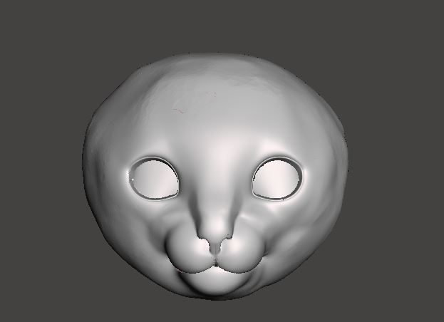

Mon projet est le suivant :
J’aimerais reproduire (plusieurs fois) ce modèle 3D imprimé en plastique
Sachant que l’intérieur serait creux
Mes questions sont donc les suivantes :
1) Les moules : Quels produits utiliser afin de bien prendre en compte les courbures du visage ? Il me semble en ayant lu les informations de votre site que de l’élastomère serait plus propice puisque c’est flexible ? Est-ce que ça permet de faire plusieurs tirages ?
Comment faire pour avoir le creux de la pièce : faire un moulue puis un contre-moule ? Comment bien les placer pour effectuer la coulée du produit ? Afin d’avoir un intérieur lisse, est-il possible de mettre de la pâte à modeler avant de mouler l’intérieur ?
2) Les tirages : J’aimerais obtenir une matière qui soit à la fois un petit peu flexible-caoutchouteuse et solide pour que la pièce garde sa forme et surtout que la matière résiste dans le temps (dans des conditions quotidiennes : au chaud, au froid, un peu à l’eau…). Vers quels produits se diriger, élastomère de polyuréthane ?
Oui, c'est souple puisque c'est un caoutchouc synthétique. Vous pouvez effectuer plusieurs tirages, le nombre dépendra de la qualité de RTV utilisé et de la matière coulée dedans.
Résinou a écrit : faire un moulue puis un contre-moule ?
Oui
Résinou a écrit : Comment bien les placer pour effectuer la coulée du produit ?
Revoyez sur notre site les explications des plots de centrage sur élastomère ET sur chape par ICI.
Résinou a écrit : Afin d’avoir un intérieur lisse, est-il possible de mettre de la pâte à modeler avant de mouler l’intérieur ?
Oui mais il faudra bien la lisser évidemment.
Résinou a écrit : Vers quels produits se diriger, élastomère de polyuréthane ?
Oui
Résinou a écrit : Je souhaite mettre du tissu sur le tirage pour le décorer, est-ce que vous avez une colle spécifique et très résistante à me conseiller ? J’ai déjà acheté de la colle textile pas de références autres que les nôtres mais je sais pas si elle est très performante.
Ce n'est pas une colle pour tissu qu'il faudrait mais une colle PU qui tienne sur le support, je doute que ça soit possible de bien lisser un tissu sur votre forme.
