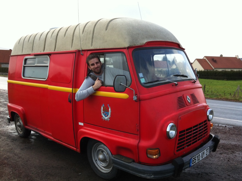

Bonjour a tous,
Après pas mal de recherches sur votre forum et sur internet (Google est mon ami en général) je n'ai pas trouvé ce qui m'intéressé.
Je suis l'heureux propriétaire une Estafette de 1977 en super état 8-) sauf que la rehausse en fibre de verre mériterait une bonne peinture sachant qu'elle est a nue.
D'après vous, quelle peinture dois-je utiliser ?
Je pensais au début mettre du gelcoat...
Amicalement,
Mon Estafette pompière
Messages : 10007
Re: Peinture sur fibre de verre
Elle est superbe !
Et oui, c'était les débuts du stratifié et ces véhicules étaient livrés "fibre apparente". Vous avez de la chance que ça ne soit pas parti en brioche :lol: comme beaucoup d'autres.
Non, pas de gel-coat qui se travaille uniquement en moule. Le top-coat, c'est parfait mais moche, peau d'orange au pistolet ou traces de pinceaux à la main.
L'idéal serait une peinture polyuréthanne bi-composant, voir ICI. Si votre stratifié est en bon état sans fibres qui pointent ou endroits "usés", il suffit de poncer fin l'ensemble, de bien dépoussiérer, de passer un coup d'acétone pour finir le nettoyage et d'appliquer soit au pinceau soit au pistolet gravité. Attention ces peintures n'acceptent que les diluants dédiés, si vous mettez autre chose, vous obtiendrez des boulettes.

Merci pour cette réponse rapide !
Seul petit "hic", j'ai environ 12m2 à peindre et un pot couvre environ 7,5m2 donc il m'en faut deux soit 2x55€.
Existe-t-il une solution moins onéreuse ?

Le problème, c'est que je vous donne une solution durable avec un bon produit ; vous pouvez faire la même chose avec une peinture de magasin de bricolage, cela sera moins durable et dès que ça commencera à être poreux, il faudra refaire.

Ben non, il n'y a pas de secrets, hélas...
Les peintures automobiles, aviation et marine sont chères....mais ce sont les matières premières utilisées qui font aussi une partie du prix.
Une "peinture pour fer" mono composante de supermarché pourra aussi faire l’affaire, mais mieux vaudrait utiliser une peinture polyuréthane marine mono composante, ce serait quand même plus sérieux.
