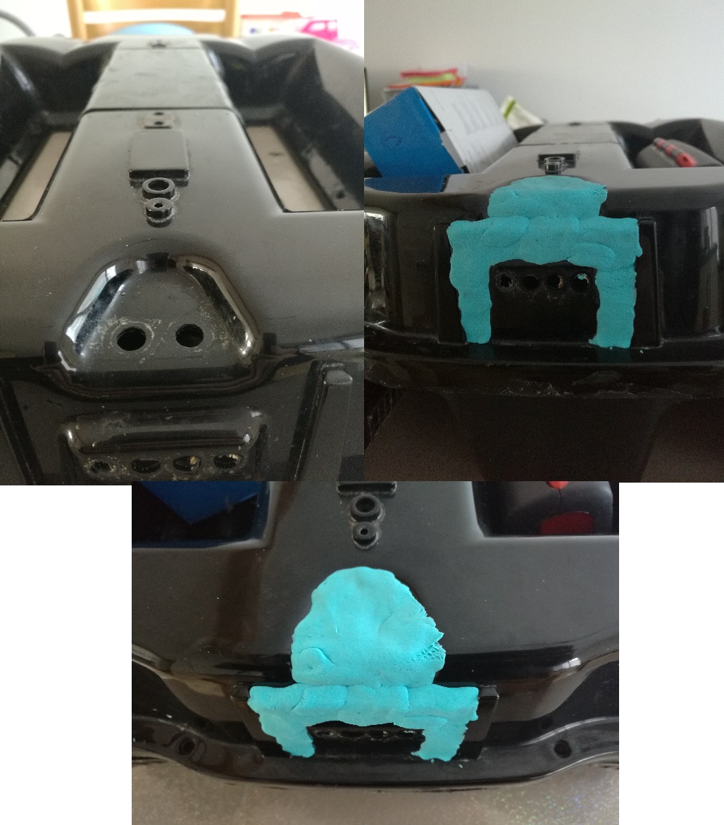

donc voici deux exemple pour mieux comprendre :
forme sur arrière du capot du bateau :
capot arriere
capot arriere
dessoler pour la couleur mais mes enfant avait que cette couleur de patte a modeler :lol:
avec quoi je pourrais faire la même chose ?
de cette maniéré je supprime certaine forme compliquer qui n'on pas d’intérêt pour moi

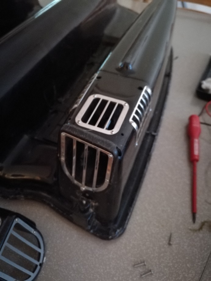

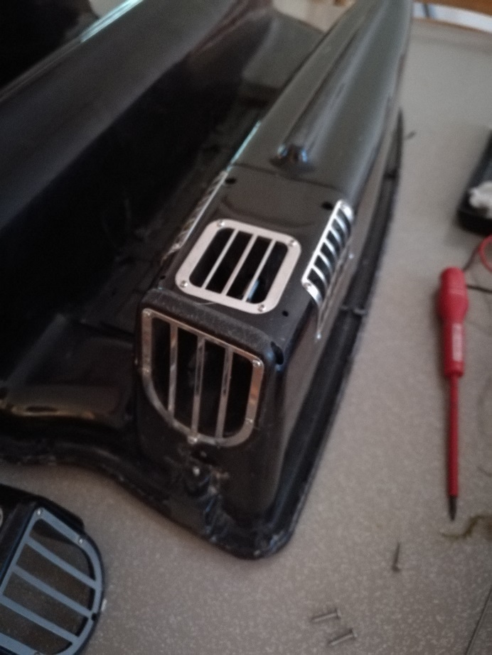

emplcement helice :
la je veux faire le moule avec le cache dessus, mais je ne peux pas boucher les grille avec une sort de patte
donc je me disais avec un scotch, mais le quelel utiliser?
merci d'avance de vos conseils

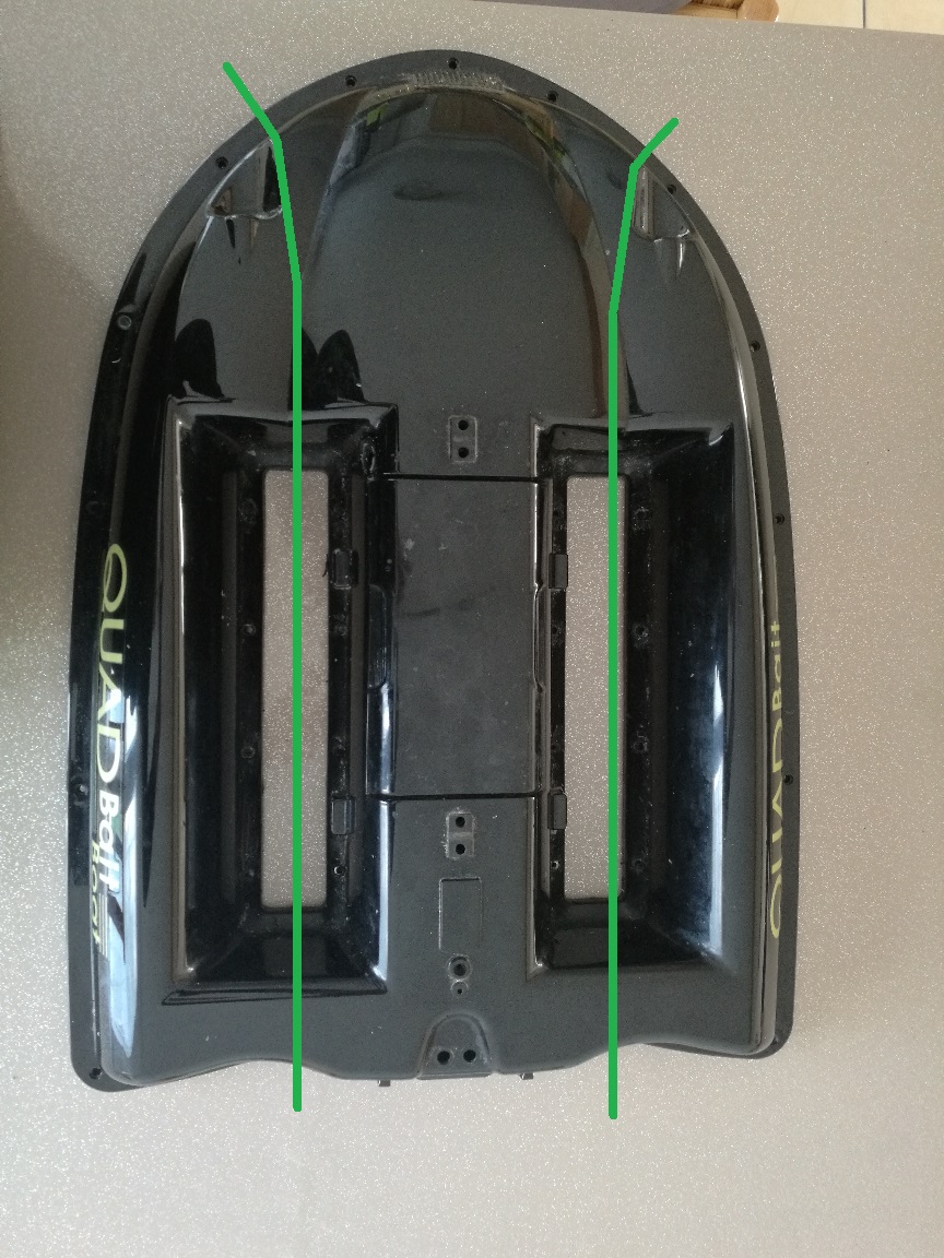

je vais commencer par faire le capot qui me parait plus simple pour me faire la mains avant d'attaquer la coque
pouvez vous me dire si je fait en trois morceau comme desinné en vert sur cette image vous parais coerant.
thibault

pour ta première question Thibault tu peut utiliser de la plastiline que ce soit pour tes formes indésirables et tes grilles.
http://www.boutique.resines-et-moulages ... plastiline
pour ton capot je le ferais en quatre parties j' en rajouterais une autre au milieu du capot.

Pour faire des caches et des plans de joint, c'est la Plastiline standard qu'il faut choisir. La molle est bien trop molle et la dure sert à faire de la sculpture de pré-modèles. Cela n'abime aucun support, ça laisse une légère trace qui semble grasse nettoyable facilement à l'eau et au savon.
Pour le moulage du capot, il me semblerait plus facile d'ajouter un quatrième morceau de moule pour faire le tableau arrière qui parait à angle droit sur la photo.
Pour les grilles, j'ai pas tout compris :oops: vous voulez les cacher entièrement ou bien les mouler donc n'occulter que les fentes ?
