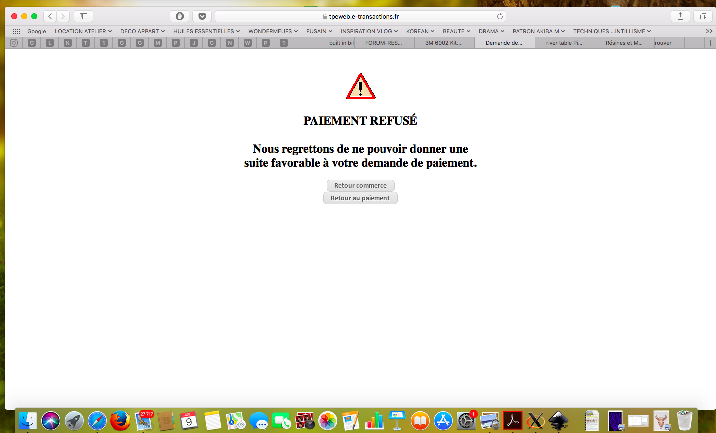

J'essaie de passer commande sur le site, mais mon paiement est refusé. ya t-il un moyen de contacter le service client?
je fais toutes les étapes, je rentre le code d'identification par sms de ma banque et la, c'est transaction refusée.
Messages : 10007
Re: resine pour tableau en bois
Ah… première fois qu'on me pose cette question sur le forum :?
Se peut-il qu'il y ait un problème de centrale bancaire ou une indisponibilité momentanée comme ça peut arriver ?
Si vous le pouvez ré-essayez un peu plus tard pour voir si ça persiste ; vous pouvez aussi contacter la Boutique par le biais du formulaire de contact par ICI si cela ne s'arrange pas.
Je ne suis pas à la Boutique aussi je fais un mail à l'administration pour relayer votre problème.

Messages : 546
Pour les problèmes de règlement ou des soucis d'expédition il faut envoyer vos messages par la rubrique contact de la boutique de vente en ligne:
https://www.boutique.resines-et-moulage ... -contacter
Si vous essayez de payer par carte bancaire il faut absolument que votre navigateur soit à jour à cause des nouvelles norme de sécurité imposé par les banques.
