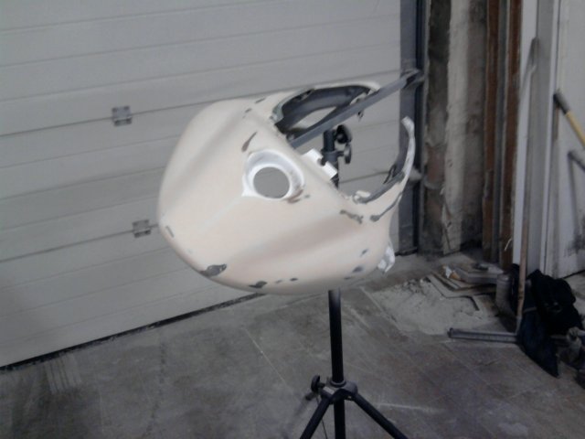

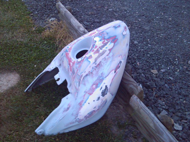

Dans ce premier projet à base de résine, je m'inspire des formes/esthétiques des carénages de scooter. J'aimerais créer les formes des moules des carénages pour ensuite stratifier par dessus et retirer la forme désirée. Je suis conscient qu'il est fastidieux de réaliser ses propres carénages sans partir d'un modèle, mais je ne souhaite pas être dans la reproduction pure et dure d'objets. Disposant d'un budget serré, je souhaiterais aussi utiliser de la résine polyster car celle-ci est vraiment mon chère que l'epoxy.
_ Pour ce faire, je pensais utiliser du polystyrène extrudé pour modeler la base, mais de ce que j'ai pu comprendre la résine fait fondre celui-ci à part si j'utilise de l'epoxy ? ou puis-je mettre un vernis/mastique par dessus pour palier à ce problème ? Sinon en alternative, utiliser de l'argile ou un autre type de matériaux à modeler pourrait il fonctionner ? Si vous avez d'autres idées, je suis preneur. De plus, ça ne serait que pour un ou deux tirages maximum par pièces.
_ En terme de finition je souhaiterais garder quelque chose de brut, où l'on voit les différentes traces/couches de mastiques, peintures ... (cf photographies ci-jointes) de la pièce composite, comment me conseillez-vous de m'y prendre ?

arthur13 a écrit : mar. 26 oct. 2021 23:59En terme de finition je souhaiterais garder quelque chose de brut, où l'on voit les différentes traces/couches de mastiques, peintures ... (cf photographies ci-jointes) de la pièce composite, comment me conseillez-vous de m'y prendre ?
Exactement comme la photo postée, vous appliquez toutes les couches que vous souhaitez puis vous poncez.
