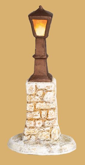

J'aimerais faire une dizaine de clones d'un accessoire pour crèche provençale.
Quel produit utiliser, réutilisable facilement 10 fois.
L'objet fait 13 cm de haut pour 6 cm dans sa partie la plus large.
Le moule réalisé, je veux couler du plâtre synthétique (pour sa dureté) dedans pour obtenir un double de cet objet.
Merci d'avance.

De la même façon que le fabricant tout simplement.
Un élastomère de silicone pour faire le moule et du plâtre céramique pour les tirages.
Voir ICI des explications sur la fabrication des moules souples.
Voir ICI pour le plâtre céramique.
Sur la Boutique les liens des produits ICI et ICI.
Voyez les liens et revenez poser des questions si besoin est.
