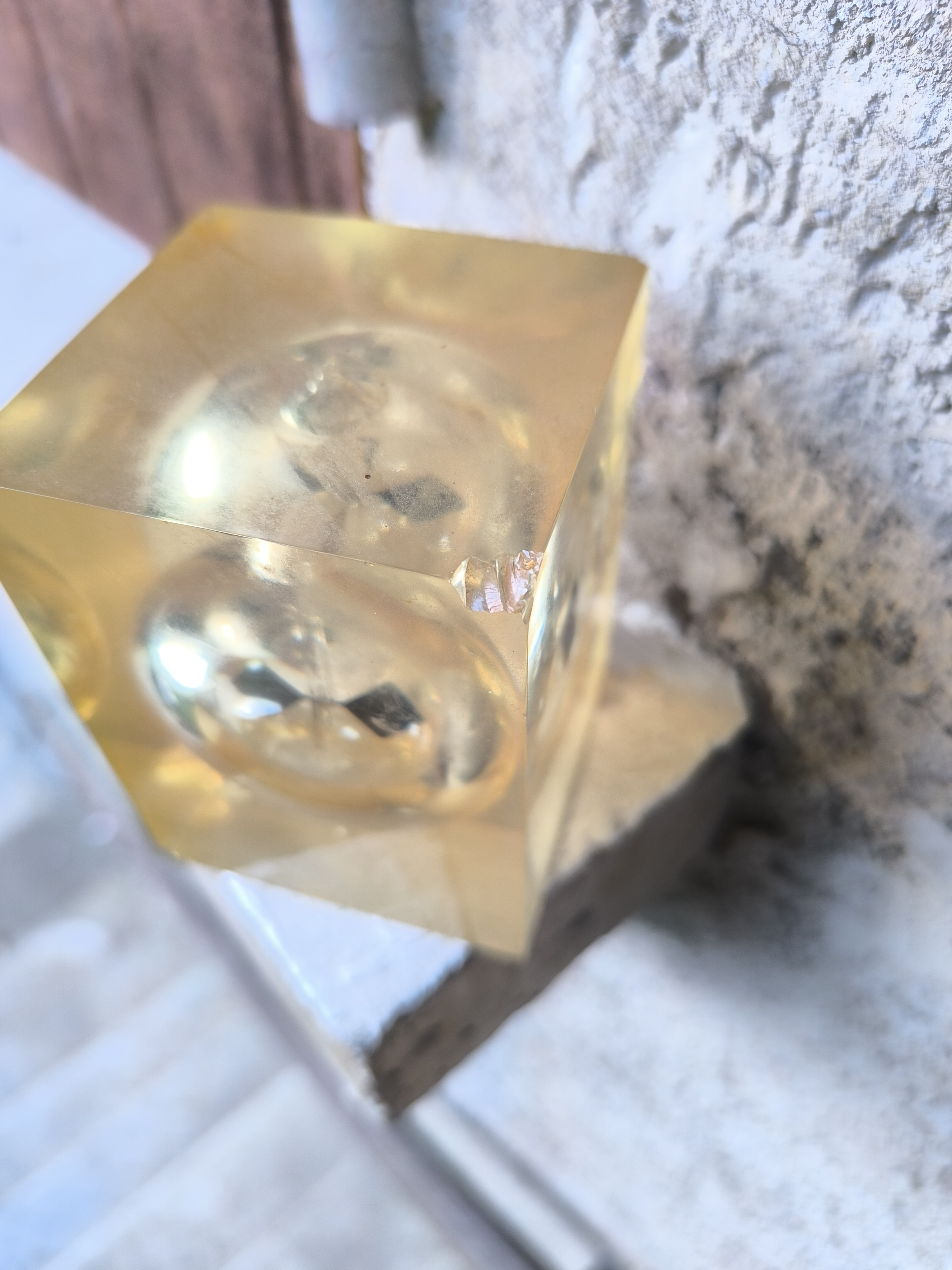

Je suis totalement novice dans ce domaine et j'ai en m'a possession un cube en résine transparente, à tendance jaunâtre. Malheureusement il a 2 angles abîmés, je souhaiterais savoir s'il est possible de les reconstituer sans que cela soit trop visible.
J'ai joint une photo, d'avance merci.

Cet objet est ancien, du temps où les résines d'inclusion supportaient mal le vieillissement ou alors fabriqué avec une résine de piètre qualité.
Si vous voulez tenter de reconstituer les bords ébrèchés, cela va forcément se voir beaucoup puisque les résines actuelles supportent beaucoup mieux les UVs, cause de jaunissement.
De plus, il faudrait fabriquer les bords dans un moule puis les couler aux endroits manquants, ce qui se verra aussi.
Si vous tenez à cet objet mon conseil serait de le garder ainsi mais si vous persistez à tenter quelque chose, je peux vous donner une marche à suivre.

Cela m'amène à une autre question, est il envisageable de couper/raboter la face de l'épaisseur de l'ebrechure? Si oui avec quel outil pour que ça ne laisse pas de trace?
Si la aussi c'est trop aléatoire ou visible je le laisserai comme cela.

Cela va se voir obligatoirement ; en admettant que vous réussissiez à couper bien net puis polir la partie où vous avez coupé, il faut ensuite fabriquer un moule de la forme absente et couler dedans une résine époxy transparente qui sera parfaitement claire comme du verre donc pas jaunie.
Ensuite coller la partie refabriquée avec un film de colle qui se verra aussi.
En fait c'est irréparable sans que cela soit très visible.

Je pensais m'en tenir à la découpe et ponçage.
Messages : 10059
Re: besoin d'aide pour réfection objet en résine
Vous pouvez couper les angles détruits ou bien tous les couper pour redonner une forme homogène.
Il s'agirait de couper délicatement et doucement à l'aide d'une scie à métaux de bonne qualité ; si vous utilisez une machine il faut qu'elle soit réglée à la vitesse la plus basse, une vitesse rapide ferait fondre la résine autour de la coupe.
Quand vous avez découpé, il faut poncer au papier à sec du grade 80 au grade 600 puis au papier à l'eau du grade 60 au grade 1200 pour obtenir une surface lisse qui sera opaque.
Pour rendre la transparence c'est soit pâte à polir et polish avec beaucoup d'huile de coude ou bien vernis PU bi-composant à appliquer sur la totalité de l'objet après avoir poncer au plus fin et à l'eau l'ensemble.
