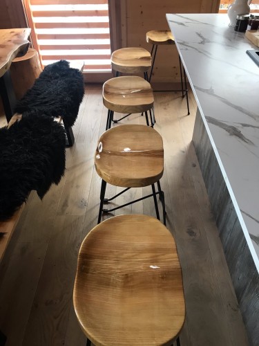

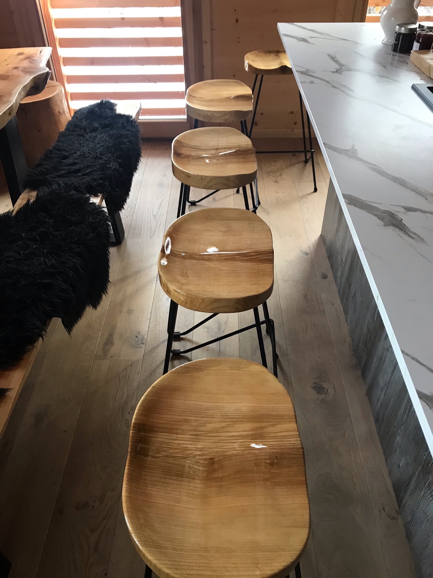

Ca donne des choses qui ressemblent à ça :
Suite à un certain succès (amateur), avec ce modèle notamment, on me demande une table basse avec le même design.

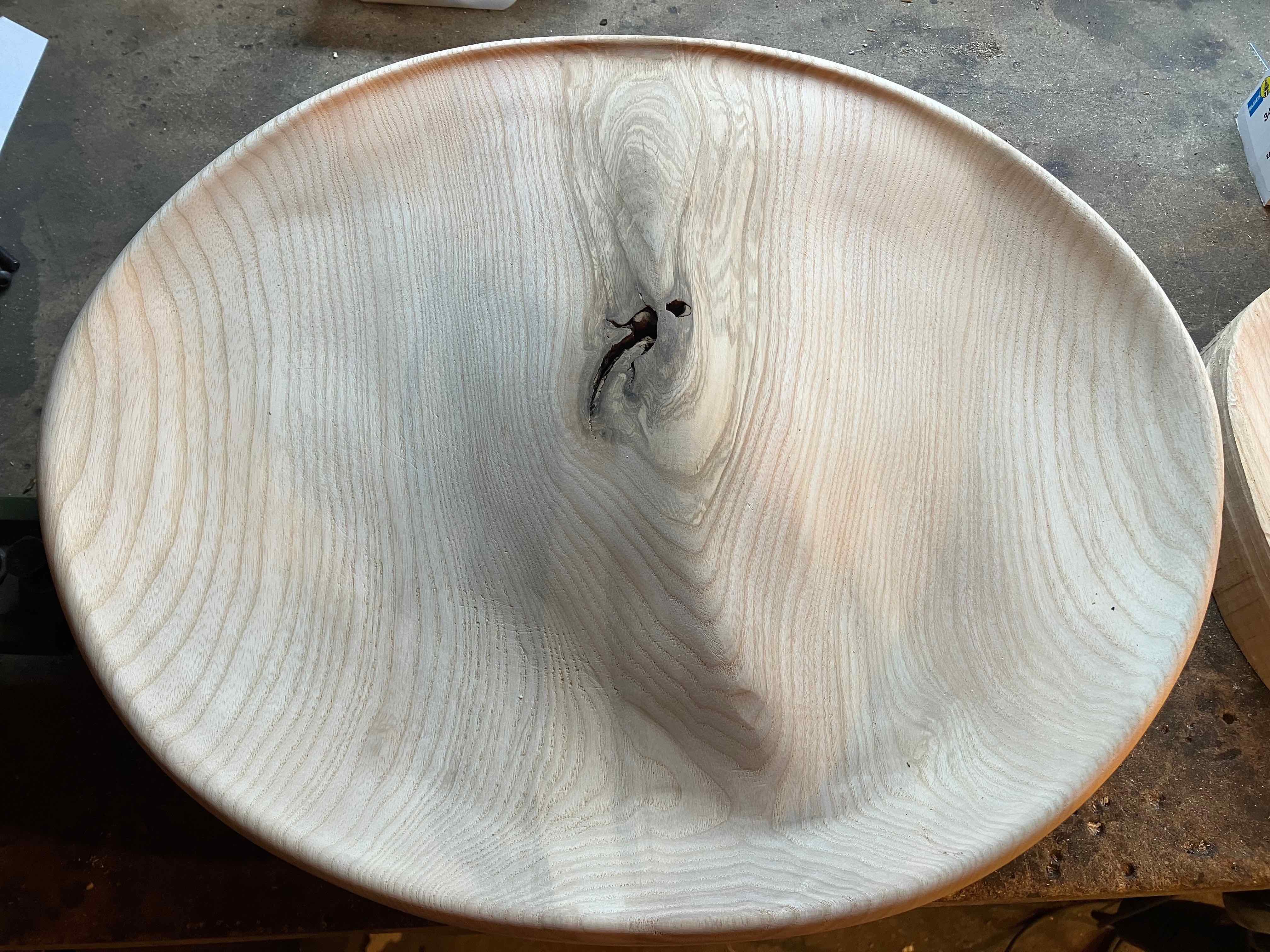

Voici la pièce brute qui fait environ 450mm x 600mm, avec des creux allant jusqu'à 25mm :
Ma problématique est la suivante : il s'agit d'une part d'avoir le type de finition habituelle (1 à 2 mm d'épaisseur) sur les cotés et le bourrelet qui fait le tour de la pièce, et d'autre part de pouvoir remplir les parties excavées (25mm) pour avoir un dessus de table plat et transparent.
Faut-il appliquer le même principe que pour les pièces précédentes en recouvrant l'ensemble de la pièce (en s'arrêtant avant l'étape vernis) puis faire plusieurs coulées de 3mm d'épaisseur de realecopox dans les creux, jusqu'à arriver au niveau souhaité ?
Ou une fois les premières couches de realecopox passées pour recouvrir l'ensemble de la pièce, faire une ou plusieurs coulées d'inclupox (par exemple), puis finition vernis ? Corollaire, ces 2 résines peuvent elles se superposer sans problème ?

siegmel a écrit : ven. 3 mai 2024 18:21 Ma problématique est la suivante : il s'agit d'une part d'avoir le type de finition habituelle (1 à 2 mm d'épaisseur) sur les cotés et le bourrelet qui fait le tour de la pièce, et d'autre part de pouvoir remplir les parties excavées (25mm) pour avoir un dessus de table plat et transparent.
Après la Waterpox, si vous voulez remplir il faut utiliser une résine de coulée, la Globalpoxvoir ICI.
Il faudra faire un moule étanche pour inclure les bords de votre pièce de bois.
Ensuite après ponçage fin, vous opérez la finition avec le vernis PU bi-composant.
siegmel a écrit : ven. 3 mai 2024 18:21Faut-il appliquer le même principe que pour les pièces précédentes en recouvrant l'ensemble de la pièce (en s'arrêtant avant l'étape vernis) puis faire plusieurs coulées de 3mm d'épaisseur de realecopox dans les creux, jusqu'à arriver au niveau souhaité ?
Vous pouvez aussi procéder ainsi mais en coulant le remplissage en une seule fois avec la Globalpox citée ci dessus, cela vous évite de poncer à chaque couche et vous donne un travail plus homogène.
Les résines époxy citées se sur-couche mais à condition de bien poncer fin, dépoussiérer puis passer un chiffon non pellucheux imbibé d'alcool à brûler juste avant le sur-couchage.
N'éhésitez pas à reposer des questions si tout n'est pas clair.

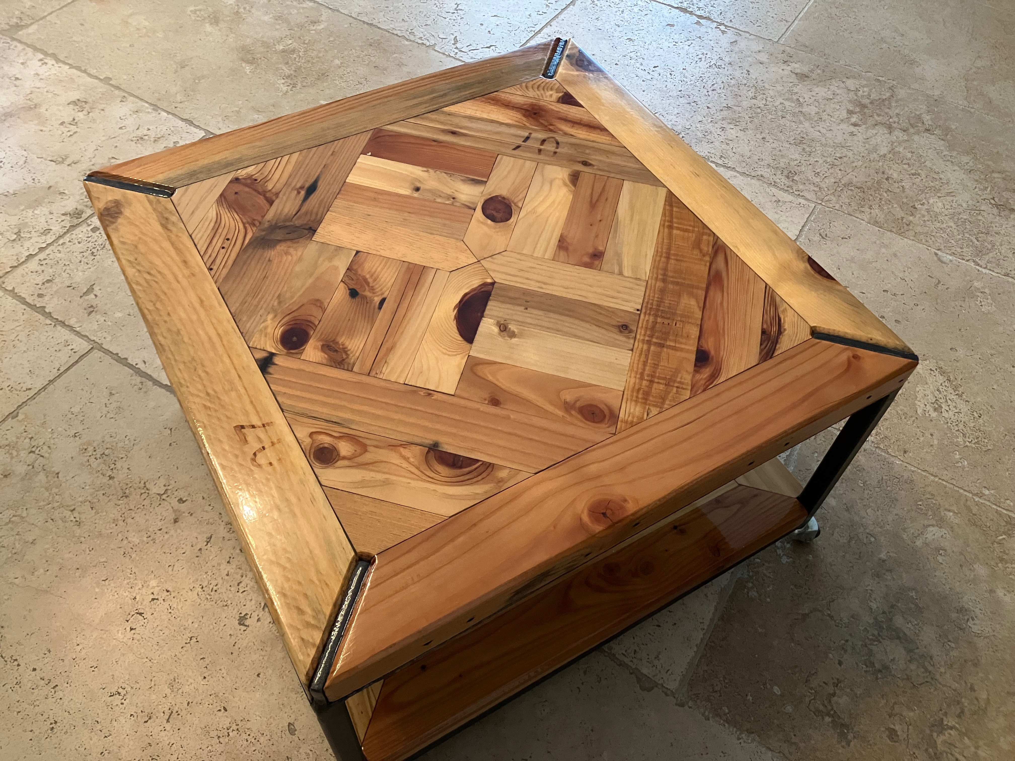

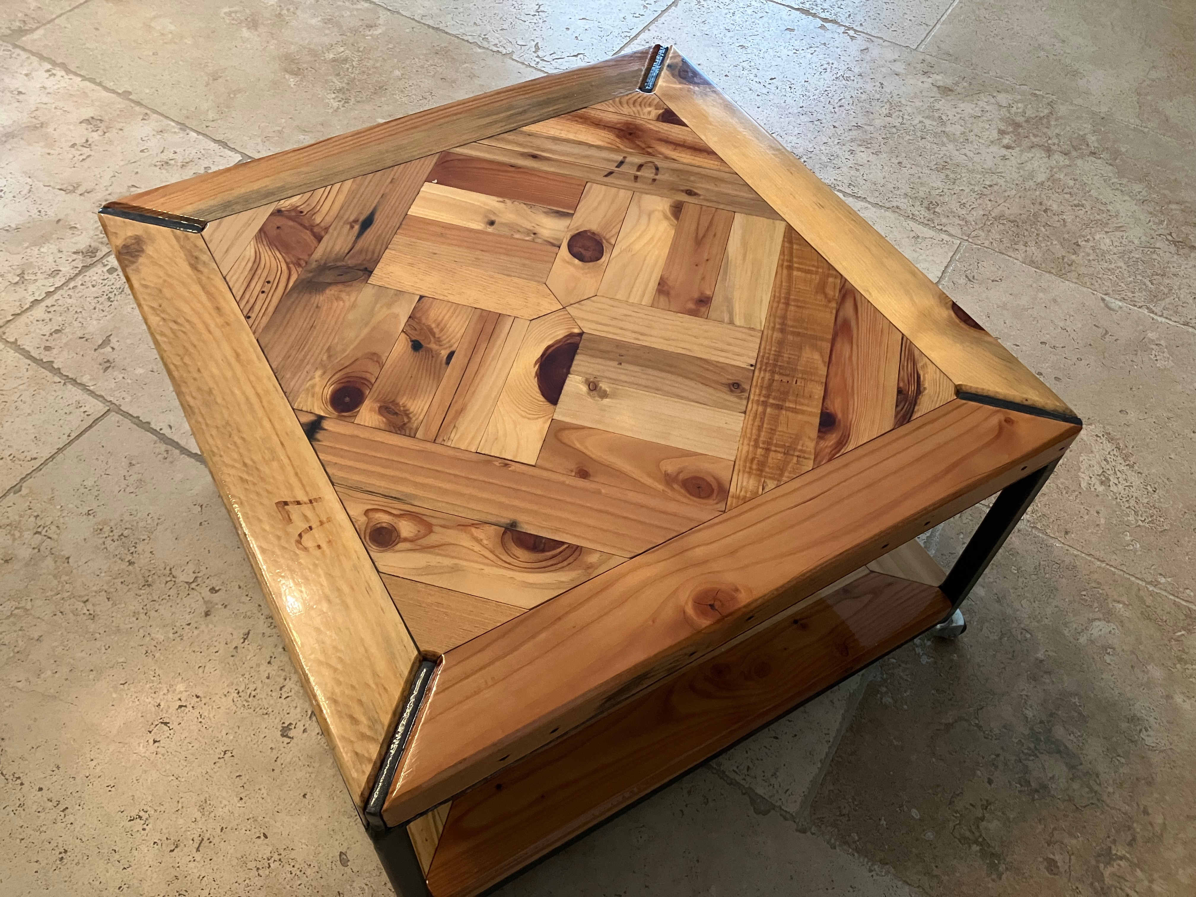

Je profite du post pour rapporter une expérience à propos de l'adhérence de l'époxy sur les résineux. En appliquant toujours le même principe, et après dégraissage à l'acétone, on peut obtenir ça sur du bois de palette (avec des poche de résine) :

siegmel a écrit : sam. 4 mai 2024 09:00Je profite du post pour rapporter une expérience à propos de l'adhérence de l'époxy sur les résineux. En appliquant toujours le même principe, et après dégraissage à l'acétone, on peut obtenir ça sur du bois de palette
Pas acétone, alcool à brûler :D jolie table ! les époxy c'est très amoureux, quand c'est bien mis en œuvre ça s'accroche à presque tout.
Pour les personnes qui liront ce post, je me permets de préciser qu'il faut qu'un bois, résineux ou pas, soit parfaitement sec.
