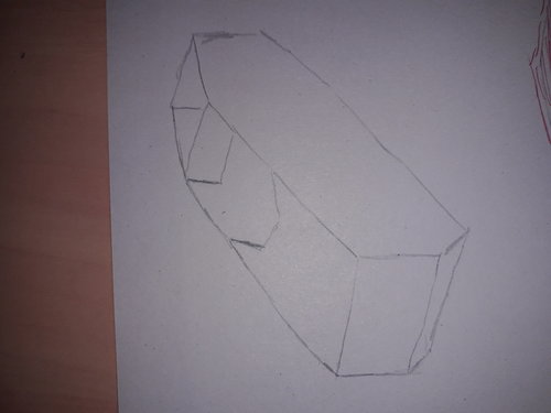

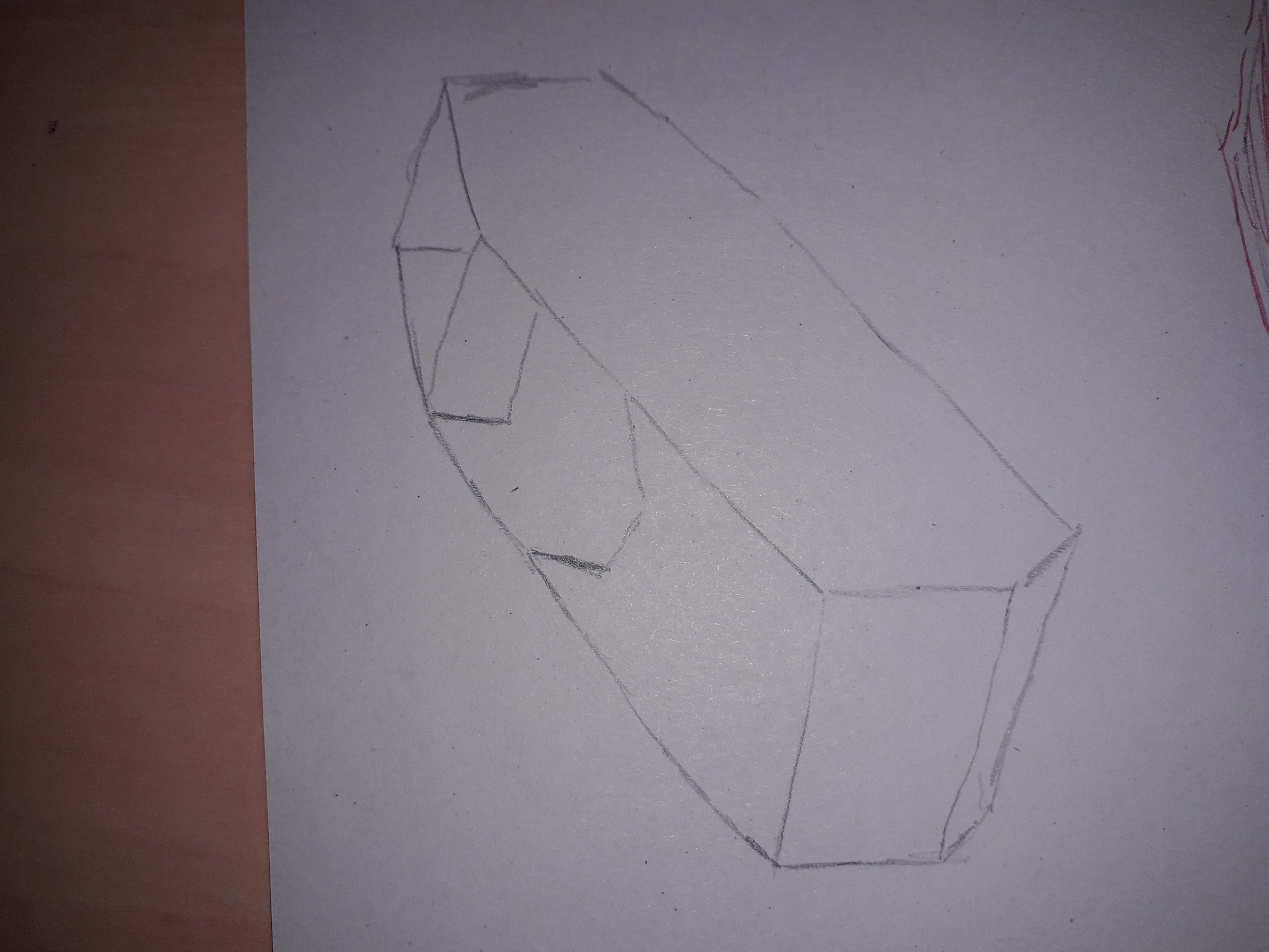

Je rénove un side car, dont la nacelle (la coque qui entoure le passager) est en alu et en assez mauvais état. De plus sa forme est assez carrée, telle que sur le petit croquis.
Je voudrais améliorer sa forme, mais avant ca, etant la première fois que je tente de travailler avec de la résine, je voudrais faire des tests de procedé.

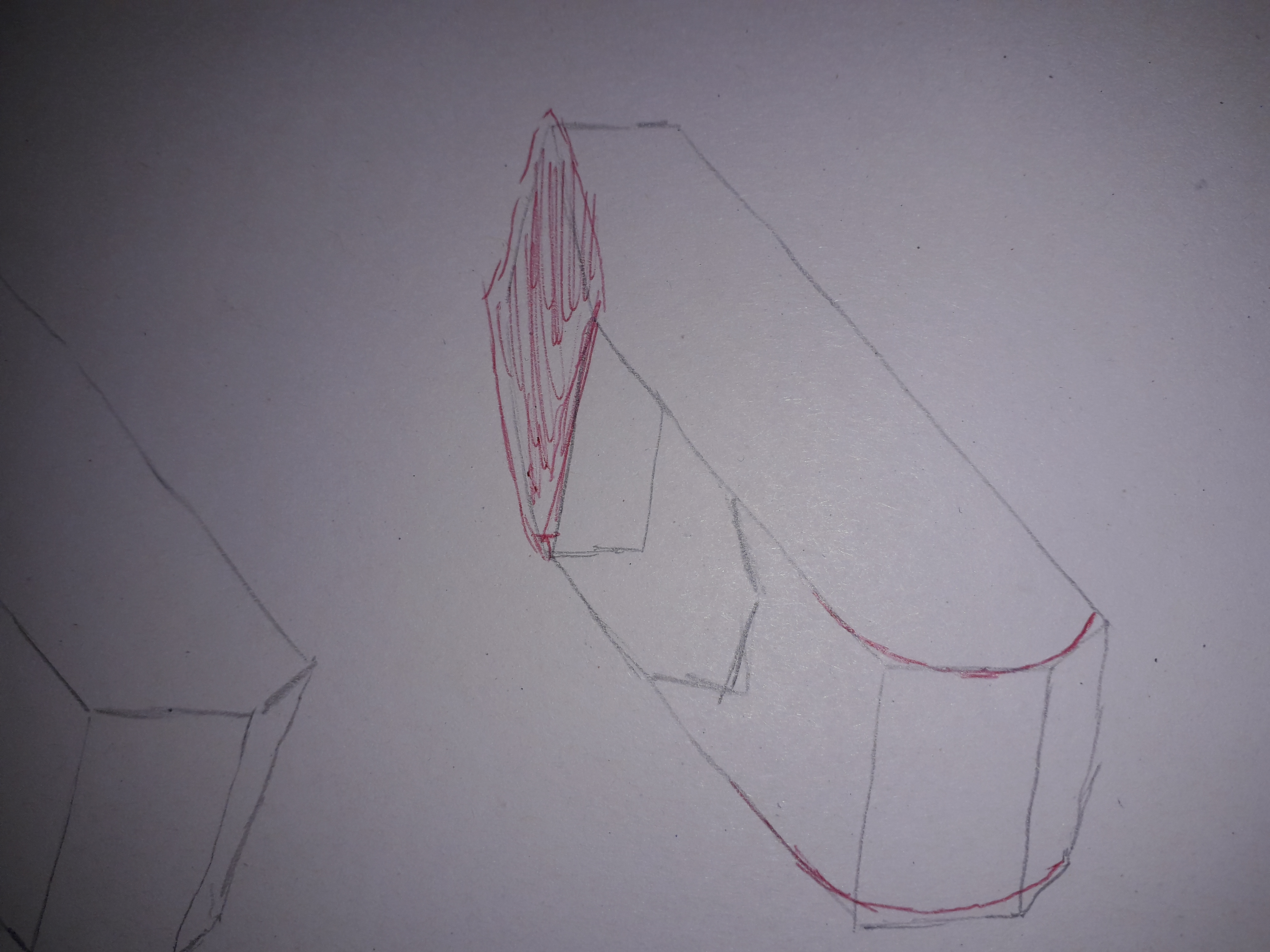

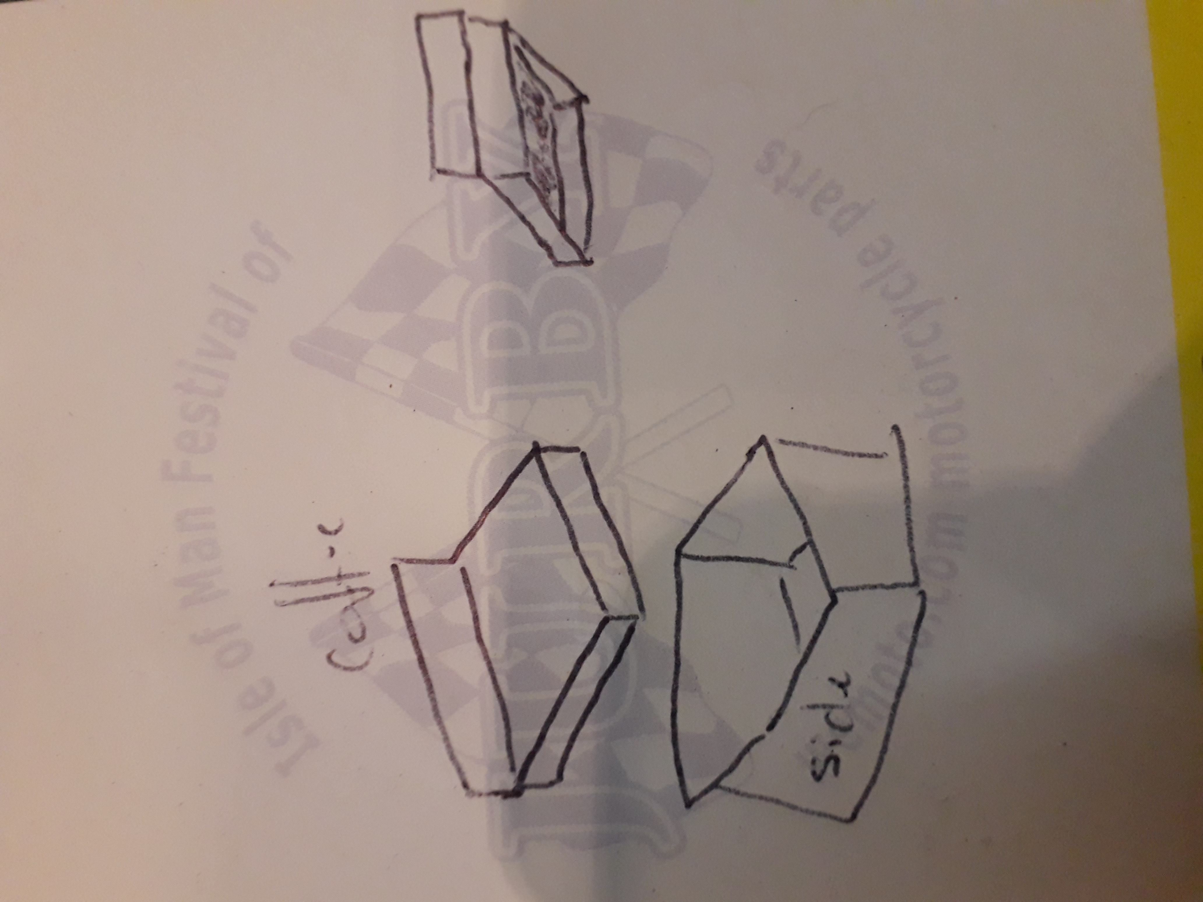

Ensuite pour le croquis, le side actuel au crayon et les modifs que je voudrais apporter:
Le fichier joint 20190124_194830.jpg n’est plus disponible.
Le fichier joint 20190124_194837.jpg n’est plus disponible.
Plus parlant que des mots, un petit croquis. Je pensais plus simple de le faire par dessus le coffre du side car, pour garantir les dimensions....
Croquis coffre
Croquis coffre
Je vous remercie!
Décidément, deux fichiers joints ne veulent pas se montrer :? C'est une genre de panier d'URAL votre side ?
Donc je crois comprendre ce que vous voulez faire ; effectivement vous pouvez occulter votre ouverture de coffre avec quelque chose de résistant sur lequel appliquer un démoulant donc il faut que ça soit lisse et non poreux puis stratifier dessus. Si vous devez déborder il faudra également appliquer du démoulant sur le métal et attention, s'il est peint, la peinture risque presque immanquablement de friser et se dégrader.
