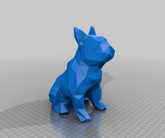

bonjour,
Je recherche un produit, une résine pour durcir des sculptures en papier style papercraft. j'ai lu les différents descriptifs mais je ne trouve pas vraiment de réponse. Ce genre de sculpture est creuse et est le résultat d'assemblage de morceaux de papier donc assez fragile même avec du papier 250g, d'où ma recherche.
Je ne sais pas si un tel produit existe donc je préfère demander conseil.
De plus il n'est pas evident de trouver quelque chose utilisable en appartement , en milieu fermé.
Merci d'avance a ceux qui auront pris le temps de me lire.
exemple de sculture papercraft

Une résine acrylique sans odeur et sans plus de nocivité qu'une peinture de la même famille pourrait vous convenir, elle est formulée pour indurer le papier, la Plastidurex voir ICI.
Plus votre papier est poreux plus l'induration sera forte mais, attention, cela ne pourra pas résister à un choc trop violent ; pour la couleur, la résine va agir comme un vernis aussi l'aspect final sera foncé et très légèrement brillant.
