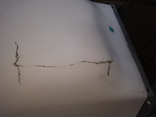

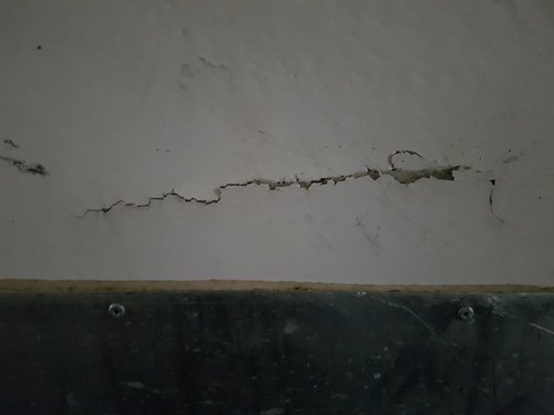

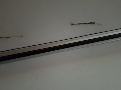

Bonjour à tous !

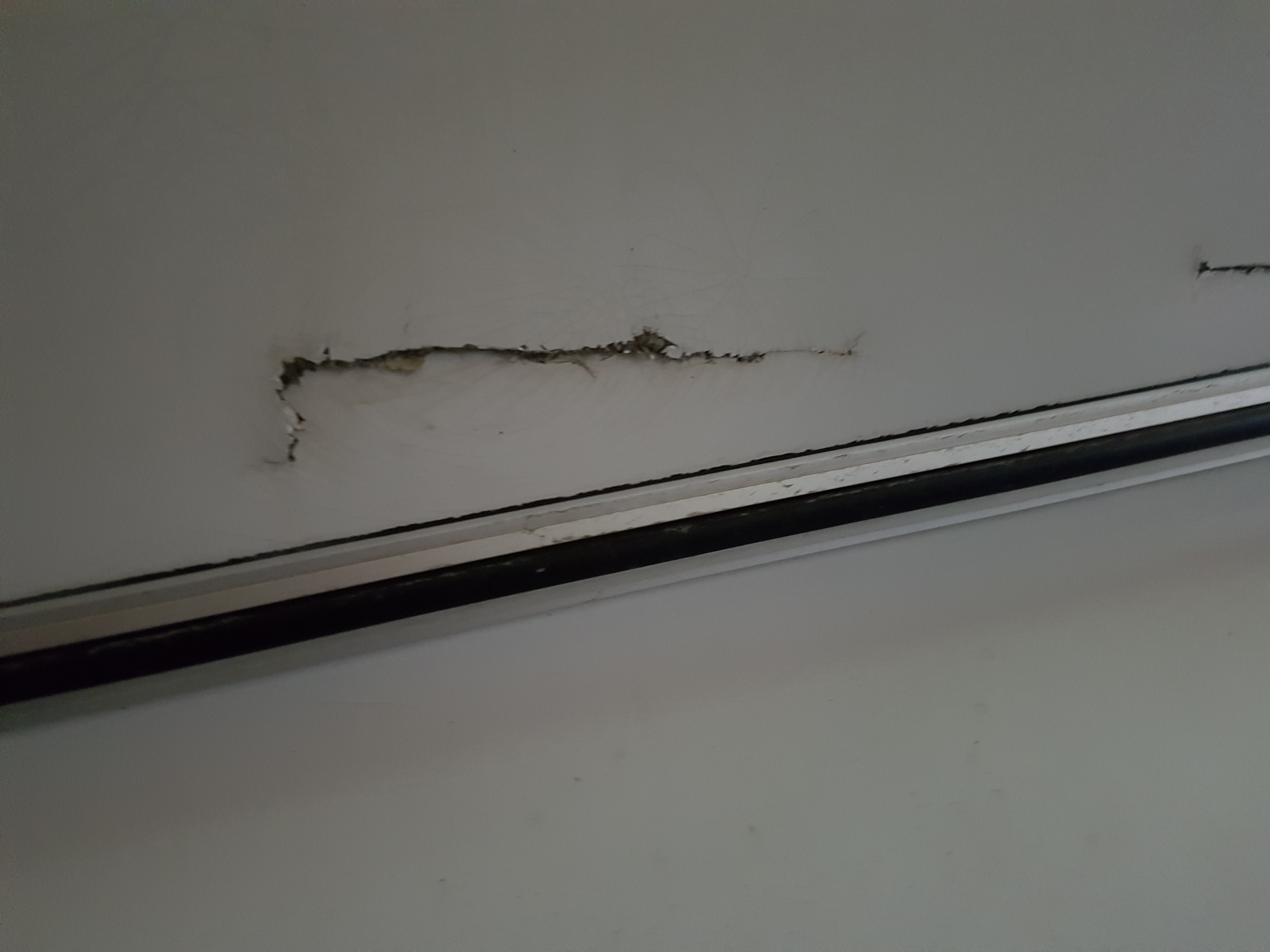

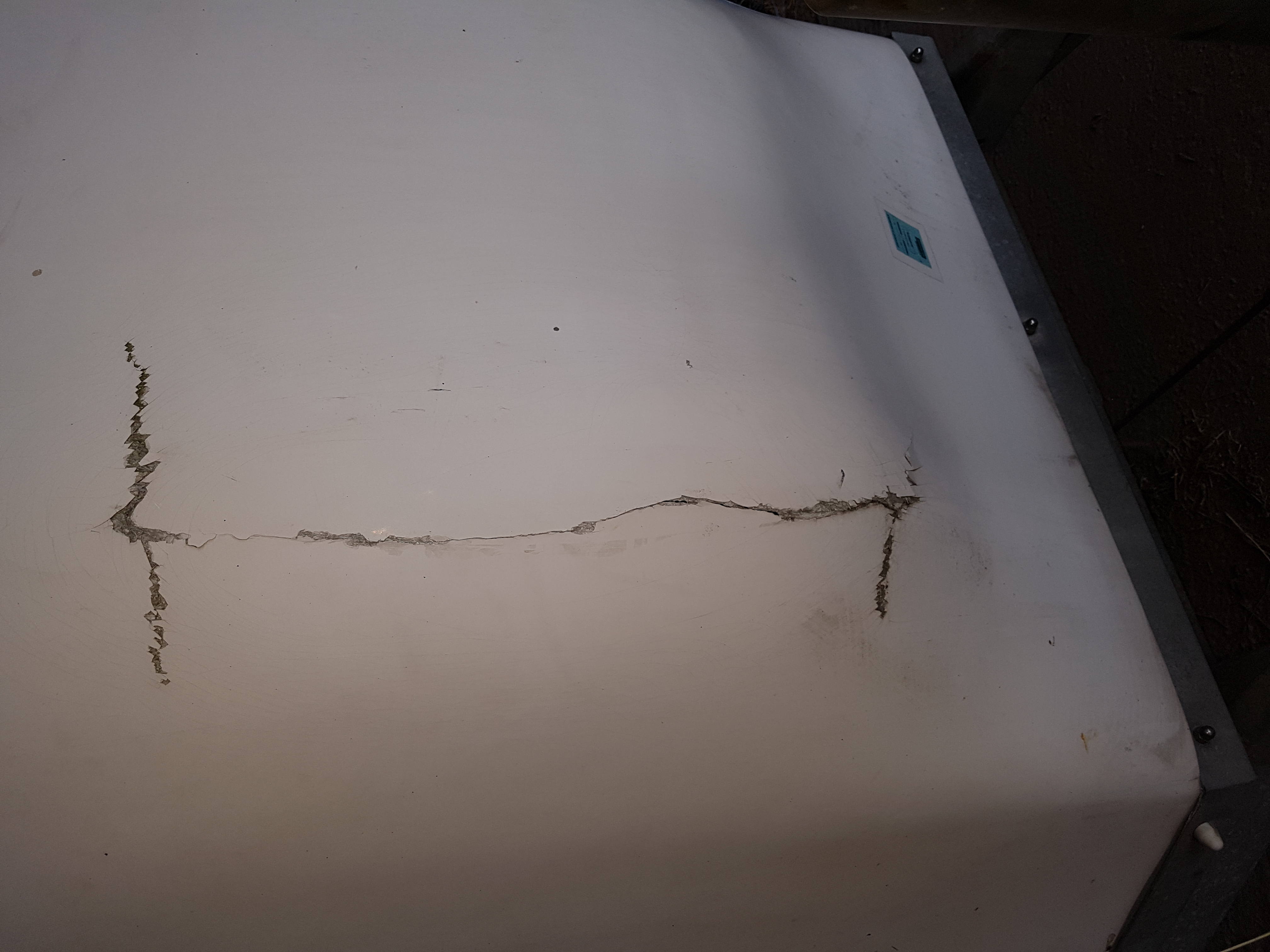

Je viens d'acquérir un van qui nécessite quelques opérations. Après avoir pris connaissance de sujets proche du mien voilà ce que j'ai compris : il faut d'abord que je ponce et ensuite j'applique la résine (je pense acheter un kit) et le mat de verre en 300g. Par contre je ne sais pas trop quoi faire pour les finitions :?
Et je me pose aussi si je dois"forcer" sur la coque pour rapprocher les deux parties.
Je vous laisse quelques photos intérieurs et extérieur. J'ai deux autres réparations à faire au plafond, je posterai des photos par la suite.

Kisberi a écrit : il faut d'abord que je ponce et ensuite j'applique la résine (je pense acheter un kit) et le mat de verre en 300g. Par contre je ne sais pas trop quoi faire pour les finitions :?
Oui vous avez compris ; si ça n'est pas déjà fait, allez voir sur notre site Résines et moulages le chapitre qui explique comment faire pour réparer les trous en tout genre par ICI.
Pour la finition, ça dépend de ce que vous souhaitez, refaire l'ensemble de la carrosserie ou bien seulement les réparations ?
Il faut au moins protéger le stratifié des UVs c'est sûr mais vous avez le choix entre du rapide, efficace et moche ou un peu plus long et moins moche mais de toute façon visible à cause de la différence de blanc.
Si vous refaites l'ensemble, c'est plus long et plus cher mais ça sera comme neuf.
Kisberi a écrit :Et je me pose aussi si je dois"forcer" sur la coque pour rapprocher les deux parties.
En principe une fois le ponçage fini, vous n'avez plus à forcer les fibres abimées qui bloquent auront disparu.

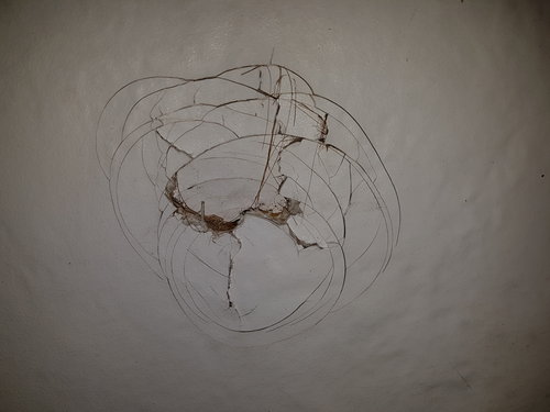

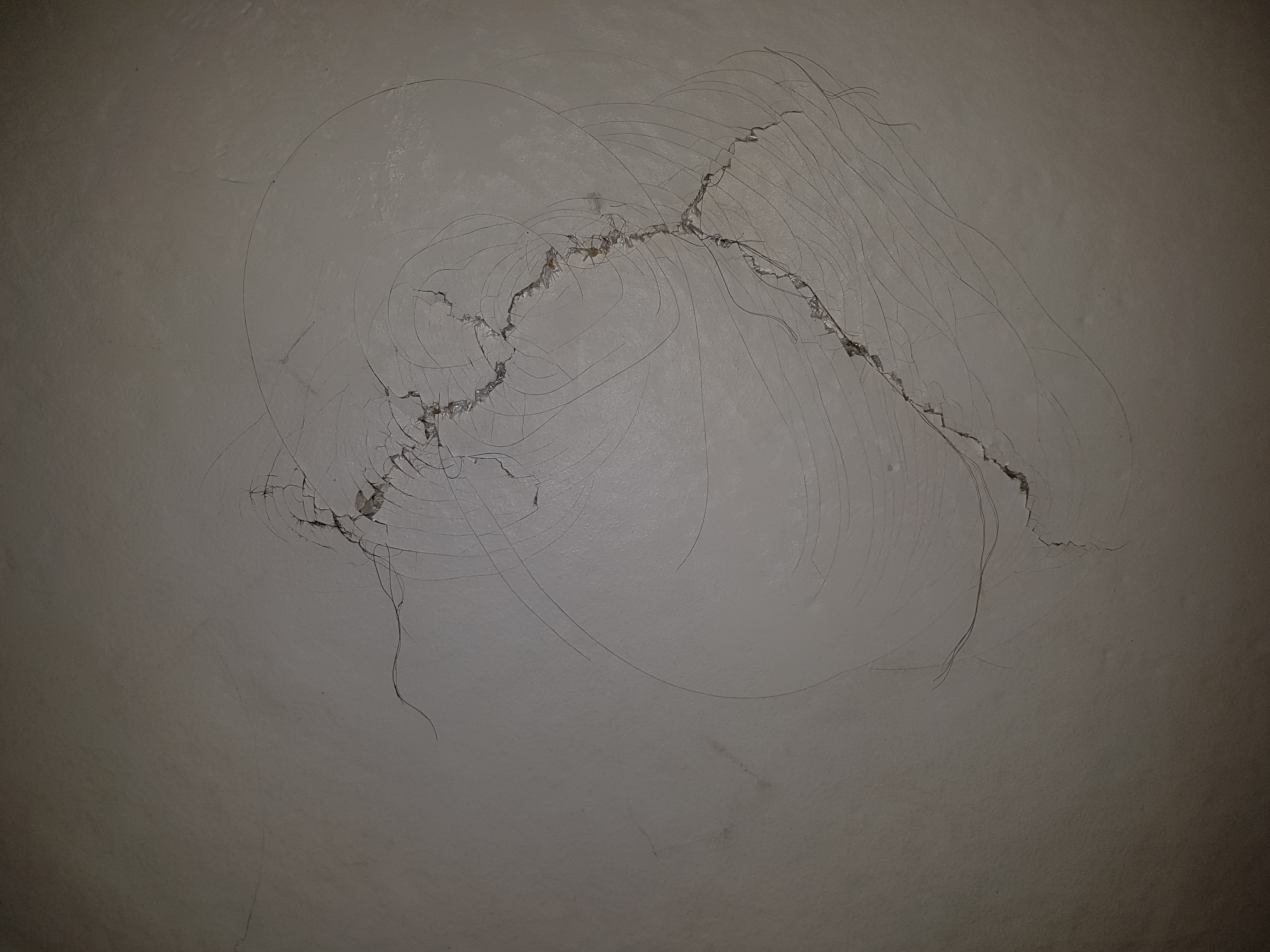

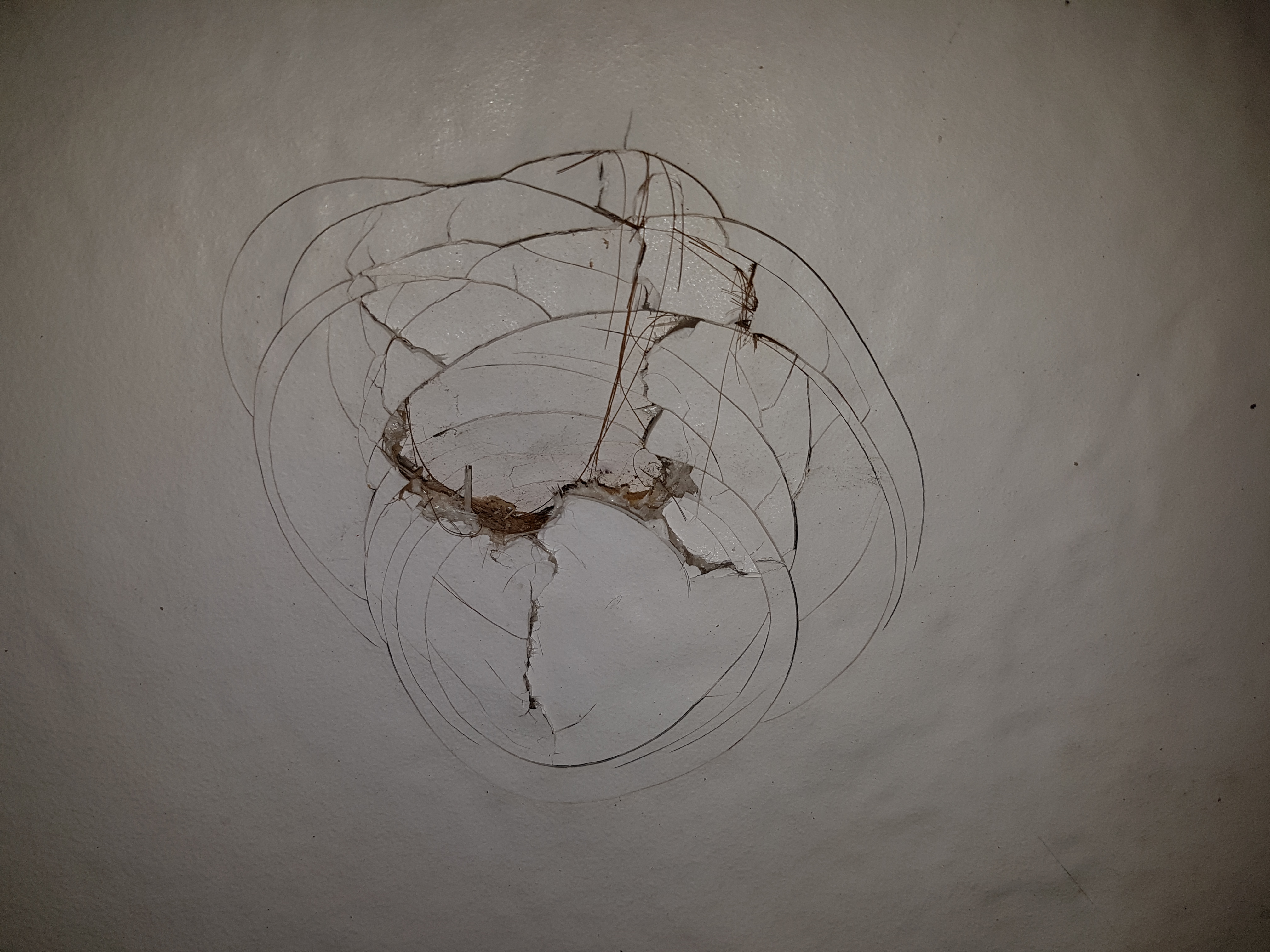

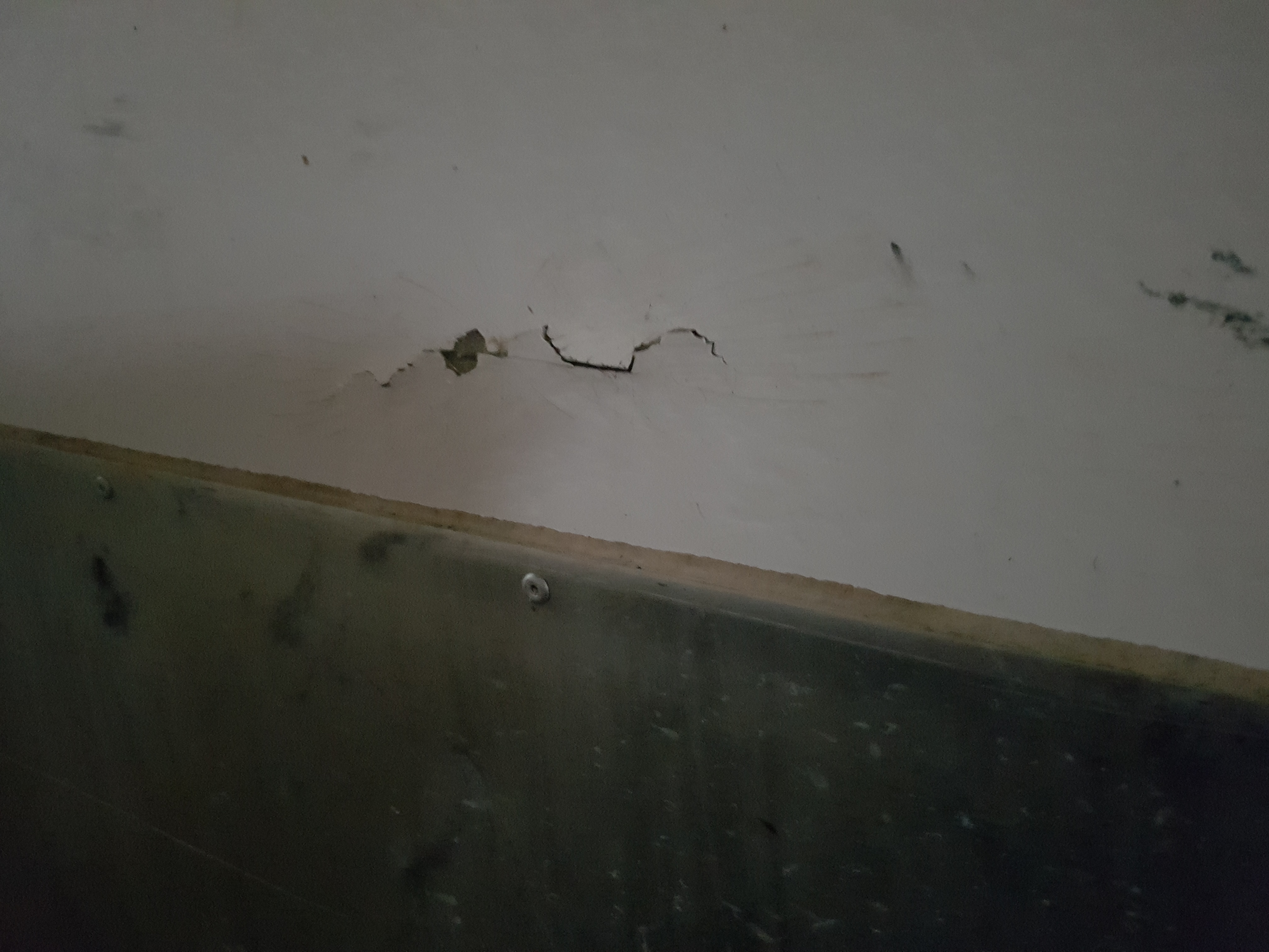

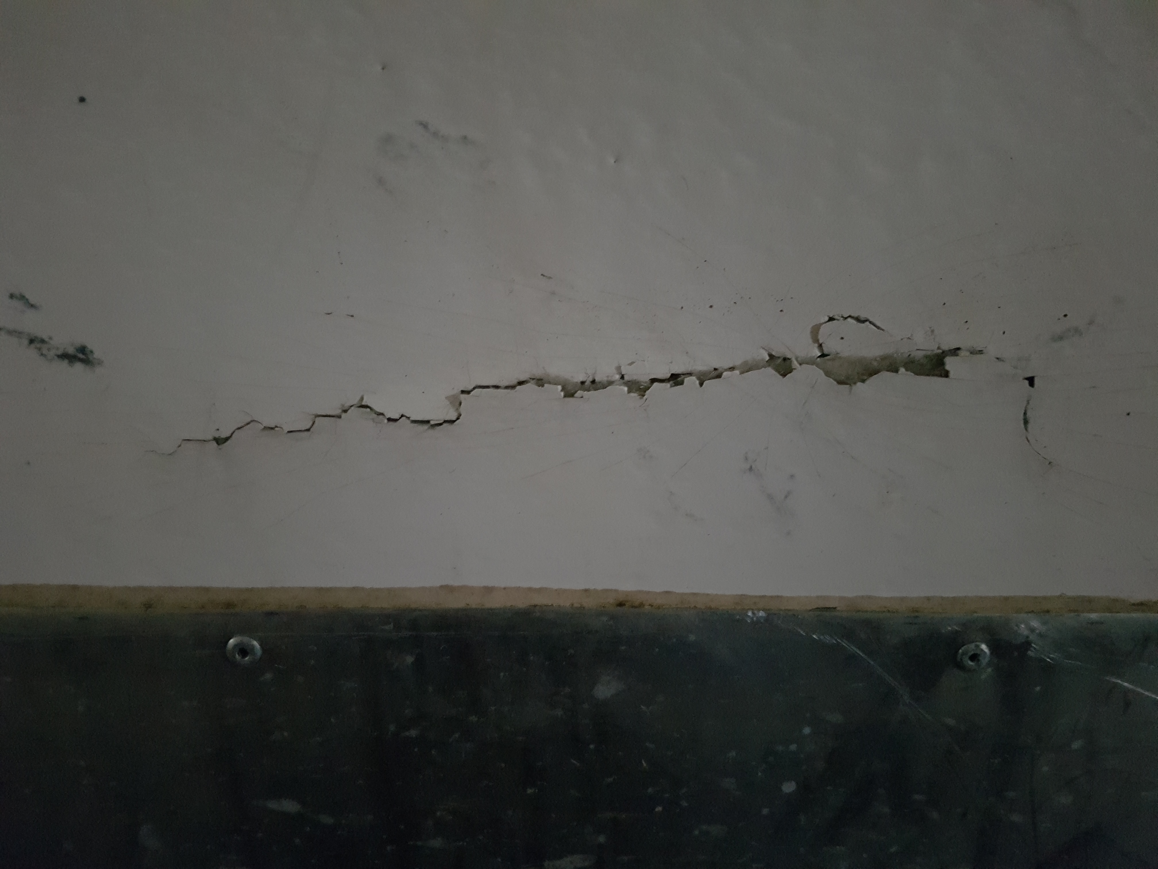

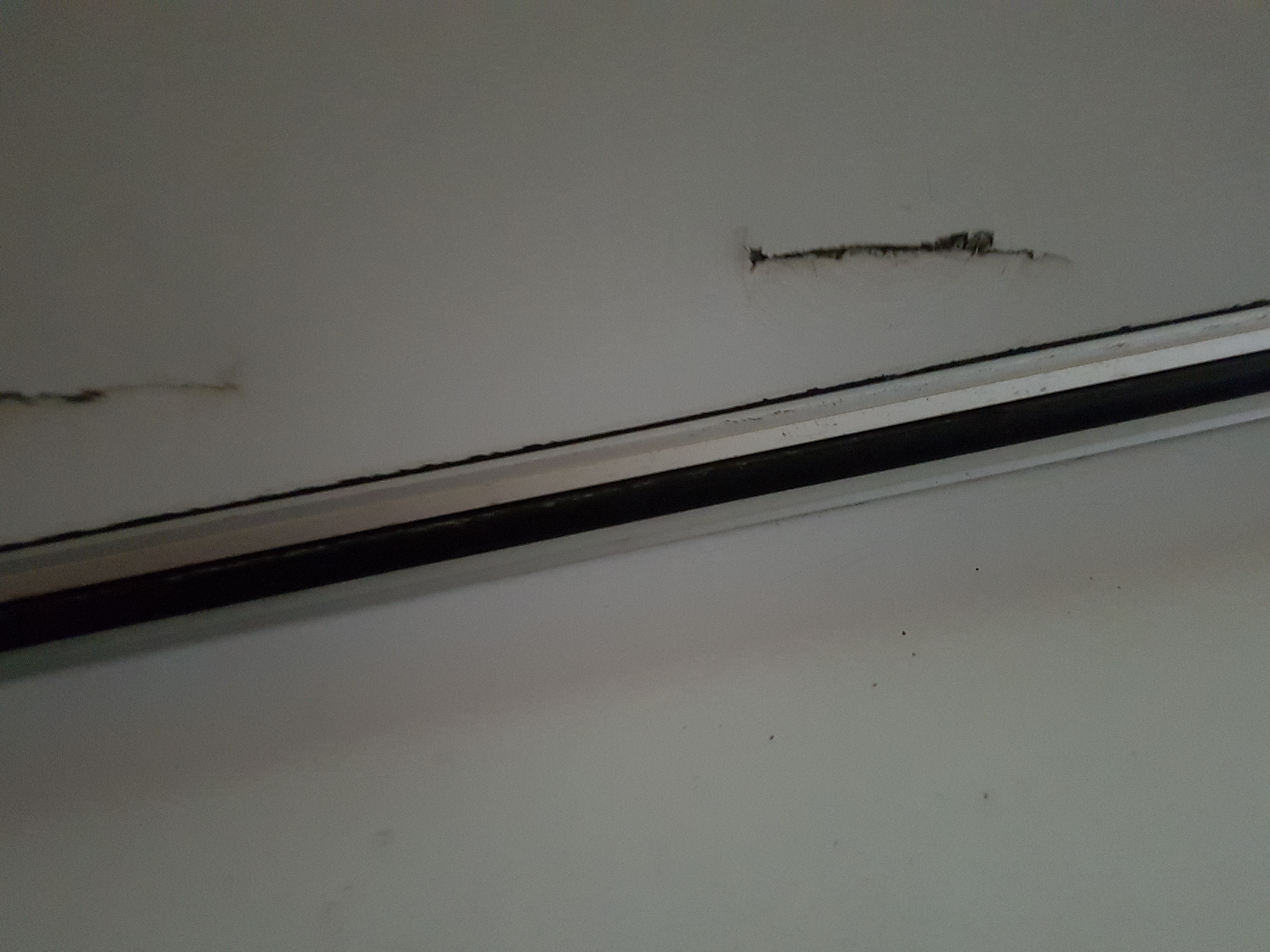

J'ai également 2 endroits à réparer au plafond (qui ne ressortent pas à l'extérieur), il y a une couche d'idolant derrière. Et un deuxième van à réparer :(
Quelques photos des autres blessures :

Kisberi a écrit : mar. 31 juil. 2018 13:49J'ai également 2 endroits à réparer au plafond (qui ne ressortent pas à l'extérieur), il y a une couche d'idolant derrière.
Au plafond c'est curieux, des pur-sangs un peu chauds peut-être auquel cas il faut faire une réparation costaud ; si c'est un autre genre d'accident pas dû à un animal, il vous suffit de poncer en cuvette puis de travailler mat et résine comme vous l'avez compris sans trop insister, cela ne sera que cosmétique s'il s'agit bien d'un "faux plafond".
Attention à ce que l'isolant ne soit pas du polystyrène :!: Auquel cas il faudrait l'isoler de la réparation, la résine polyester le fait fondre.

isatis a écrit : mar. 31 juil. 2018 16:47
Un des chocs au plafond est surement dû à un cheval, l'autre aucune idée de comment l'ancien propriétaire à pu faire ça :roll: .

Kisberi a écrit : mar. 31 juil. 2018 21:53Un des chocs au plafond est surement dû à un cheval, l'autre aucune idée de comment l'ancien propriétaire à pu faire ça :roll: .
Ça n'arrive pas tous les jours un gros énervé mais soyez soigneux sur la réparation en prenant bien large autour du trou de façon à ce que ça ne se reproduise pas.
