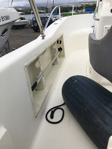

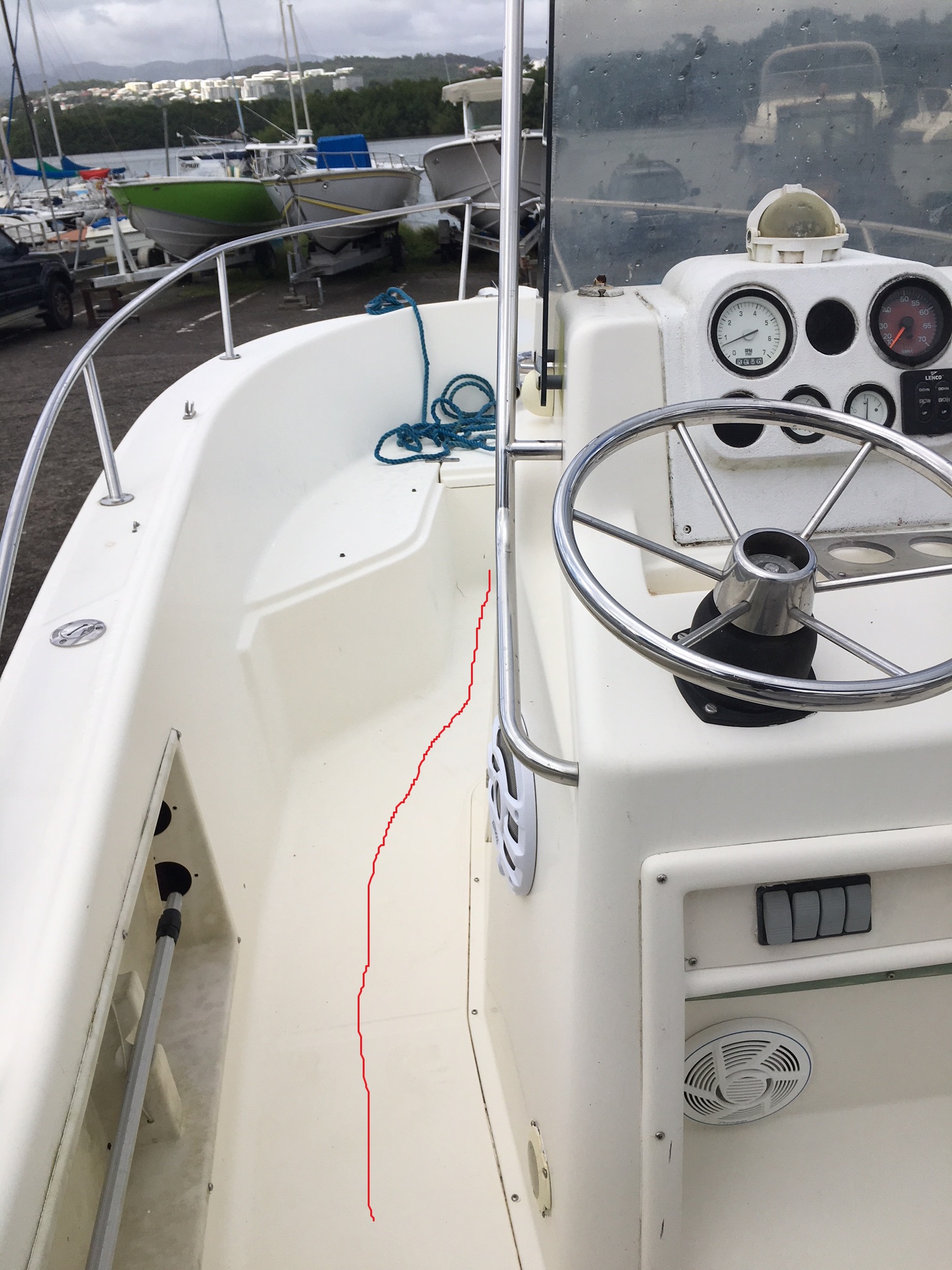

bonjour,
et merci de votre réponse, autant pour moi il s'agit du plancher, je vous mets l'image avec la partie en rouge où le plancher est mou, le côté tribord est est bien plus solide quand on marche et ne s'enfonce pas.
Ce bateau était mal positionné sur le chariot, il piquait de l'avant et une grande quantité d'eau s'était accumulée vers l'avant du bateau, depuis combien de temps ? je ne saurais le dire.
D'autre part en démontant le support du pied de table je me suis aperçu que le tuyau pvc qui sert à l'évacuation de l'eau du coffre avant est cassé et une petite quantité d'eau y stagnait, avec une odeur assez forte d'eau de mer.
peut-être que ces informations vont vous aider à voir plus clair.
Merci de vos retours

Re: pont de bateau balsa
D'accord, je vois mieux ; sauf que je ne connais pas la construction de ce bateau-ci dans les détails et que je ne trouve pas d'indications sur le net.
Il est possible qu'il ait des réserves de flottabilité sous le plancher et que l'infiltration d'eau de mer ait pourri la mousse en bloc sous ce plancher.
Malheureusement sans aller y voir, il sera difficile de vous donner des indications.
Il faudrait en premier lieu démonter le poste de pilotage : avec un peu de chance il n'y a pas de plancher dessous mais seulement des entretoises de renfort et cela donnerait accès au dessous de plancher sans pour l'instant casser ni découper.
Il faut arriver à faire un diagnostic le plus précis possible avant de risquer des découpes et des reprises il me semble, qu'en dites-vous ?
En tout état de cause, si le bateau ne prend pas l'eau par les œuvres vives et que la surface du plancher n'est pas fendue, il faut y remédier mais il n'y a pas un grave péril.

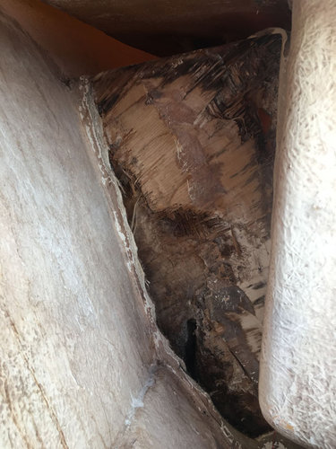

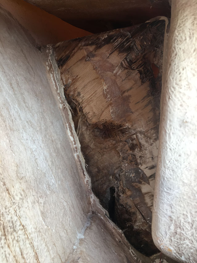

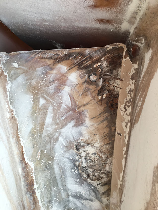

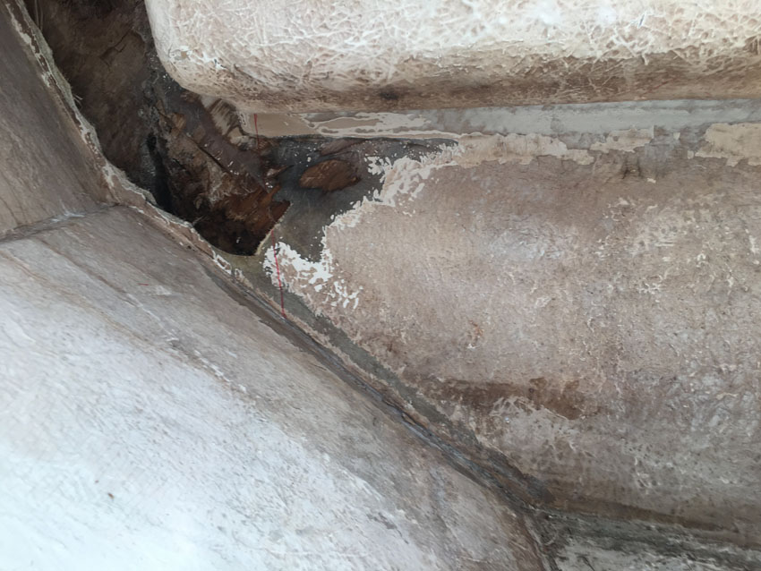

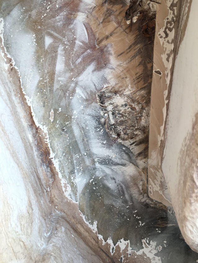

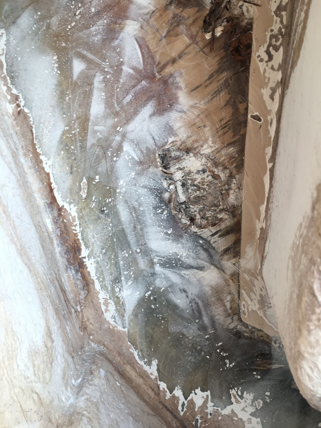

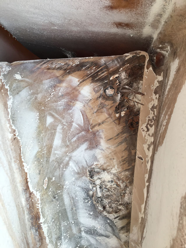

bonjour,
me revoilà avec une nouvelle découverte
, il s'agit (sur les photos), de la cloison du coffre avant, le cp est pourri, il s'effrite à certains endroits et est devenu poussière à d'autres.
Je souhaite avoir des conseils concernant la réparation de cette partie, d'autant que je ne peux avoir accès à la partie arrière, sinon il faudrait enlever la coque supérieure.

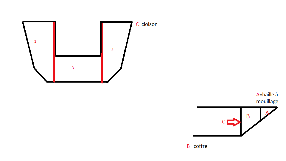

je vous mets quelques photos et un petit dessin qui explique de quoi il s'agit.(je ne suis pas très doué
De plus l'espace est assez exigu, et cela m'oblige à avoir une pièce en 3 morceaux alors que je pense qu'elle doit être d'un seul tenant à l'origine.
Je pensais enlever tout le cp sans atteindre le mat+résine du fond qui serait renforcée, imprégner le cp avec de la résine d'accrochage diluée avec de l'acétone.
je poserai mes pièces puis couvrirai le tout avec mat+résine.
je ne sais pas si c'est la bonne procédure, et concernant les matériaux vaut-il mieux de la résine époxy ou de la polyester? (j'ai une grande quantité de résine époxy et de mat de 400g à ma disposition.) pour le cp je prendrai du cp marine de la même épaisseur soit du 15mm.
J'ai déjà fait un gabarit en carton rigide qui me permettra de découper mon cp aux dimensions, je ferai un ajustement au ponçage.
J'ai aussi une autre question, j'ai réparé quelques éclats de gel coat, il vaut mieux poncer à l'eau (comme pour les voitures) ou à sec, j'entends tout et son contraire et je suis perdu.
j'attends vos conseils avec impatience.
merci pour tout
