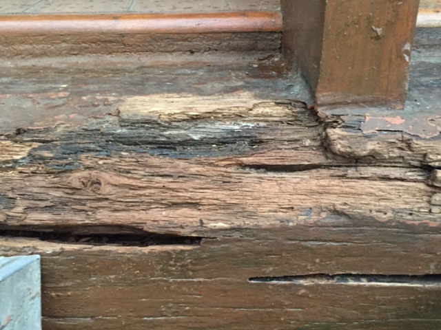

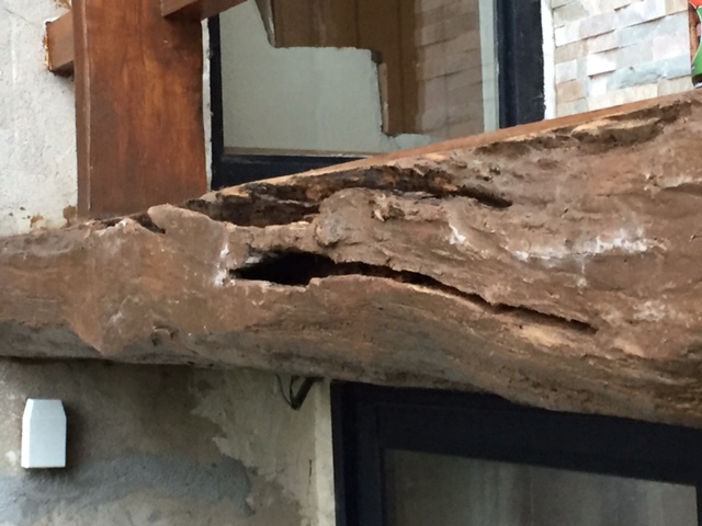

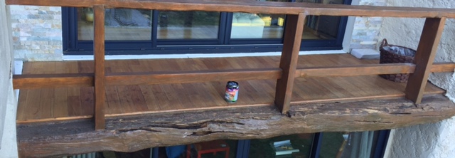

Il y a chez moi une poutre en chêne qui soutient un balcon. J'ai récemment remarqué que cette poutre avait été attaquée par des champignons et des insectes. Après un traitement idoine avec Xylophène, je me suis rendu compte que la poutre avait pourri par endroit de façon conséquente (voir photos).
Après avoir étudié les différents sujets sur le forum, je comprends qu'un premier traitement doit être réalisé avec WaterPox pour endurcir le bois et éliminer l'humidité.
L'eau de pluie va pouvoir se glisser sans difficulté dans les creux si je ne les colmate pas après le traitement avec WaterPox. Je voudrais savoir si je peux utiliser un produit pour combler les creux dans le bois sans risquer de "piéger" l'humidité dont les effets seraient encore plus néfastes pour la poutre. J'ai vu sur d'autres sites que des personnes utilisaient du masticolle, realpox, ou encore inclupox pour remplir des cavités dans le bois.
Pourriez-vous svp m'éclairer sur ce qui est possible de faire après l'application de WaterPox?
D'avance merci.

Vous avez compris l'essentiel.
Attendre que le produit xylophage qui est gras soit bien résorbé puis waterpox 14 puis masticolle qui est un produit blanchâtre puis stratification pour enrober complètement la poutre et enfin la peindre pour protéger la stratification époxy, ça sera moche probablement.
Honnêtement dans l'état où elle est et le fait qu'elle soutienne un balcon, il me semble que le sauvetage est trop tardif.
Si vous doubler cette poutre par en-dessous et en retrait avec un IPN par exemple, vous pouvez vous contenter de Waterpox à repasser chaque année, vous garderez l'intégrité de la décoration et vous aurez solidifié votre balcon.
Bref je ne suis pas très optimiste sur ce cas ; vous pouvez certes faire du sauvetage, ça va coûter cher, être long et pénible à réaliser… est-ce que ça vaut le coup, à vous de voir.
