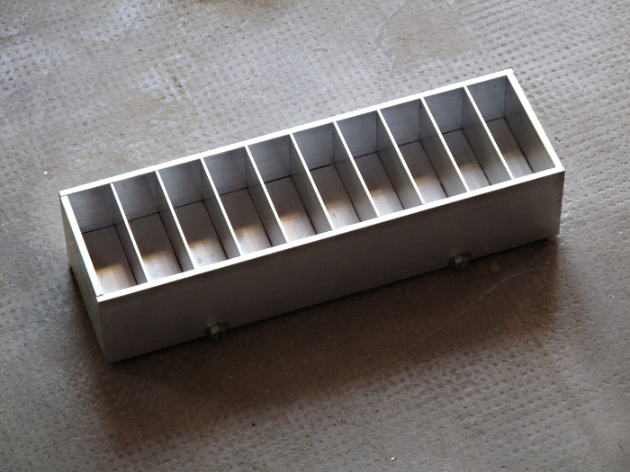

je souhaite obtenir de petits blocs de plâtre de 9x4,5x3 cm.
J'ai déjà fabriqué un moule démontable en aluminium mais il est peu pratique car le démoulage est difficile - trop de rigidité et le plâtre accroche un peu à l'aluminium malgré la vaseline. (voir photo).
Je voudrais réaliser le même type de moule en matière plastique afin d'avoir un peu plus de souplesse et de facilité pour le démoulage.

Re: création d'un moule rigide (par moulage)
Rémi a écrit :
J'ai réalisé des blocs en polystyrène extrudé pour réaliser un moule en deux parties par coulage.
Sur polystyrène vous n'avez pas le choix c'est obligatoirement époxy ou RTV, les autres familles de résine font fondre ce produit.
En stratifié époxy, vous devrez faire votre maître-modèle avec des angles obtus, les moules en "dur" n'acceptent pas les angles droits, ça ne peut pas démouler.
Rémi a écrit : Je ne peux pas utiliser de silicone polycondensation à cause du retrait (j'ai besoin des dimensions exactes), les polyaddition me semblent trop souples pour cette application (?)
Polycondensation ou polyaddition, ça n'a rien à voir avec la souplesse ! Le choix se fait en fonction du matériau à couler dans le moule.
En l'occurrence pour du plâtre, le RTV indiqué est le 238 voir ICI, et vous noterez en tête de page la spécificités du produit : sans retrait, HR mécanique et chimique.
Il faut faire une boîte de coulée qui servira de chape ensuite, Voir ICI des explications sur la fabrication de moule bateau. Et vous pouvez garder vos angles droits si vous le souhaitez, il suffit de tirer sur les bords du moule pour démouler et c'est là que vous êtes content de n'avoir que 35 shore à étirer, vos doigts vous disent merci :P
