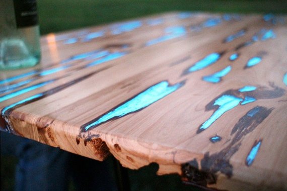

J'ai noté qu'il me fallait de l'Inclupox, avez vous des colorants ou poudre fluo et phosphorescente?

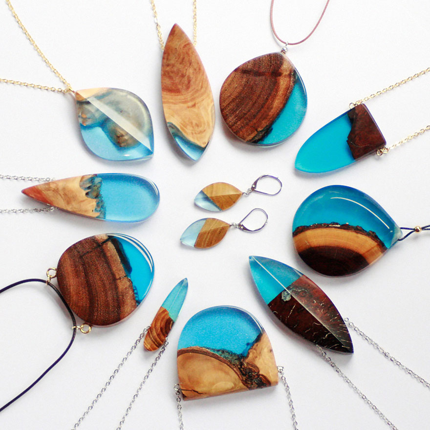

Et j'aimerais également réalisé des bijoux dans ce style, par contre peut on prendre la même résine que pour la stratification de la table? Merci merci et merci encore de lever toutes ces interrogations.

Pour toutes ces pièces c'est l'INCLUPOX qui sera adapté.
Sur la table il ne s'agit pas de stratification mais de coulée.
Nous ne commercialisons pas pour l'instant de pigment fluo ou phosphorescent.
Pour cette application nous conseillons au préalable de traiter le bois avec la WATERPOX14 dilué à 50% d’eau pour:
-bloquer l’humidité éventuel du bois qui peux faire blanchir la résine
-garantir l’accroche
-éviter les remonté d’air lors du durcissement de la résine(micro bulle dans la résine).
Pour obtenir une surface miroir nous conseillons de poncer la surface et de vernir avec notre vernis polyuréthane bi composant.

J'aimerais rajouter à ma commande du silicone afin de réaliser des bagues en epoxy coulée.
Quelle référence me conseillez vous?

RTV 121, c'est celui qui tiendra le plus de tirages mais attention, ça n'est pas éternel un moule RTV. Il faut conserver vos masters pour pouvoir en refaire.fred54 a écrit :
