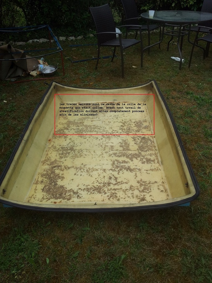

Je vais poster les differentes photos que j ai prises avec les differentes explications de mon projet.
Mon projet en quelques mots :

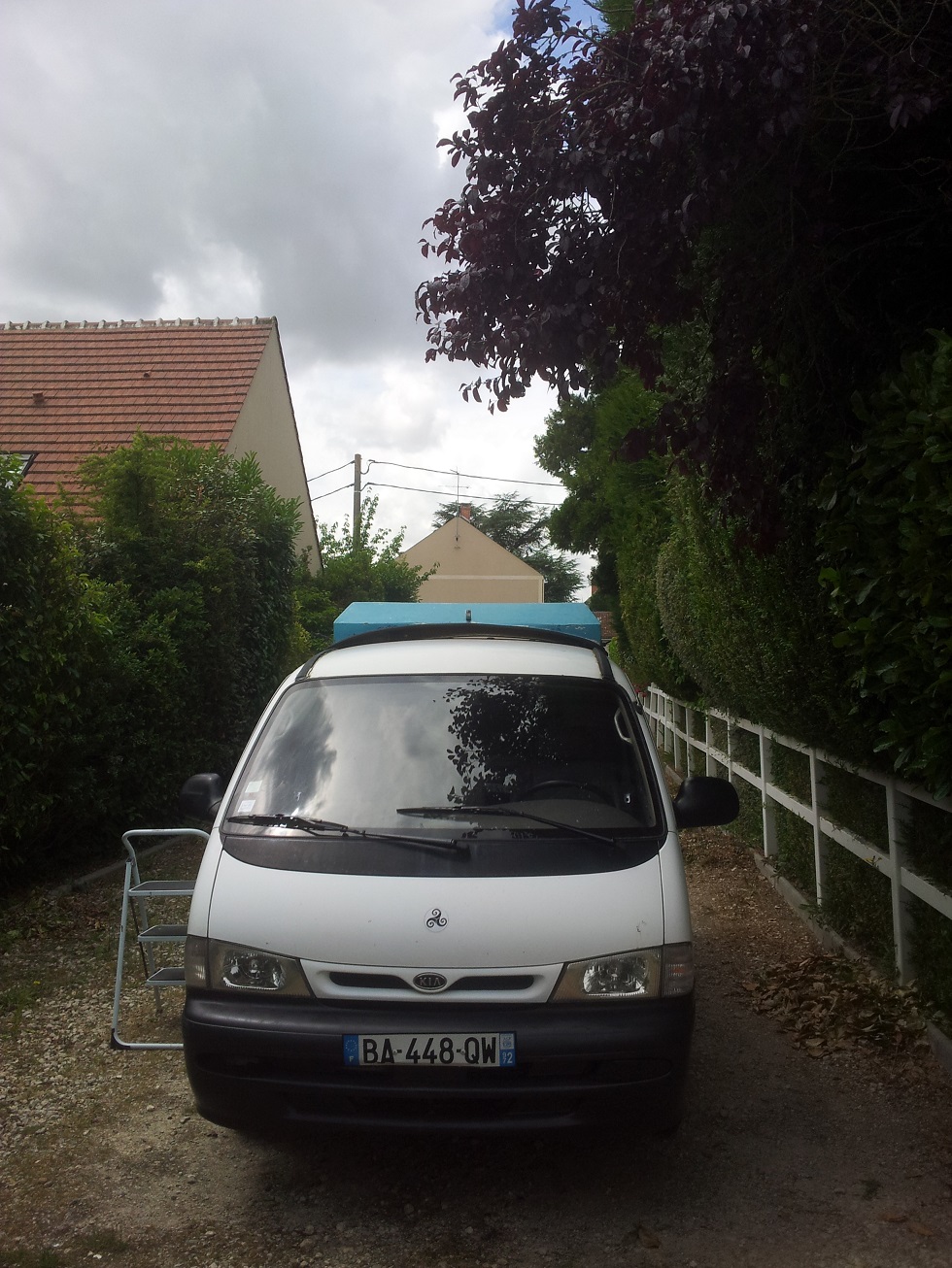

J ai un fourgon (kia pregio de 2001) avec lequel je parts seul ou avec la petite famille pour des week end kitesurf. L inconvenient sur ce fourgon en lo etat actuel c est l espace en hauteur a l interieur, on ne peut pas se tenir debout dedans et niveau practicite c est un ch.. !

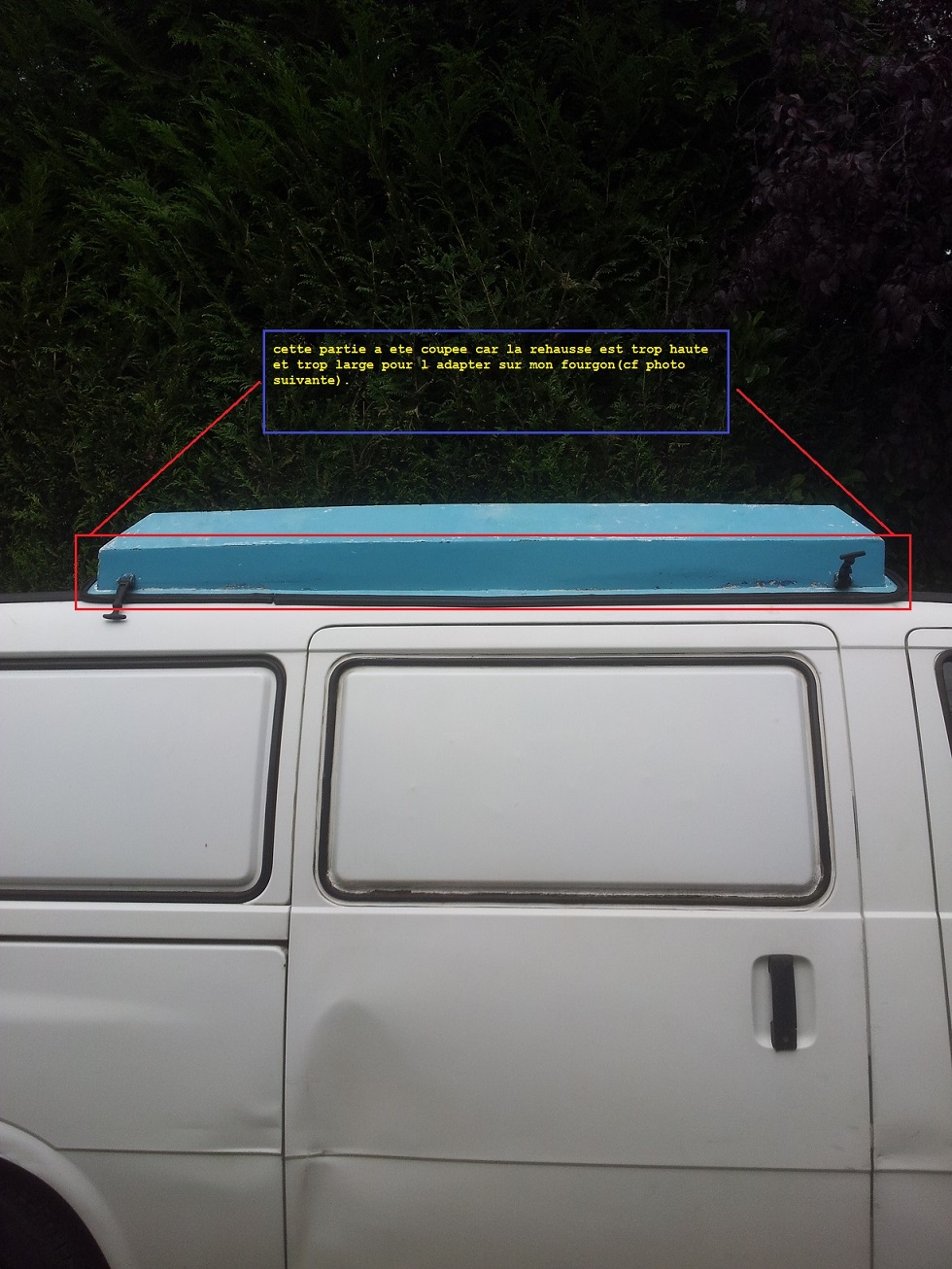

Je veux donc mettre sur le toit du fourgon , un toit relevable. Je voulais au depart fabriquer un toit relavable sur toute la longuer comme sur VW california mais cela etre beaucoup de boulot et peut un peut trop technique au niveau des renfort du toit ect. J ai donc opte pour un toit relevable mais de type champignon, plus petit et qui se leve verticalement.
J ai tres recemment trouver d occasion un toit donc type champignon en polyester qui était place sur un fourgon VW T2. J ai eut ce toit a un prix defiant toute concurrence car il il avait été fabriquer artisanalement par le propietaire. Il était donc adapter a ce vehicule et non au mien de part sa largeur trop importante, sa hauteur aussi et de part le galbe du toit beaucoup plus arrondi que sur le mien. Vous pourrez voir sur les photos ci jointes.
Le travail que donc desormais a effectuer :

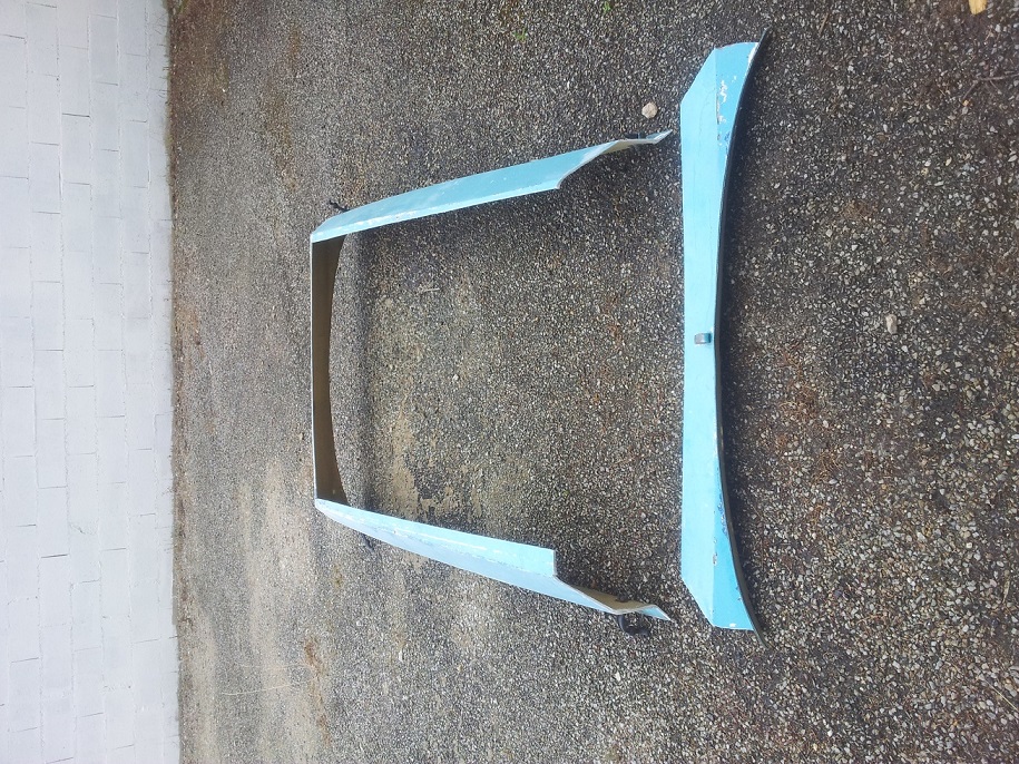

1/ decouper la partie haute du toit pour reduire la largeur (déjà fait , photo jointe)
2/ rigidifier cette partie haute c est a dire le toit en lui-même car trop souple.

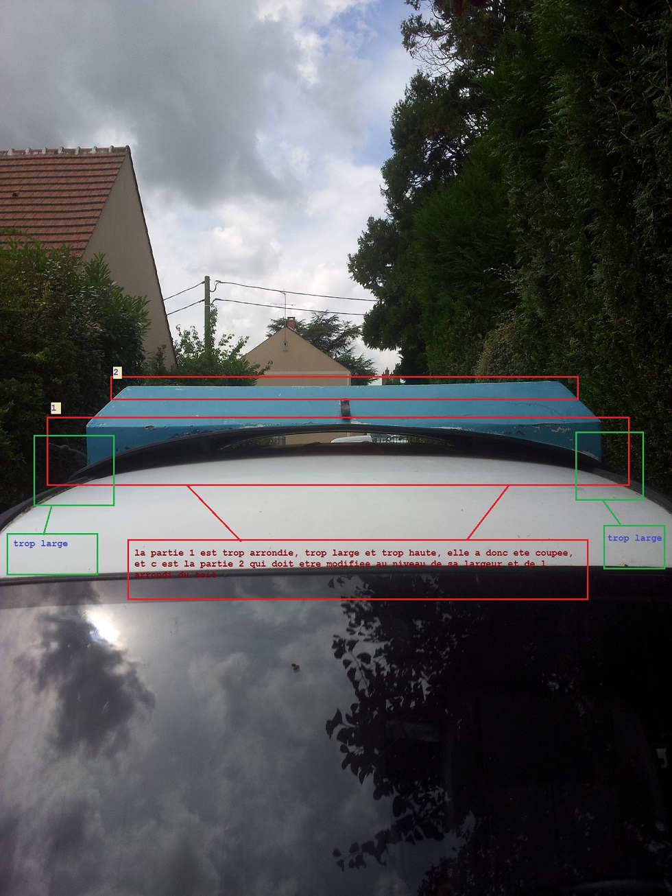

3/reduire la hauteur du toit car il fait 10 cm a partir de l arrondi actuel et je voudrais qu il ne depasse pas 5 cm.
4/ reduire la largeur du toit pour qu il soit vraiment au dessus de mon fourgon et qu il ne deborde pas sur les cotes comme sur la photo jointe.
J espere donc que vous pourrez m aider a realiser ce projet par vos conseils et vos idees.

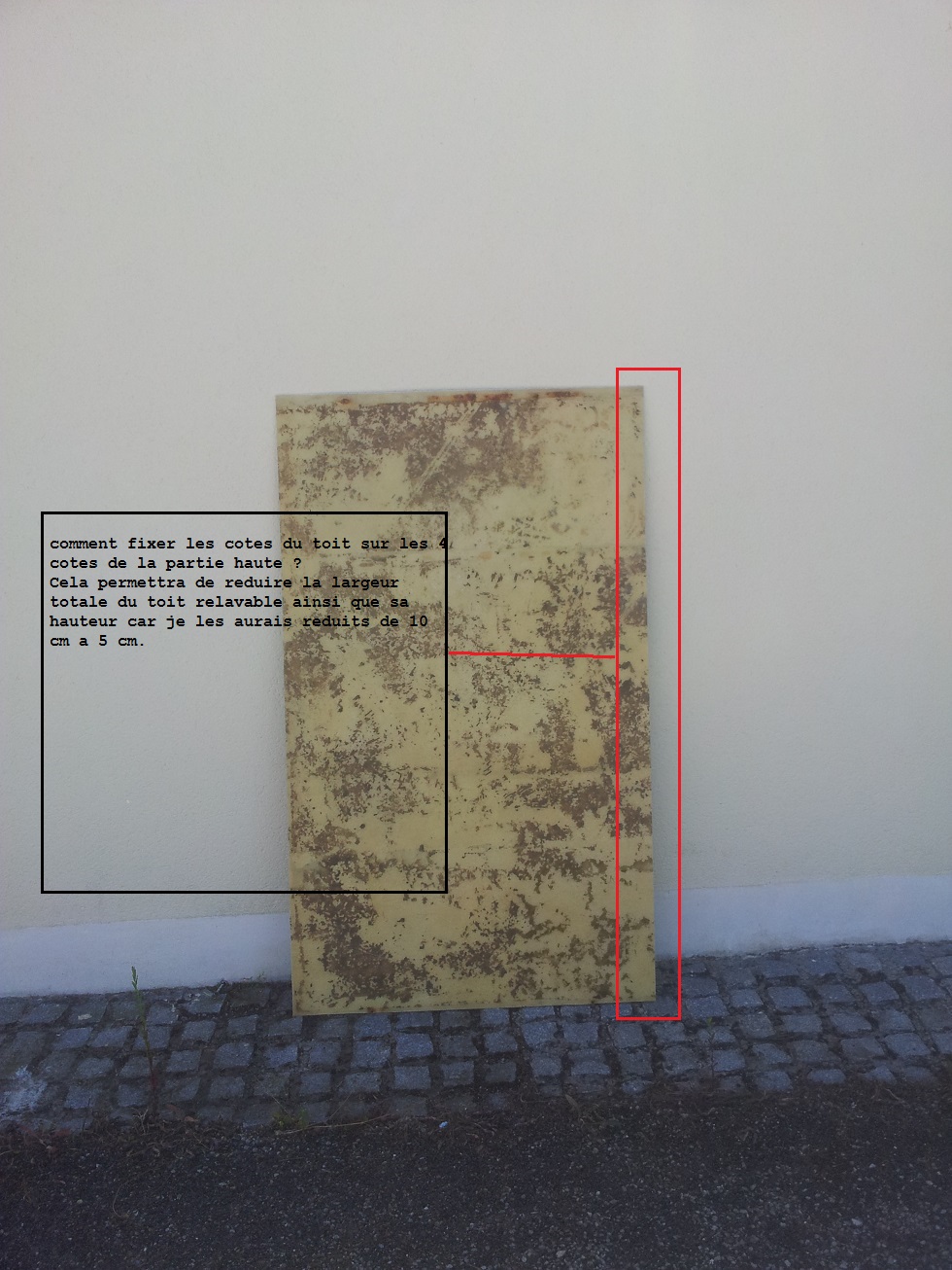

Comment rigifier le haut du toit ? je pensais a des petits tasseaux en bois sur la longeur et largeur et stratifier dessus … bonne idee ou pas
Comment reduire la largeur du toit ?je pensais rapprocher les cotes que j ai decoupe sur la partie haute que j ai déjà decoupee, puis straifier les coins pour les consilides avec la partie haute. Et comment arrondir le toit sur les cotes car comme vous pourrez le voir les angles ne sont pas rond ? si c est possible.

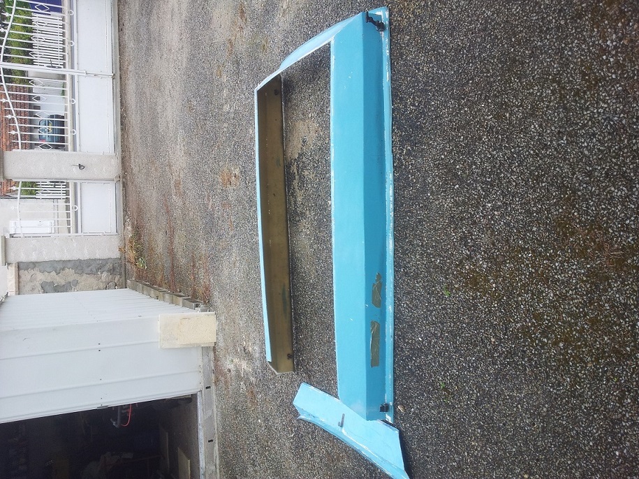

photos suite

Ça me parait plus facile de travailler sur cette base plutôt que de tout inventer effectivement.
Je répond dans les grandes lignes et après on affine parce qu'il est difficile de répondre précisément à vos question tant que vous n'avez pas assimilé la procédure de boulot :)
Le principe est de rajouter aux endroits où il y a manque et découper où c'est trop grand, pour cela vous pouvez suivre ces explications sur notre site l'intitulé est "réparation" mais ça convient aussi pour extension, découpage, etc.
Si vous devez intervenir sur la partie intérieure où il reste de la colle, vous devez impérativement l'enlever par un bon ponçage. De toute façon il va falloir poncer partout où vous devez intervenir, meuleuse d'angle qui tourner à 30 000 trs et disques résorcine, les rouges qui arrachent bien donc prendre un grain pas trop gros et apprendre à être délicat avec cet engin.
Vous dites que c'est trop souple mais allez-vous marcher dessus ? D'après la photo et comme il a déjà servi, je ne vois pas pourquoi il faudrait le rigidifier. Si c'est vraiment nécessaire, votre idée de tasseaux est bonne sauf que ça va vous faire perdre de la hauteur sous barrot ; vous pourriez utiliser un feutre Upicamat à stratifier sur la partie souple puis un mat de verre par dessus, ce qui vous ferait perdre 4-5 mm en hauteur utile.
Pour le galbe, rajouter d'abord là où ça manque aux cotes de votre fourgon puis découpez pour donner la bonne forme.
Que ce soit les angles arrondis ou les ajouts, toujours la même méthode à lire sur le lien fourni ci dessus.
Pour les produits, il faut d'abord affiner la technique mais grosso-modo, ça sera mat de verre et résine polyester standard avec son catalysuer. Si vous voulez une belle surface du mastic polyester et pour la finition soit top-coat très protecteur mais moche soit peinture PU bi-composant qui devra être refaite d'ici quelques années.
Voyez un peu tout ça, dites moi où vous ne comprenez pas et après on affine et je vous donne les liens vers la Boutique pour que vous choisissiez les produits à utiliser.

D'après les photos il y a un redent quasi à angle droit qui repose sur la carrosserie du véhicule ; vous aurez du mal à faire épouser cette forme au tissu, en principe on saupoudre dans l'angle après avoir pinceauté la résine et avant de poser le tissu, dela micro-fibre de cellulose pour bourrer l'angle qui sinon risquerai d'avoir des bulles.

Il faudra que vous fassiez des supports à votre stratifié aux endroits où il faut allonger les bords comme expliqué dans le lien "comment réparer". Donc il vous faut un démoulant sinon votre support va rester collé ! Alors soit vous prenez un litre de Tercanol, voir ICI soit vous utilisez du scotch havane d'emballage pour soigneusement isoler votre support du stratifié.
