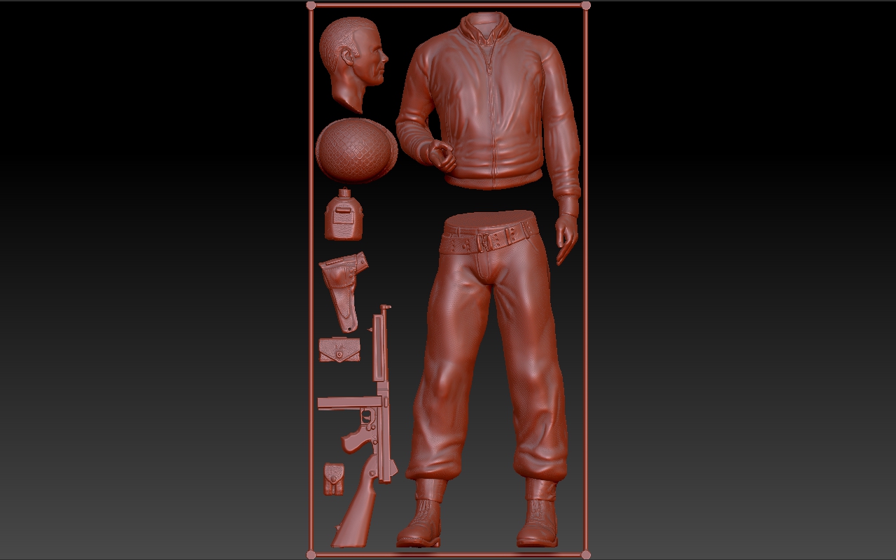

je désire recopier des figurines(54 mm) qui comportent de nombreux détails et plusieurs pièces et en petites séries.
plastiline très souple 1 kg
rtv 238 en kit 2 kg
resine pu g26 2 kg
gants masques et graisse vaseline
Cette commande vous parait-elle correct pour la création d'un moule en deux parties, et la création du prototype d'une figurine.
Cordialement,
Raphael
