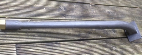

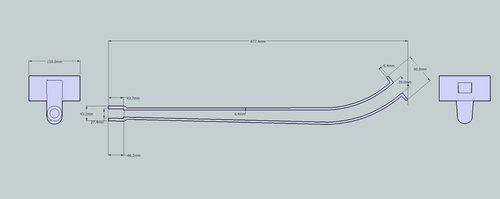

La piece en dessin et image est d'origine en fonte et date de 1926.
Je souhaite réaliser une copie en résine.
Elle fait comme vous pouvez le constater près de 90cm de Long avec des parois d'environ 6.5mm.
Je réalise le modèle et déjà habitué au courage etc.
Ma question : quelle résine de coulage et charge sachant que la pièce est peinte.
Merci pour vos conseils.

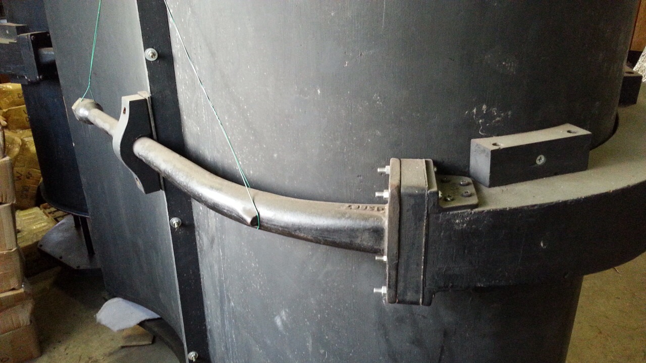

J'ai réussi à réaliser la pièce et il est sorti plutôt bien.
Je l'ai fait en résine PU avec charge fonte.
Par contre au vu de la longueur, 90cm, il présente un flexion. Il n'y à pas de contraintes physiques importantes par contre cette légère flexion est un peu gênant.
Pensez vous qu'une réalisation en epoxy aura plus de rigidité?
On peut charger la résine expoxy avec la fonte comme les résines PU?

Je ne sais pas quelle résine à été utilisée et ne connais pas le taux de charge de la résine, difficile donc de répondre mais oui, si vous voulez plus de rigidité, une résine époxy de coulée adaptée à cette application devrait répondre à votre attente:We13a a écrit : Pensez vous qu'une réalisation en epoxy aura plus de rigidité?
http://www.boutique.resines-et-moulages ... 15-kg.html" onclick="window.open(this.href);return false;
Oui, mais charger une résine avec du métal est toujours plus délicat à cause du risque d’exothermie violente.We13a a écrit :On peut charger la résine expoxy avec la fonte comme les résines PU?
