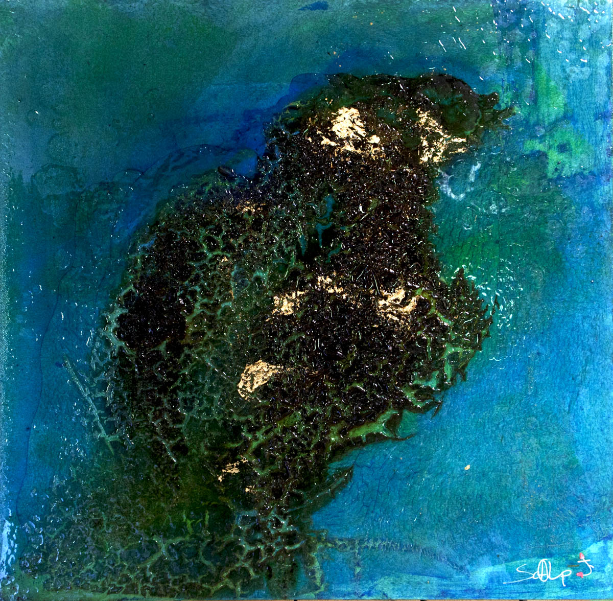

Toile lin ou Cotton, type de peinture acrylique, aucun collage, parfois j'insère dans l'acrylique des objets tel que des cailloux, des billes de verre, des feuilles d'or ou des petits ''dominos'' de bois peints a l'acrylique ou a la bombe.
je vous met une de mes toiles en exemple.

J'aime bien ! Mais bon, c'est pas le sujet :lol:
Déjà peinture en bombe, je n'aime pas ça du tout parce que ça se marie souvent mal avec les résines, il faudra faire des tests -petits bouts de bois peints et résinés- avant de vous lancer sur une toile finie pour voir s'il n'y a pas de réactions louches.
Ensuite puisque vous êtes en système acrylique sur tissu, vous avez le choix du vernissage entre l'Acrystal, procédé phase aqueuse ou l'époxy soit phase aqueuse facile à utiliser, soit "classique" plus délicate à mettre en œuvre. Les époxys vont donneront un aspect bien brillant donc si vous préférez plus satiné comme il me semble le voir sur la photo, c'est plutôt Acrystal.
Voir par ICI "système acrylique" et plus précisément Acrystal finition en bas de page.
Voir ICI l'époxy à l'eau Waterpox14 et voir ICI l'époxy qui peut vernir, la Réalpox 740S.
D'après votre photo, j'ai l'impression que le produit passé a fait des refus sur le pourtour de l'œuvre essentiellement, c'était voulu ça ?

Merci pour votre '' j'aime bien " au sujet de mon travail :)
mais en effet ce n'est pas le sujet :)
je met tres peu de bombe et souvent elle est très sèche avant que je mette de la résine 5 a 6 jours.
Ca ne se voit pas trop sur la photo mais justement je cherche l'aspect brillant, j'ai fait en sorte de prendre la photo sans reflet. mais la toile prend bcp la lumière et on se reflète dedans en la regardant.
Donc je pense que je vais partir sur de l'époxy, je vous avoue que je ne suis pas certain d'avoir bien compris comment faire avec l'époxy à l'eau Waterpox14 et la Réalpox 740S.
si j'ai bien compris il faut utiliser en premier temps la waterpox 14 et en finition la realpox 740S !
Pour le refus oui c'est fait exprès j'ai d'ailleurs galéré pour trouver comment donner cette effet, mais après plusieurs essais en mettant des goutes d'eau déminéralisée ca a fonctionné comme je voulais :)
je voulais que l'on est l'impression que la toile avait été trempée dans un bac d'eau et que l'eau c'était figé un peu comme cela ferait sur un pare brise.

Rhalalalala :roll: c'est pas une question de sec ou pas, c'est une question de réaction chimique ! Votre peinture si sèche soit-elle, en cas d'incompatibilité chimique, vous allez voir comment ça va frisser, se décoller, se diluer ou autre joyeuseté qui énerve un tantinet :lol:
ScALp a écrit : Donc je pense que je vais partir sur de l'époxy, je vous avoue que je ne suis pas certain d'avoir bien compris comment faire avec l'époxy à l'eau Waterpox14 et la Réalpox 740S.
J'ai écrit "soit" à chaque fois donc c'est l'une ou l'autre. La Waterpox14 est une résine "à l'eau" facile d'emploi quoiqu'il faille quand même bien peser le mélange. La 740S est une "classique".
ScALp a écrit : Pour le refus oui c'est fait exprès j'ai d'ailleurs galéré pour trouver comment donner cette effet, mais après plusieurs essais en mettant des goutes d'eau déminéralisée ca a fonctionné comme je voulais :)
D'habitude les gens appellent au secours parce qu'ils ont des refus qui ne leur plaisent pas :lol: En principe ce genre de refus est cause de pollution grasse sur l'objet comme par exemple un dépôt siliconé dû à l'usage de bombe de produit nettoyant ; votre idée d'eau est bien bonne mais je ne sais pas si ça va marcher avec une résine époxy, il ne faudrait pas que ça inhibe la polymérisation !
Comme toujours dans le cas de détournement de produits, il vous faut faire des essais. C'est mon meilleur conseil, prenez un petit conditionnement d'époxy 740S et mettez là dans les conditions que vous souhaitez reproduire jusqu'à trouver la méthode qui convient sans oublier qu'il faut absolument que le mélange des parts de résine soit précis et les dosages respectés.

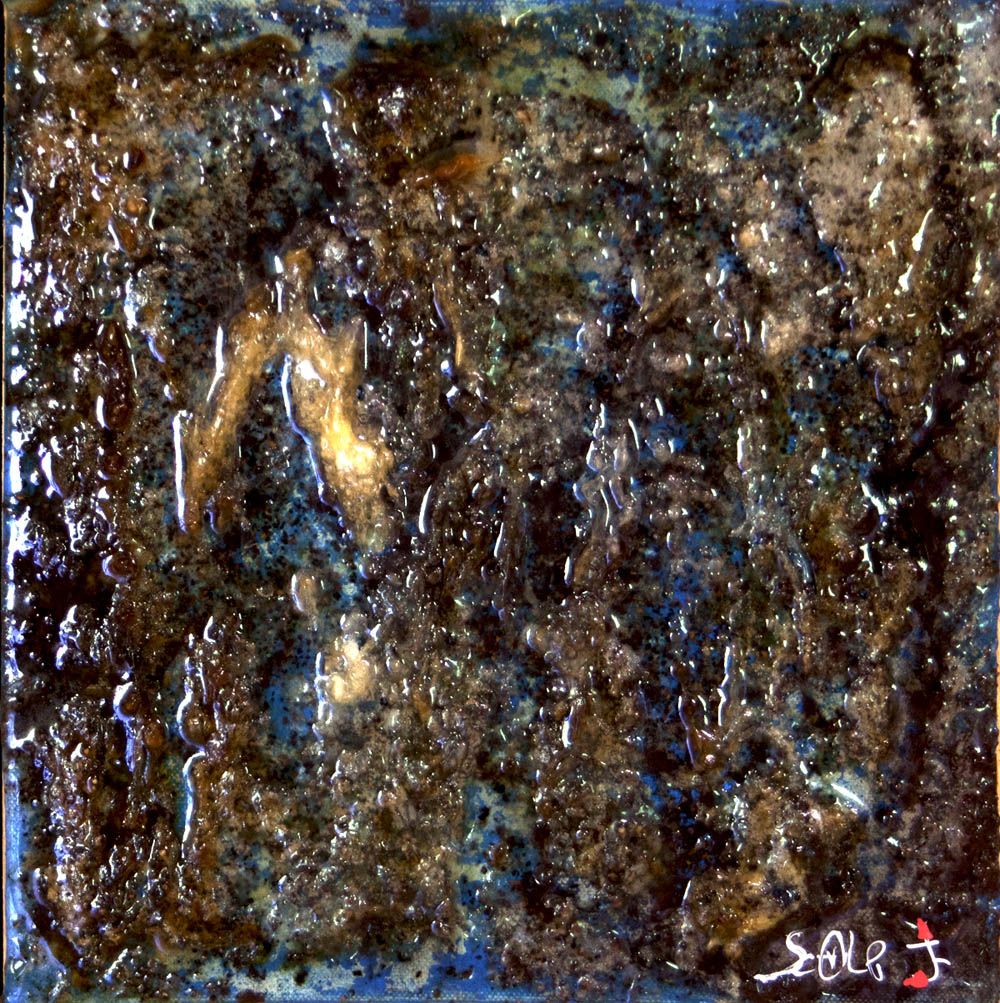

Ca peut être sympa :p mais bon c'est vrai que les plasticiens on est un peu les spécialistes du détournement de produit si vous saviez ce que je fait avec du sucre, de l'acide et de la résine :p (je vais vous mettre la photo d'une toile passé a l'acide sucre et résine ;)s
je vais commander de l'époxy 740S :p
encore merci pour votre aide précieuse :)

Si vous saviez ce que je fais avec des résines périmées :lol:
j'insiste, faites bien des essais avant de vous lancer sur un sujet définitif ;)
