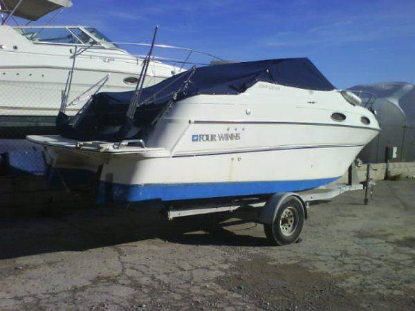

Bonjour et pardonnez mon retard pour la reponse
oui j en ai déeja une sur mon bateau un fourwinns vista 238 mais je la trouve trop courte.
je voudrais en fabriquer une plus longue que je vienne placer au dessus de l'existante.
je vous joins un photo de ce que je voudrai realiser
merci d' avance
Messages : 9932
Re: PLAGE ARRIERE DE BATEAU
A placer au dessus de l'existante, c'est le plus facile effectivement. Il faudrait que vous ayez un CP avec une face lisse genre mélaminé ou formica d'au moins la taille que vous souhaitez pour votre projet. Bien cirer puis gel-coat, stratifié résine-tissu-une âme en feutre puis de nouveau stratifié puis une finition top-coat; calculez votre coup pour que la face finition soit du côté de l'eau. Ensuite il faudra faire une liaison mécanique sur votre existant. Et poser un anti-dérapant car le gel-coat sans pointes de diamant, c'est glissant !

bonsoir
merci pour la réponse rapide.
la phase de cirage sur du formica ou autre peut elle être évitée?
quelle épaisseur de feutre dois je mettre? ou m en procurer?
puis je mettre un contreplaqué marine de 12MM et le stratifier?
j'aimerai que ce soit simple et rapide a realiser
je sais j en demande toujours trop
a bientot
Messages : 9932
Non si vous ne voulez pas que votre pièce reste collée à votre moule :lol:
didierM a écrit : quelle épaisseur de feutre dois je mettre? ou m en procurer?
Du 5 mm à la la Boutique, voir ICI.
didierM a écrit : puis je mettre un contreplaqué marine de 12MM et le stratifier?
Oui mais il faut être très très soigneux pour stratifier dessus-dessous, les bords qui devront être très arrondis, un stratifié ne peut pas épouser d'angles droits. Ensuite vous aurez du boulot de finition plus qu'avec un semi-moulage comme indiqué hier.
didierM a écrit : j'aimerai que ce soit simple et rapide a realiser
Simple à réaliser, ça l'est quelque soit la méthode ; rapide équivaut à raté dans notre métier, il faut être soigneux et méticuleux, précis dans les mélanges et prendre le temps du débullage et des polymérisations faute de quoi c'est de mauvaise qualité sans pérénité.
A vous de voir…
