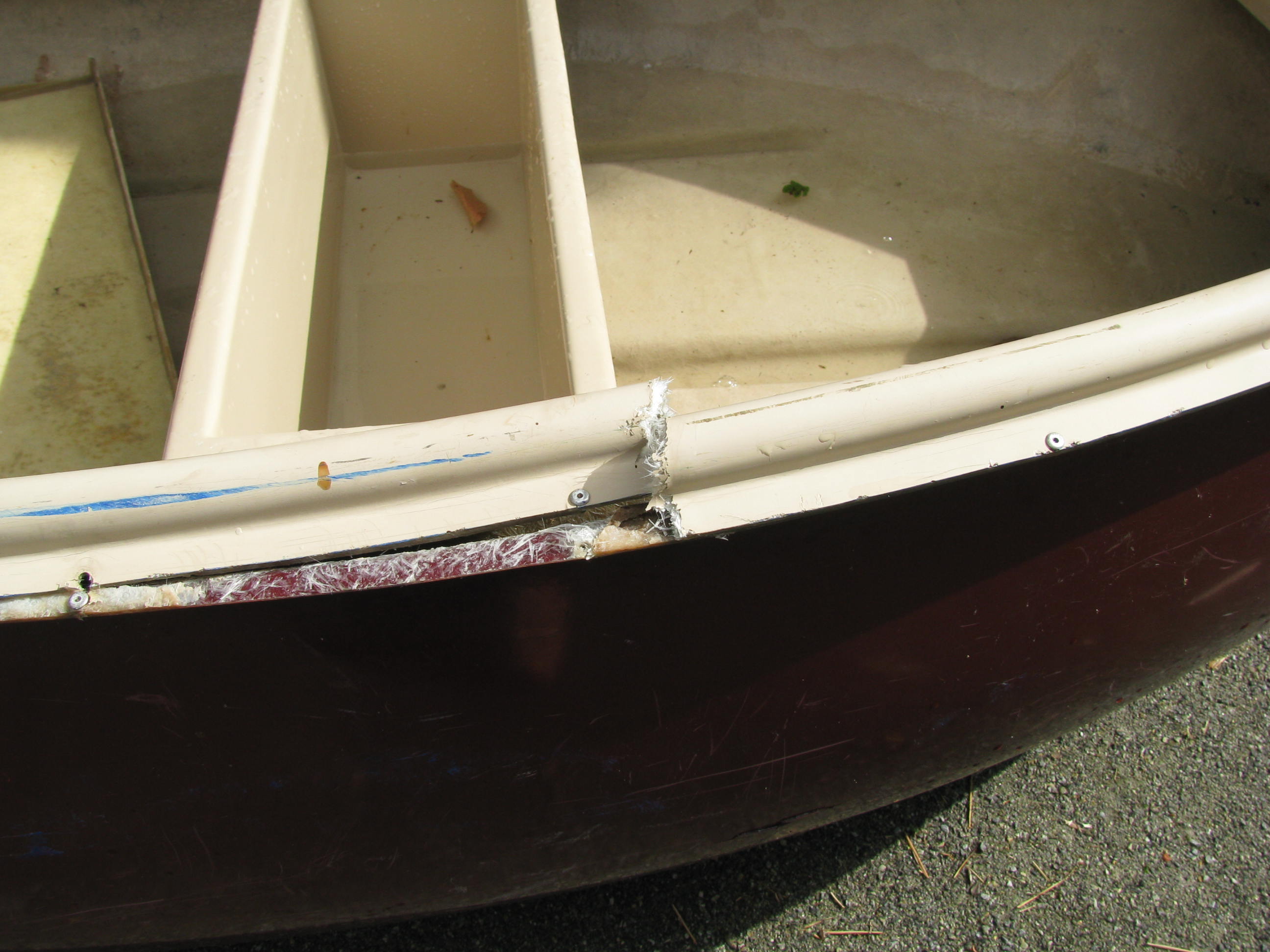

je viens de découvrir votre forum et je pense que vous allez pouvoir m'aider...:)))
J'ai récupere une barque, qui, je pense est en resine epoxy + fibre de verre.

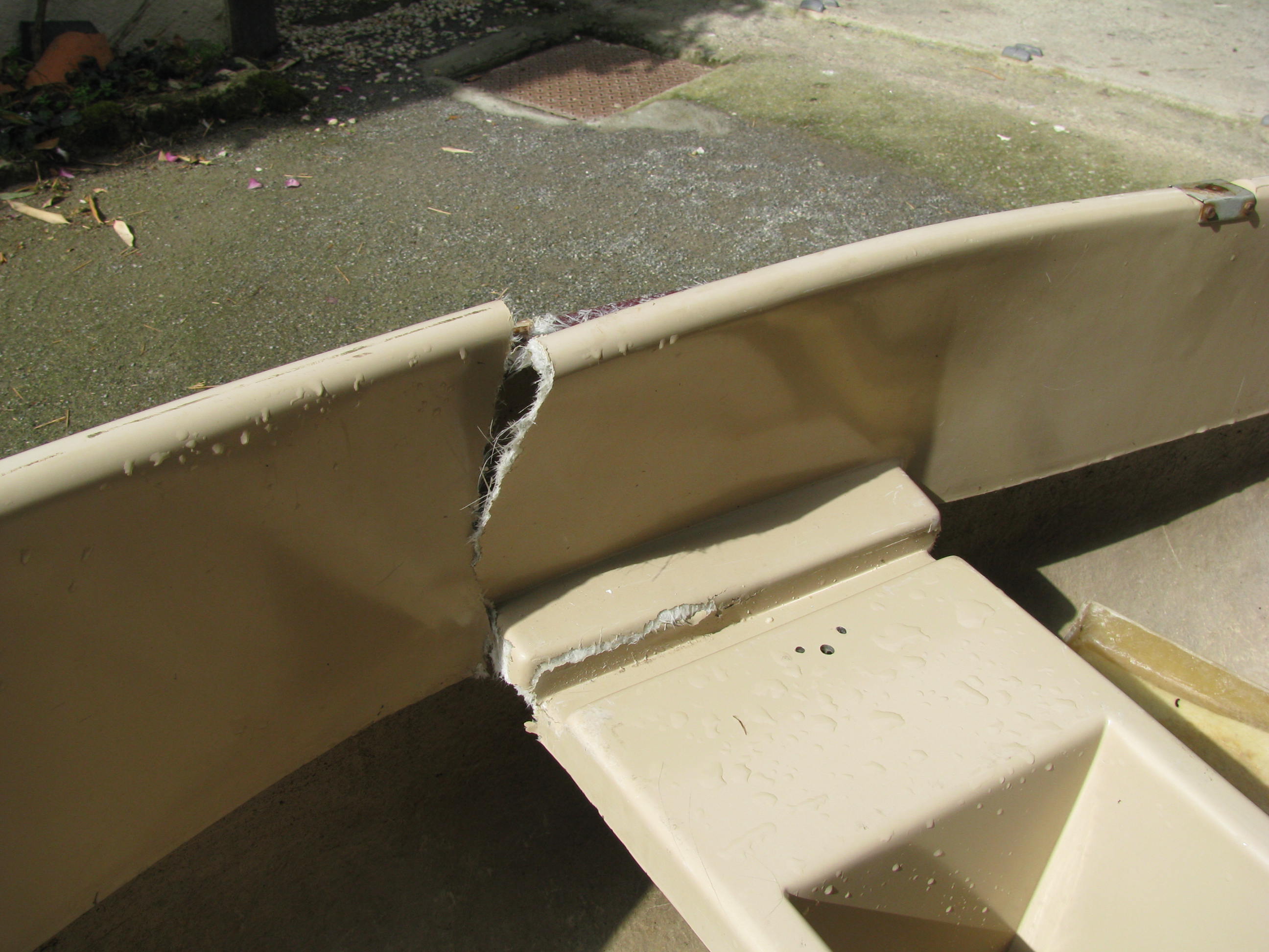

le banc central est cassé, voir photo. Que me conseillez vous pour la réparer? Je prends tous vos astuces...!

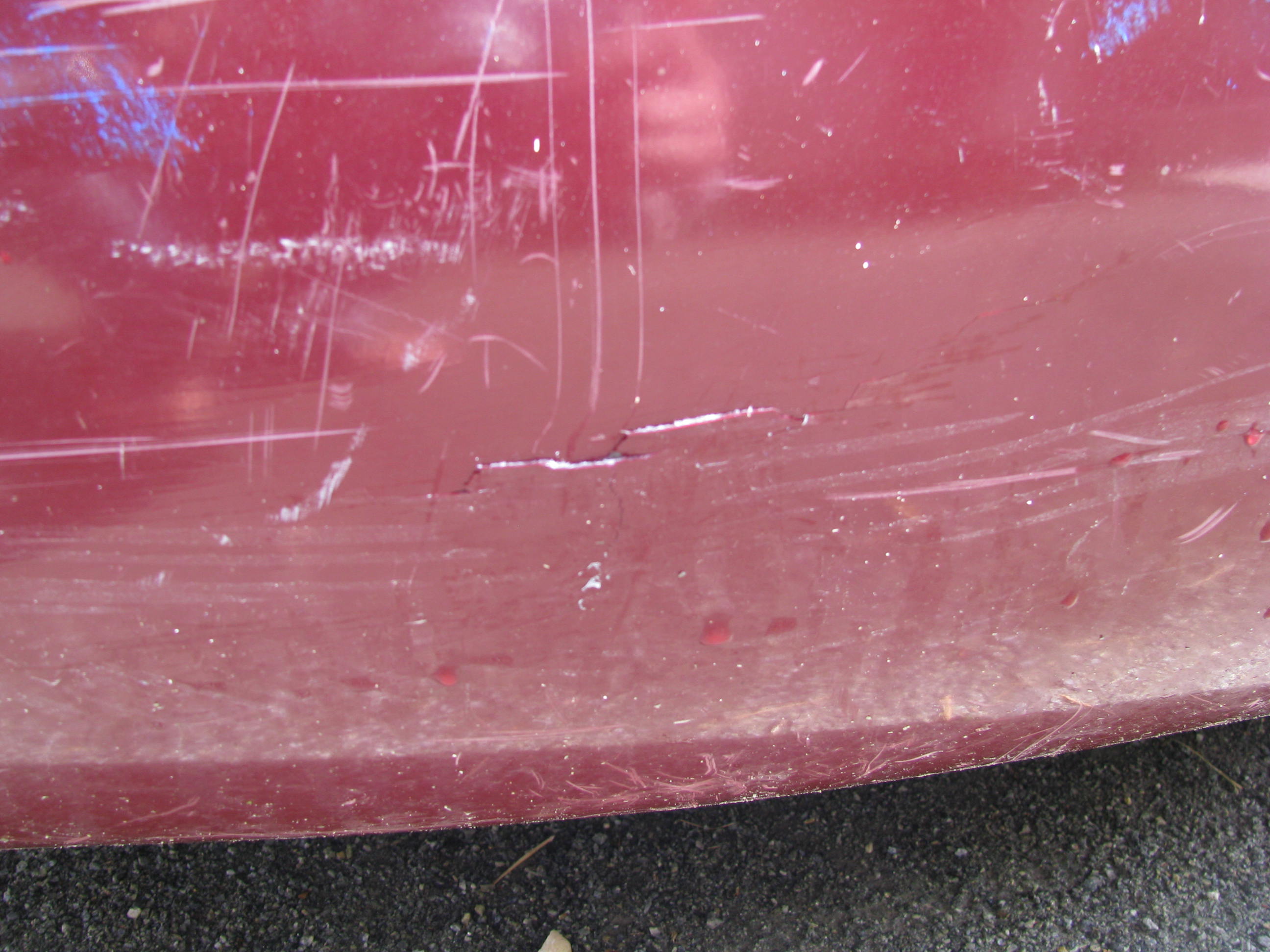

aussi, sur le flanc, il y a un bel impact côté exterieur, la aussi vos idées sont les bienvenues. (coté interieur ce n est pas percé, j 'ai comme l'impression qu'il y a deux couches de résine et c'est la premiere couche qui a sauté > il n y a pas de double fond )
merci pour vos conseils avisés

D'après les photos ça semble assez facile mais ça va prendre du temps.
Allez voir par ICI les généralités à connaitre pour réparer un objet en stratifié, ça va vous aider à visualiser les étapes.
Votre barque est vraiment en époxy ? Etes-vous bien sûr du coup ? En principe ce genre d'embarcation est en stratifié polyester, c'est important à savoir pour la suite des opérations. franchement l'époxy ça m'étonnerais Image
Concernant le plat-bord et le banc, je vois que c'est riveté sur la coque, il faudrait dé-riveter pour pouvoir travailler à l'aise par l'intérieur et éviter un gros "placardage" moche en extérieur quoique vous aurez une marque quand même.
Pour la coque, ce n'est percé à l'intérieur mais ça a pris un bon coup quand même pour être fendu comme ça. vous vous reportez au lien proposé pour réparer, ça sera plus simple pour votre cas puisque ce n'est pas percé de part en part.
A vous…

Pour la reparation... Ok pour dériveter le dessus de coque. Pour le banc fendu, il suffit de faire un pansement de fibre de verre de chaque coté? :shock: :( :roll:

oliv44350 a écrit :Pour la reparation... Ok pour dériveter le dessus de coque. Pour le banc fendu, il suffit de faire un pansement de fibre de verre de chaque coté? :shock: :( :roll:
C'est plus des points de suture qu'un pansement ; pour le banc il faut réparer moitié de chaque côté ; d'abord faire le dessus, ponçage comme indiqué dans le lien mais sans trop attaquer ni faire large pour éviter d'avoir beaucoup de mastic-ponçage-peinture de finition, pose de deux mats et ensuite travailler par l'intérieur pareil mais en plus large avec au moins trois couches de tissu. L'échantillonnage des tissus est fonction de ceux utilisés, il faut au moins faire pareil.
Vous pourrez poster des photos en cours de ponçage si vous voulez pour qu'on voit un peu à quoi ça ressemble pour essayer de vous aider au mieux

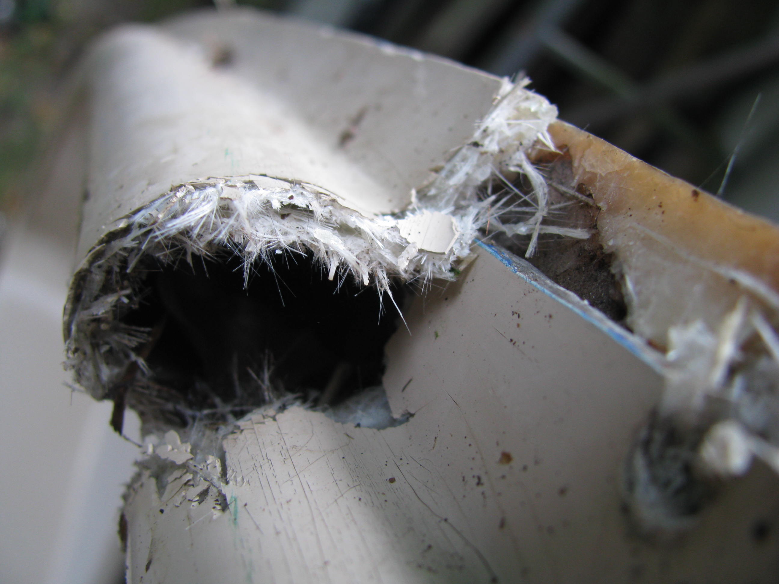

Si vous pouvez nous faire une photo en gros plan et pas floue de l'endroit cassé ou on voit bien les fibres, on sera sûr à 100 % de notre réponse si ça peut vous rassurer.

isatis a écrit :Si vous pouvez nous faire une photo en gros plan et pas floue de l'endroit cassé ou on voit bien les fibres, on sera sûr à 100 % de notre réponse si ça peut vous rassurer.
Bonjour a tous
voici la photo :)
qu en penez vous ? epoxy ou polyurethane?
Messages : 10072
Re: reparer barque
Holala :roll: sûrement pas polyuréthane :lol: vous vous mélangez un peu les pinceaux dans les familles de résines :P
Bon sérieusement, c'est du travail résine polyester-fibres de verre ( mat et roving) votre barque donc c'est comme j'ai préconisé dans mon post du 11 dernier à 15 h 45 pour la réparer.
