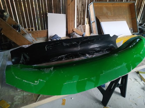

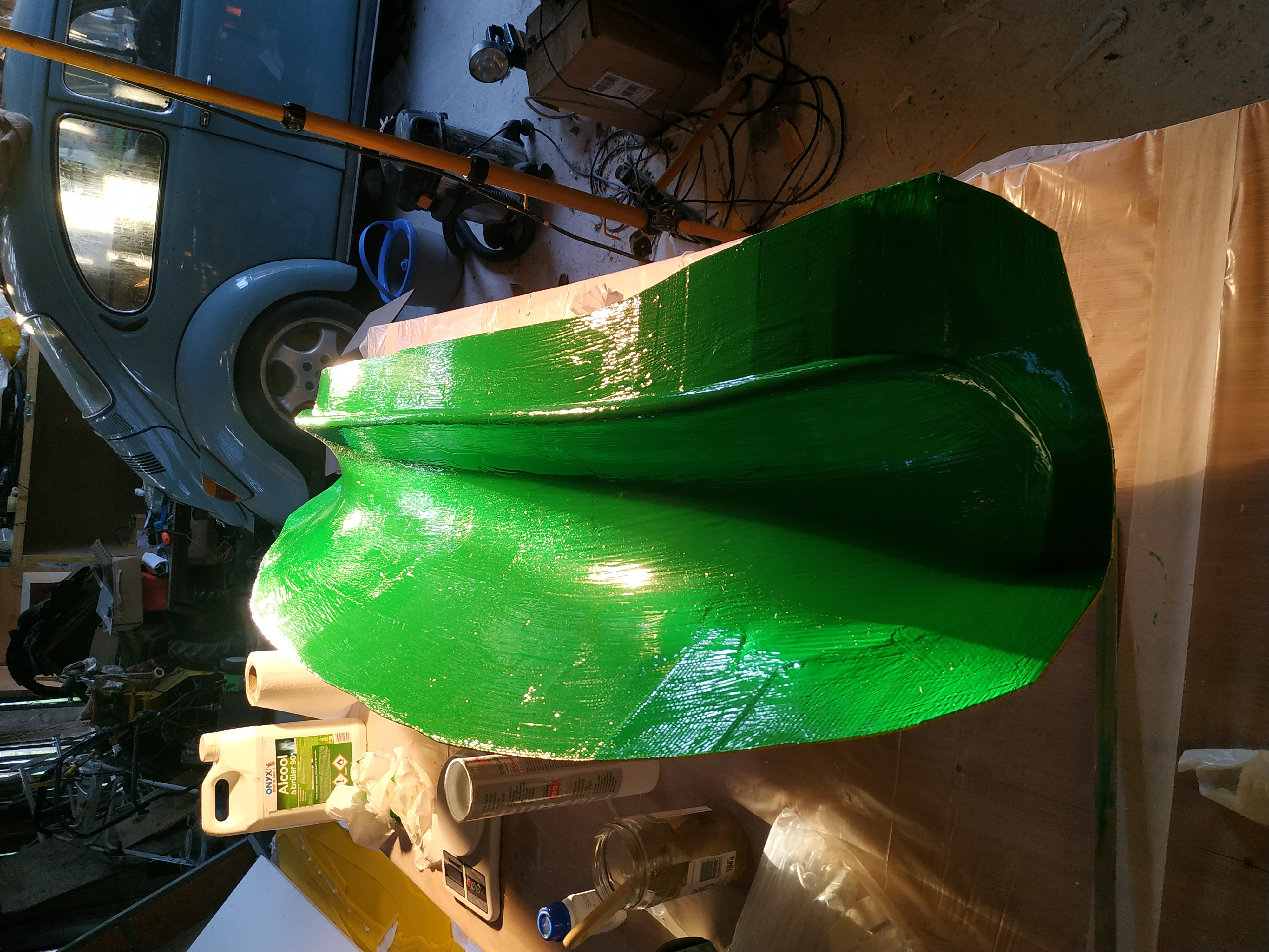

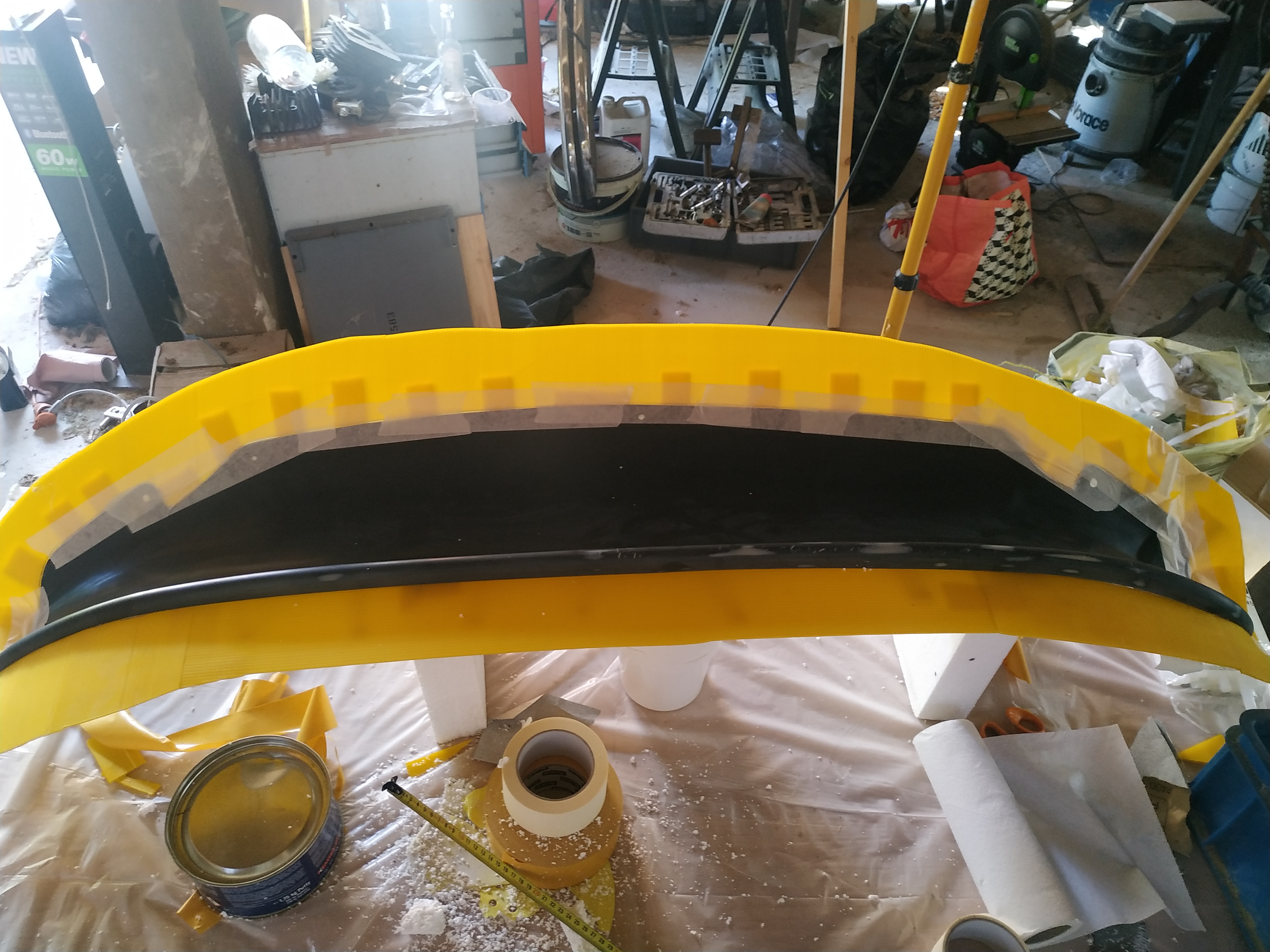

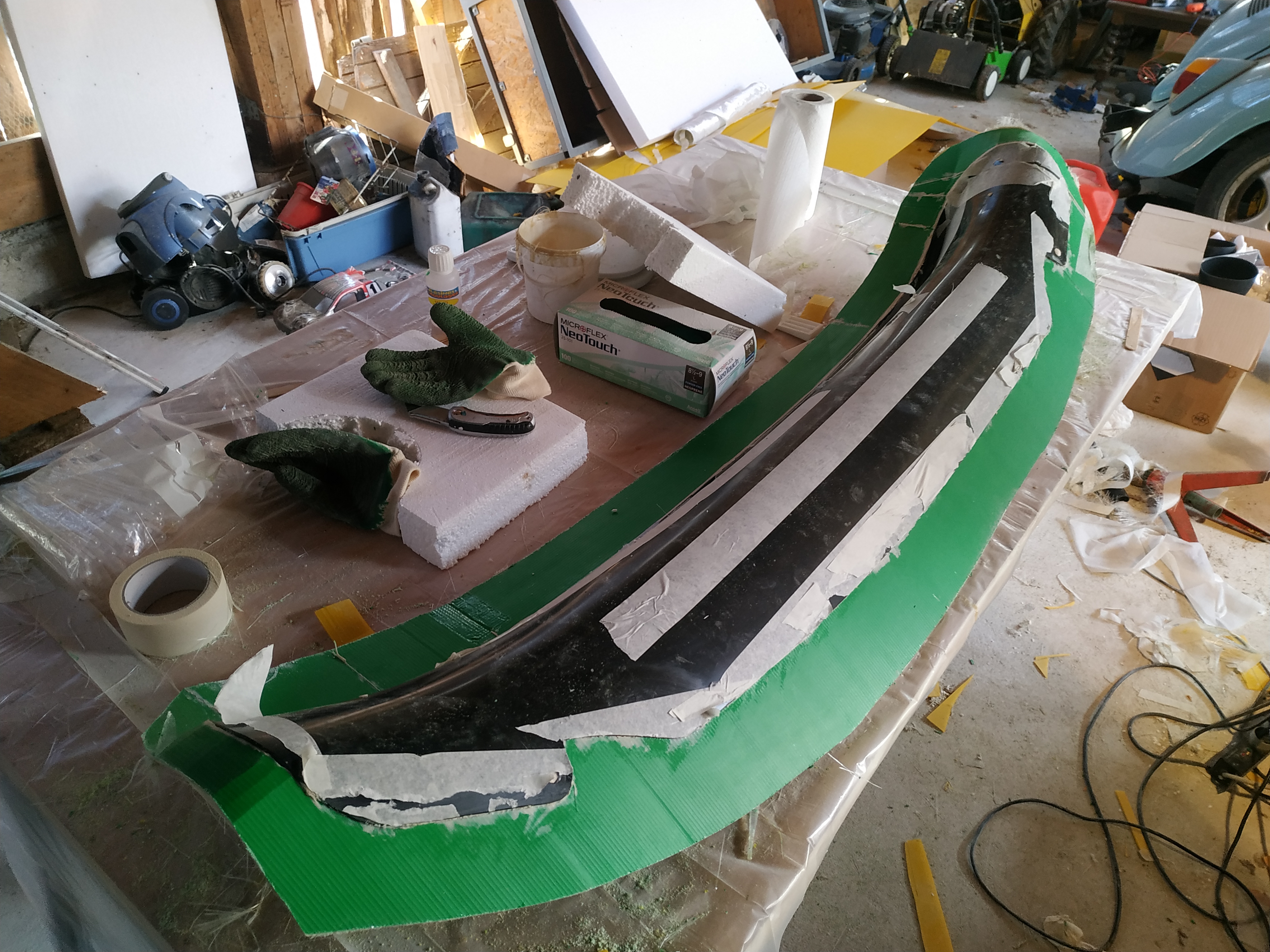

Nouveau moule avec les bonnes proportions.
Placement des faux rebords,plastiline (nikel avec la très souple)
Gel coat

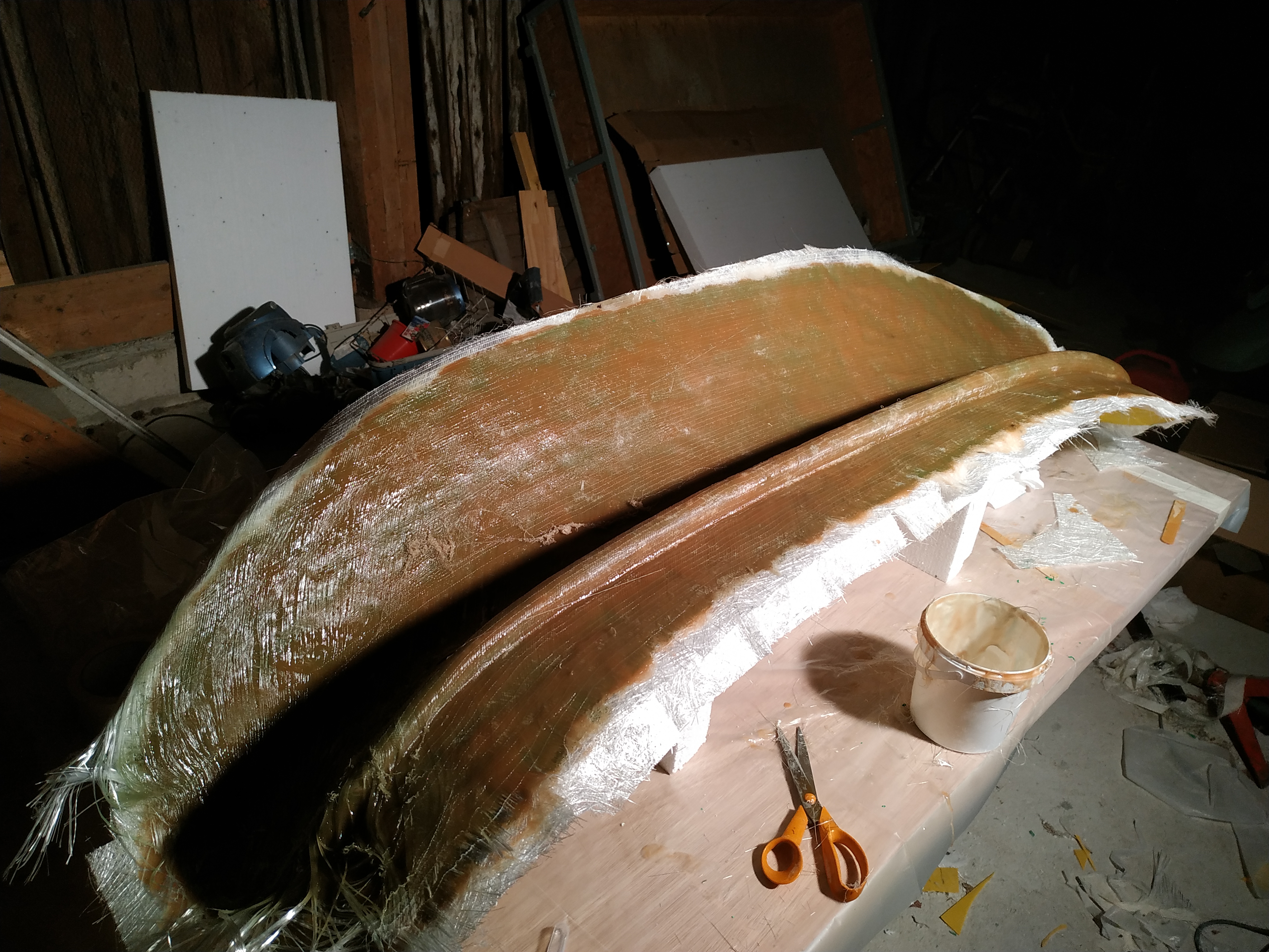

Puis stratification 1.6kg de mat et tissu pour une pièce de 0,8m2.
2h pour tout poser
Verdict demain

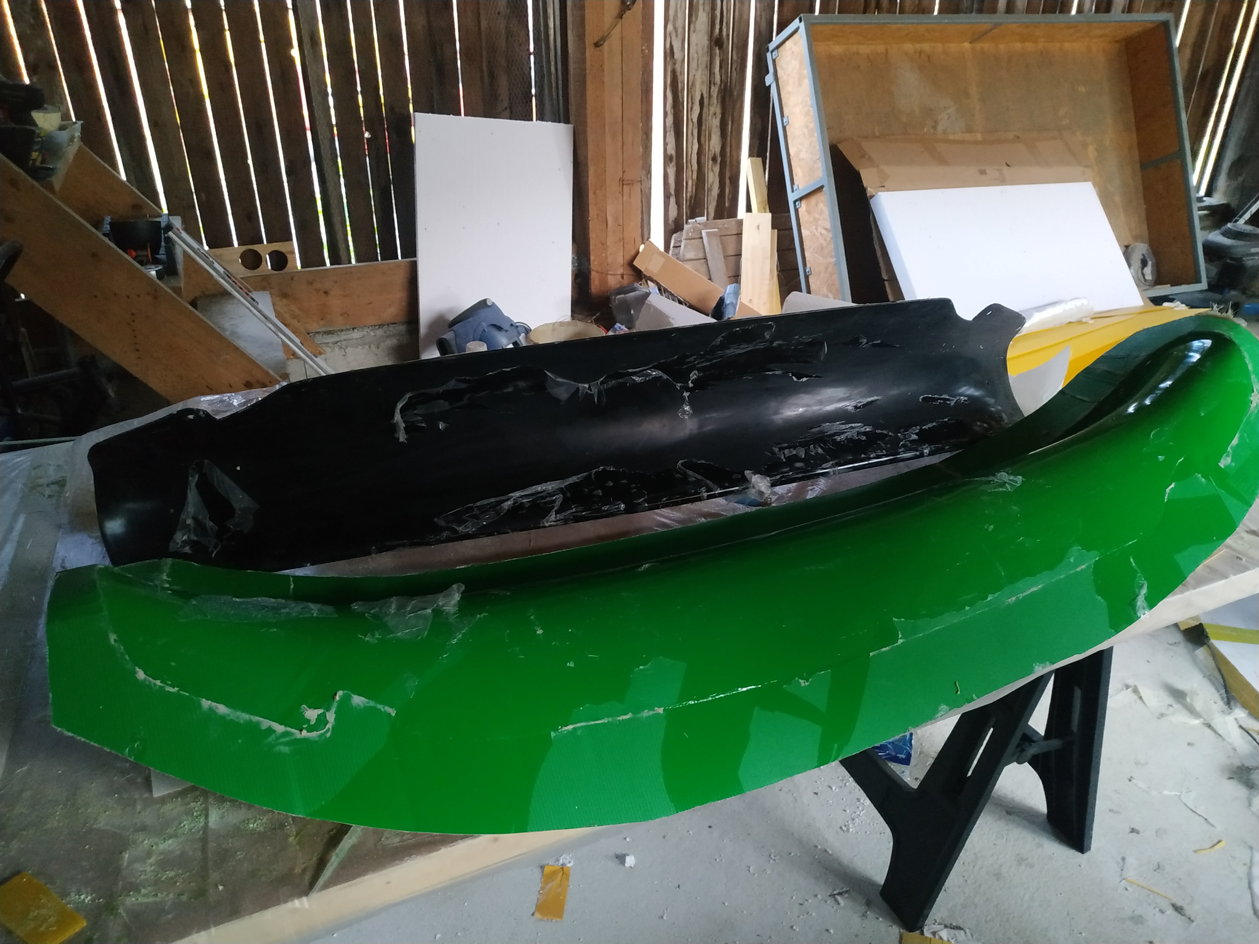

Nouveaux démoulage avec succès.
Comme je dispose de 4 jours ce weekend. Je pense me lancer dans la confection du premier pare-chocs en carbone.
Je doit nettoyer le moule et supprimer quelque imperfections.
J hésitais a le cirer avant le tirage de ma pièce mais je crois que je vais pas prendre de risques et passer du tercanol.
En tout cas tout fonctionne nikel.
Pour le moment je n' ai pas eu d échecs ou de déconvenue.
