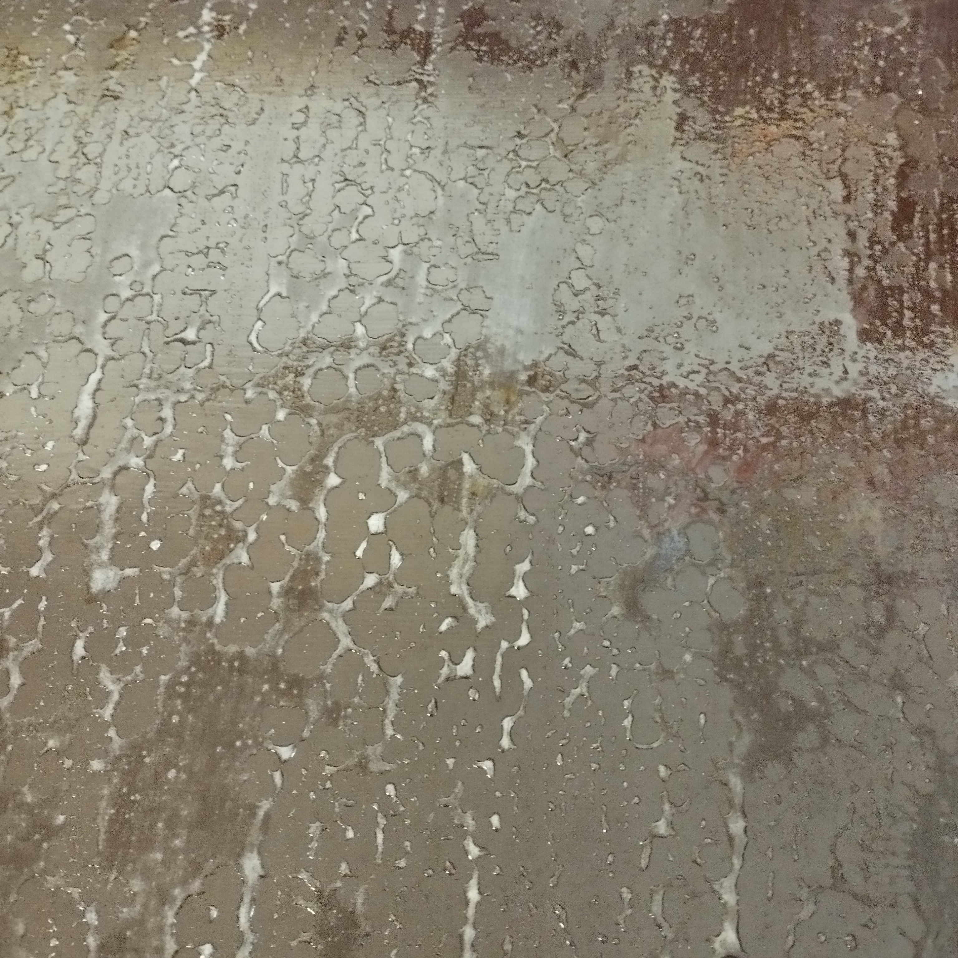

je viens d'appliquer le tercanol il me fait une réaction bizarre, sur la vidéo du garde boue ( https://www.youtube.com/watch?v=n08mK_hjluQ ) le tercanol est bien lisse.
J'avais applique de l'essence f pour lisser la plastiline ça peut être la raison?
Re: Carbone, kevlar ect...
Effet classique sur la Plastiline qui est un produit gras, le Tercanol réticule ; de plus il semblerait que vous en ayez appliqué beaucoup d'un coup.
Il vaut mieux appliquer deux ou trois couches en laissant bien sécher entre couche.
Avec des couches bien plus fine ca va beaucoup mieux !
