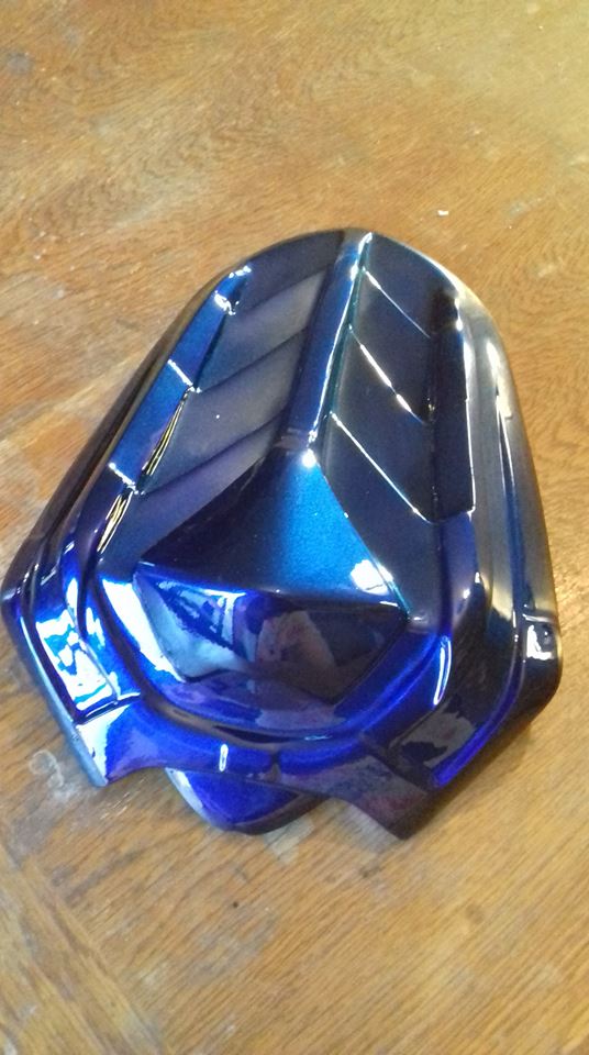

sculpture (plastiline dur)sur coque de selle,en cour, :mrgreen: :mrgreen:
Messages : 1213
Re: des nouvelles de thunder
sa avance bien :mrgreen: :mrgreen: :mrgreen:
Messages : 10059
Ça n'avance pas, ça galope :lol:
Elle est super cette Plastiline et vous en tirez bon parti ; il me semble qu'elle commence à être un peu polluée par des p'tits bouts de saletés la vôtre. Vous pouvez la faire fondre au bain-marie (attention :!: c'est obligatoire le bain-marie) puis quand c'est liquide, écumer les saletés qui flottent et ensuite la couler dans un récipient et la laisser refroidir, elle sera toute neuve.

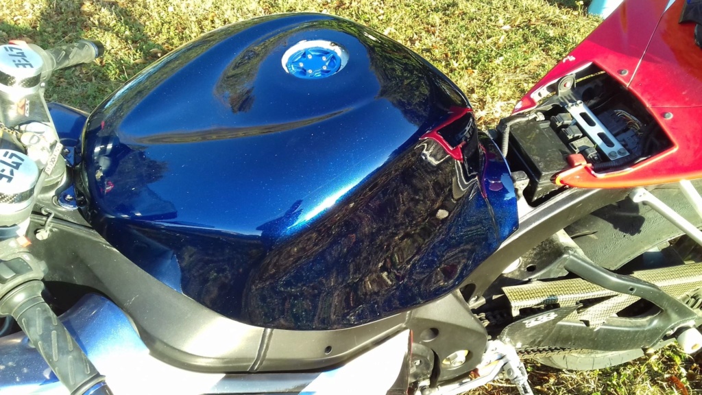

installation des poly,et quelques modifs a faire encore,mais sa prend forme doucement :mrgreen:
après quelques essai,j'ai enfin trouver ma teinte pour ma couleur de base....
Messages : 10059
Si je comprends bien, elle va être bleu-blanc-rouge :D
