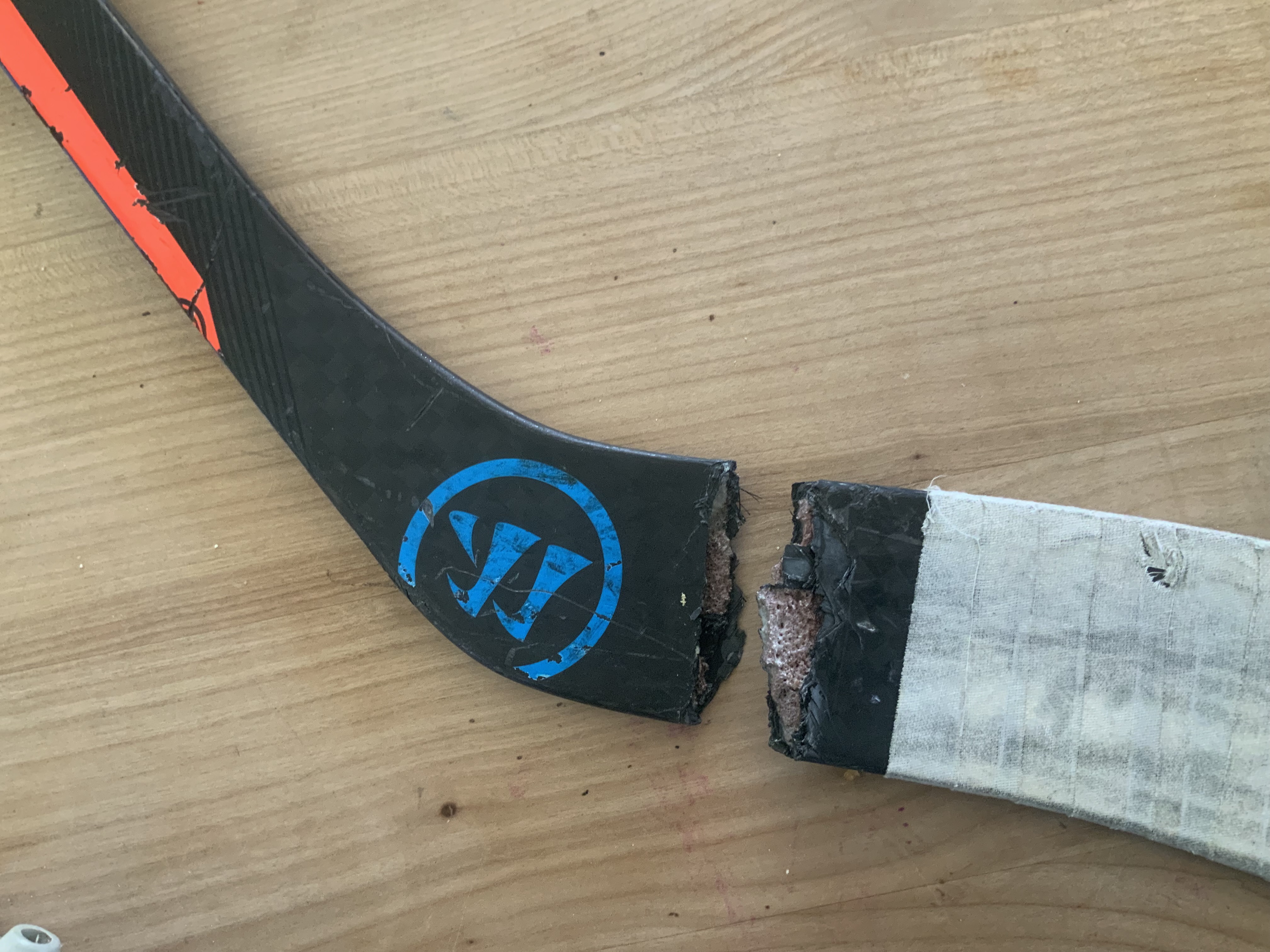

bonsoir,
ce week end j'ai recollé la palette juste aves l'epoxy cela tien pour le moment, maintenant il faut tester en pratique.
pour la crosse fissurée je l'ai coupé et j'ai mis du tissu de carbone sur un morceau de bois avec l'epoxy.
pareil faut tester en pratique .

Bonjour à tout le monde,
Tout d’abord je vous remercie de partager toutes vos connaissances.
C’est très précieux.
Je vais me lancer dans la réparation d’une crosse de hockey sur glace.
À votre avis, quel matériel dois-je acheter pour entreprendre cette réparation .

Re: Quelle résine Epoxy pour une réparation de crosse de hockey sur glace
Romain_avignon a écrit : dim. 19 nov. 2023 14:57
C'est notre métier chez Résines et Moulages
Romain_avignon a écrit : dim. 19 nov. 2023 14:57 À votre avis, quel matériel dois-je acheter pour entreprendre cette réparation .
Il serait judicieux de lire ou relire le sujet initié par Zguib, tout y est expliqué y compris les mises en garde concernant la résistance de ce genre de réparation.
Votre réparation est plus simple que celle de Zguib, c'est déjà ça ; il faut bien poncer en creux de part et d'autre des deux morceaux pour pouvoir combler avec une stratification époxy-carbonne.
Voyez sur notre site les explications pour ce genre de réparation, par ICI et notamment la page 4 qui explique par croquis la façon de creuser chaque morceau pour ensuite le rabouter en plusieurs couches de stratifié du moins long au plus long.
Il y a une âme dans le stratifié de cette crosse ? S'il n'y en a pas, il faudra peut-être en poser une, à voir…
