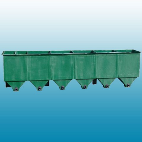

Voilà comme promis la conversation, donc c'est moi (en gras) et un professionnel d'une entreprise qui conçoit pas mal de filtre de différents modèles (italique).
J'aimerais avoir quelque information sur la conception de vos filtres. A vrai dire je suis un jeune et grand passionné des bassins d'ornement, j'ai également travaillé en plasturgie. Je me demandais donc comment vous réalisiez vos filtres... fais main ou en série à la machine ? Réaliser grâce à un moule ?
Nos filtres sont fait à la main grâce à un moule
Donc à la main, c'est intéressant j'aurais pas cru, donc se ne sont pas de grande série.
Oui c’est fait à la main mais ce sont quand même des série assez grands pour économiser le prix.
Donc votre moule est en négatif et vous versez votre matière, et il en ressort votre moule en positif ? Votre filtre ressort en 1 seule pièce ? Puis quelque retouchage, pour la finition, ou alors vous mouler quelque pièces puis vous les assemblez pour faire le filtre que l'ont connaît ?
La série Edouna, Eskada Pristinia etc sont fait d’abord chambre par chambre.
Après on attache l’un à l’autre et on arrive à un qualité supérieure et beaucoup plus fort que un cuve en 1 seule pièce
En plus pour ce type de filtre de grande taille cela demanderais des filtre imposant et plutôt cher alors que la il faut juste faire copie coller puis assembler.
Au final vous êtes gagnant sur toute la ligne
Mais quel type de matériaux utiliser vous, résine polyester sans retrait, soit pour moulage ?
Ça je sais pas répondre
Désolé
Ça devient trop technique
