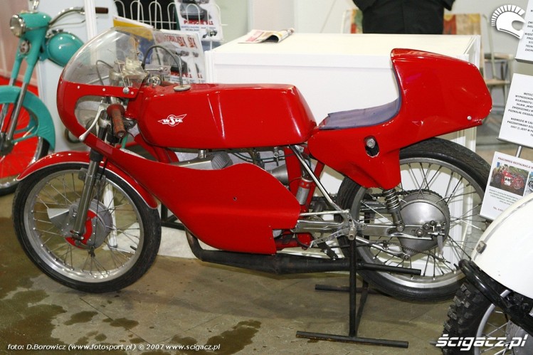

Passionné de vieilles motos et leur restauration, je me suis lancé dans la fabrication d’une moto de course des années 80. Cette dernière est équipé notamment d’un réservoir et d’un carénage en composite. Cependant je me pose des nombreuses questions sur la fabrication du réservoir. Je pense effectuer le moulage du réservoir en 2 parties mais je ne vois vraiment pas comment assembler les deux demi coquilles afin de garantir son étanchéité et de préserver au maximum l’effet gel coat a l’extérieur pour son aspect visuel. Pourriez-vous me conseiller sur la méthode de fabrication de ce dernier et des produits à utiliser pour sa fabrication ?
Pour le carénage je pense faire un gabarit en styro-dur ou roofmat pour la partie avant et les flancs en carton découpés le tout fixé directement sur la moto et ensuite mouler directement le carénage sur ce gabarit. Cette technique vous parait réaliste ? Est-ce qu’il est possible de poser le gel coat en dernier (au pistolet) afin d’avoir l’effet lisse coté extérieur une fois la résine avec le tissu posé?
Merci. Salutations
La moto en question.

Bonjour et merci pour votre réponse très rapide.
En ce qui concerne les motos je suis particulièrement fan des moto polonaises et tchèques des années 50 à 80 de marque WSK, WFM, JUNAK, JAWA et CZ principalement des motos de course et des machines de cross et trial.
Bon pour le carénage je ne reviens pas dessus la technique me parait claire et donc je ferais une finition au mastic puis apprêt de regarnissage puis la mise en peinture.
En ce qui concerne le réservoir j’ai réalisé une forme en mousse polyuréthane conforme aux photos de l’époque. A partir de la je ne sais pas si il est préférable de faire un moule en deux ou trois parties ou bien de réaliser mon réservoir directement sur ma forme sous forme de deux voir trois coquilles qui seront assembles comme tu me la précise par collage extérieur.
Dans tous les cas si j’ai bien compris si ya collage extérieur je devrais user du mastic polyester pour rattraper les défauts de surface du réservoir ?
Donc deux options de fabrication s’offrent a moi si j’ai bien compris mouler directement sur mon gabarit des demi coquilles soit fabriquer un moule a partir de mon gabarit ?
Est ce que le RESTOPOX/68 résiste a l’essence et dois je m’en servir comme résine avec le tissu ou juste comme un sort de traitement des raccords et traitement de l’intérieur ?
Pour le raccord existe il une technique particulière ? ou simplement on raccorde les demi coquilles grâce au restopox/68 avec une ou plusieurs bandes de tissu ?
