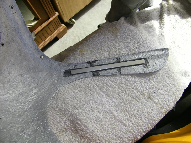

de l'autre côté c'est en trois morceaux:
je n'avais pas connaissance de ce forum avant d'avoir un peu attaquer l'étape de préparation a la réparation. Comme on le vois sur la photo ci dessus, j'ai fait un genre de rainure avec un Dremel pour noyer dans la résine une plaquette d'aluminium, je pensait coller ça avec de l'araldite et faire la finition avec un mastic polyester.
Maintenant je vous connais un peu
RESINE POLYESTER PREACCELERE,THIXOTROPEE
CATALYSEUR PMEC,
GALON CARBONE 350 G/M² (3558) EN 50 MM,
Donc je devrais recevoir ces produits prochainement, reste plus qu'a mettre en œuvre et... j'ai jamais travailler le polyester, il faudrait donc m'indiquer svp comment procéder afin que je ne refasse pas trois fois le boulot...
Ce que j'ai déjà fait, c'est cette rainure et j'ai ébarber les pièces cassées.
j'ai dors et déjà fait des bêtises ??
