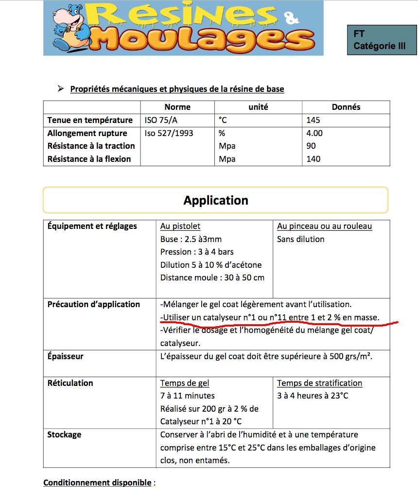

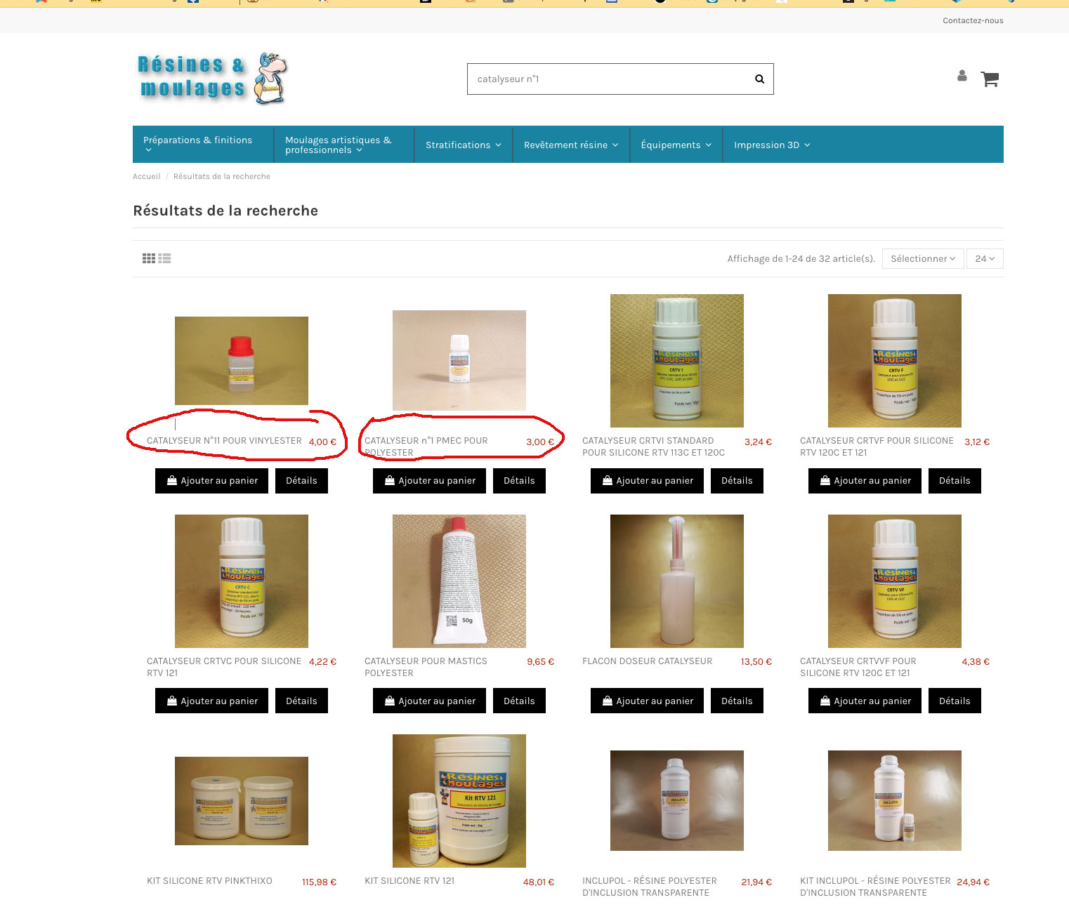

Le catalyseur n°1 pour tout ce qui est polyester, gel-coat et résines
Le catalyseur n°11 pour ce qui vinylester
comme vous le voyez sur la page de la Boutique :

N'ayez pas peur, je vais faire attention.
En fait j'étais perdu parce que j'avais bien lu n° 11 pour vinylester et n°1 pour gelcoat. ....... ce n'était sans compter que le gelcoat que j'ai acheté est un vinylester..... donc pour mon gelcoat vinylester je vais mettre du catalyseur n° 11

En l'occurrence, vous pouvez opter soit pour le n°1 soit pour le n°11 puisque ce gel-coat est un hybride :
