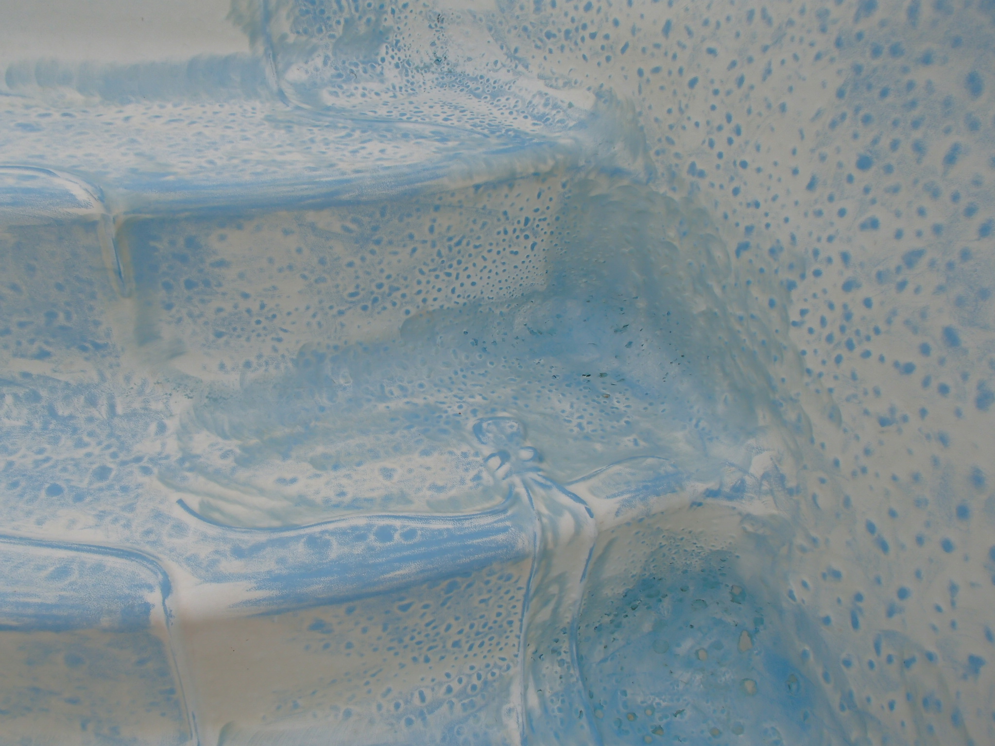

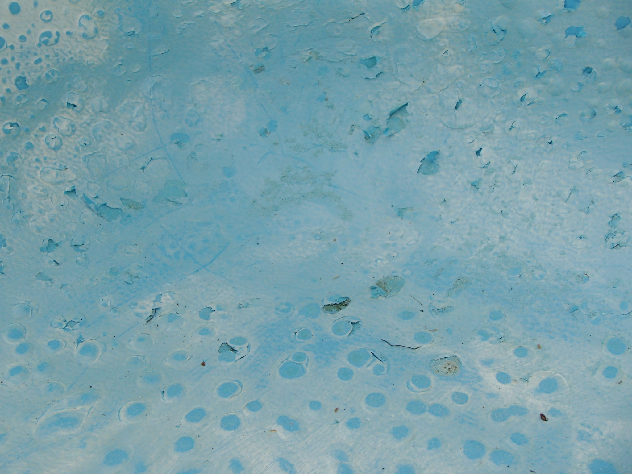

Vidage de la piscine il y a plusieurs semaines il y a beaucoup de cloques sur l'escalier un peu partout petites à quelques centimètres pour les plus grandes (je ne me souviens plus comment il était auparavant)
Il est en acrylique, et je l'ai nettoyé au un karcher, et des cloques se sont déchirées...
J'ai alors passé un coup de brosse métallique à l'aide d'une visseuse/perceuse, ponçage manuel au papier 80, puis ponçages orbitale papier 120.
Pourriez-vous nous aider et votre avis sachant je ne suis pas expert surtout à ce sujet :)

Je peux me tromper mais, à priori, votre escalier ne peut pas être seulement en acrylique. Etes-vous certain que la surface est acrylique ?
Si c'est vraiment le cas, il devrait y avoir la couche d'acrylique qui se désagrège et un autre matériau en dessous pour assurer rigidité et solidité.
Pouvez-vous poster quelques photos bien nettes de cet escalier ? Il faut les poster à l'aide de l'onglet "fichiers joints" en bas à gauche de cet éditeur parce que votre description n'est pas assez précise pour qu'on puisse vous donner une réponse correcte.

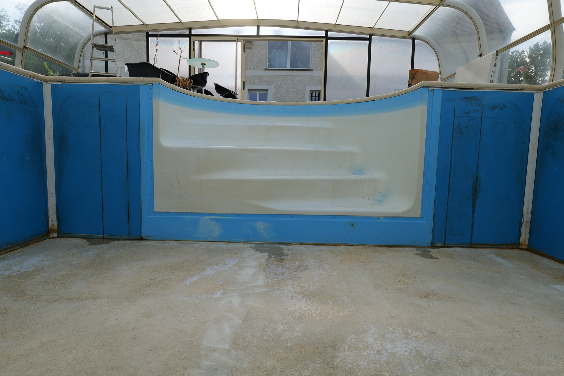

Sinon, voici quelques photos que j'avais essayé de joindre hier mais sans les commentaires :)

Vue de face avant nettoyage

D'après vos photos, il semblerait que ce soit une attaque d'osmose qui a fait cloquer le revêtement blanc mais je doute un peu car vous m'avez dit que c'est de l'acrylique. En principe une couche d'acrylique thermo-formée ne se comporte pas ainsi en vieillissant.
Pour pouvoir redonner un bel état il faudrait poncer toute la surface pour éliminer tout le blanc et surtout, voir ce qu'il y a en dessous.
Si c'est un stratifié verre-résine comme je le pense il faudrait appliquer un couche de gel-coat puis une de top-coat, voir ICI.

Notre piscine est couverte par un abris à parois escamotables en polycarbonate (information pour les réparations à faire ensuite ).
Il s'agit d'un escalier de piscine DOM COMPOSIT.
